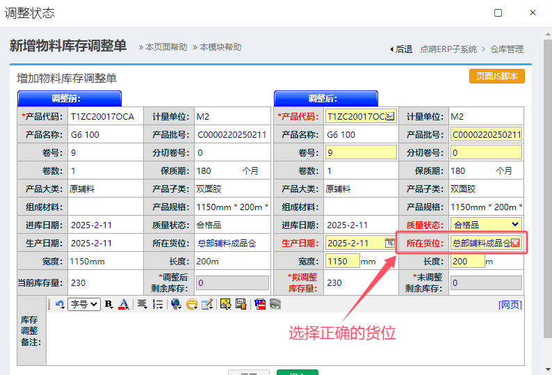

点晴ERP-在库调整操作-调整批号卷号重复的情况 情况描述:当库存数据存在重复的情况,此时标签上的二维码无法扫出,需要将这些库存的批号卷号改了,只要不与之前一样即可。操作步骤:1.进入新增状态状态调整单,点中要调整的物料信息后,点击增加调整单。如下图:2.在本界面进行修改,把批号,卷号等改了,不要与之前的重复即可...

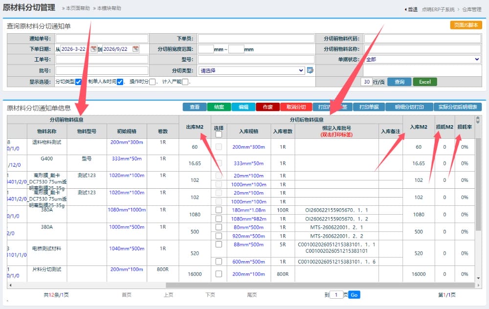

在ERP系统中哪个位置能够看到卷料分切前后的库存变化?​ ​进入:ERP系统-》仓库管理-》物料分切管理-》分切通知单管理,可以看到卷料分切前后的库存变化:

[ZQ260414001]该材料xx批号xx卷号“4”分切卷号“0”对应的库存不存在!请先作废对应待出库的分切通知单! ​问题:分切错了然后点了取消分切,想再重新分切就切就显示这样了,这种要怎么弄的?原因:这是因为此物料做了非分切的出库操作导致分切出库时找不到库存,具体情况可以去查找此物料的出入库流水情况。详细出入库...

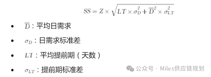

在许多制造型公司,作为一种常见的抵御需求和供应不确定性的工具,安全库存被广泛使用。不过,你公司的安全库存策略是在帮助你减少需求和供应不确定风险,还是在制造更多的风险?换句话说,你公司的安全库存安全吗?怎样管理安全库存,安全库存才安全?安全库存的本质说到安全库存,相信许多人都很熟悉。不错,安全库存(SafetyStock...

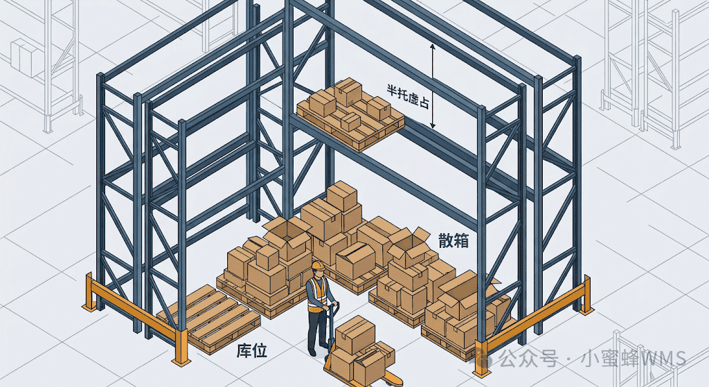

引言在很多的仓储作业现场中,高位货架上的“半托”、分拣区堆叠的散箱,以及拆零补货残留的尾数,是降低库容、拉低分拣能效的主要原因。解决此类问题的常见方法是散货并托与整托拆零,同时这两个操做也是引发账实脱节的主要原因之一。现场一旦出现条码混淆、漏扫跳步,或者实物搬运与系统录入不同步,极易诱发“幽灵库存”、批次失溯、货位超载...

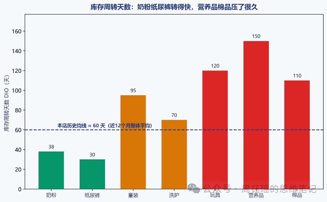

一、引子:库存不是越少越好设想你管着一家母婴店的货品与资金。上个月盘了库存,总金额700多万——听起来不算夸张。但财务一拆品类就发现问题:奶粉和纸尿裤加起来364万,占了将近一半,周转很快,平均35天就能卖一轮;而童装、玩具、洗护合计355万,周转明显偏慢,更要命的是其中102万已经超过90天没动过——这三类里将近三成...

仓库巡查时发现实物的货位与系统中的货位不对应,该如何调整呢? 1、现有库存物料进行货位调整 如果发现仓库中物料实际货位与ERP系统中记录的货位不符,可以按照以下方法修正ERP系统中的货位记录。操作方法:进入菜单报表查询—》物料库存查询,进入页面如下图所示:操作步骤:1.勾选库存明细;2.勾选维护;3.点击调整状态完...

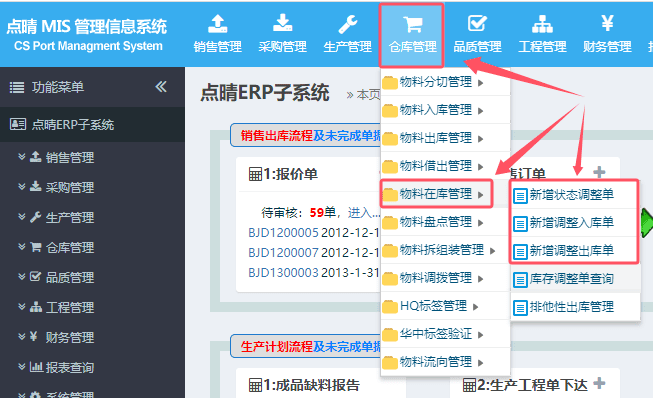

盘点中出现库存数量盘盈/盘亏/质量状态/生产日期等有误,该怎么调整? 在ERP系统的仓库管理下面,有一个库存调整模块,可以在里面进行物料质量状态、货位、生产日期、批号、盘盈、盘亏等调整操作:新增状态调整单:质量状态、货位、生产日期、批号等 新增调整入库单:盘盈入库新增调整出库单:盘亏出库 盘完点从哪里做调整?1、...
