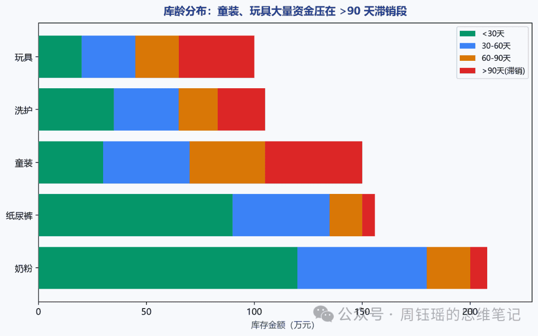

三、库龄分布:钱到底压了多久
3.1 为什么光看 DIO 不够
DIO 是个平均值——它说「平均」多久卖完,却不说「最老的货」压了多久。比如某品类 DIO 60 天看着正常,其实一半库存放了 120 天以上、另一半新到只几天,平均还是 60,但钱已被老货锁死。所以必须引入「库龄」:按入库时间切段,看每段金额。库龄比 DIO 诚实,因为它不会被新货稀释老货的问题。
3.2 四段式库龄切分
图2 各品类库存金额按库龄段分布(横向堆叠条形图)
上图把五个核心品类的库存按四段库龄切开:<30 天(新鲜)、30–60 天(正常)、60–90 天(需关注)、>90 天(滞销/危险),颜色从绿到红一目了然。值得注意的现象:
奶粉& 纸尿裤:几乎全在<60 天(绿+蓝),>90 天可忽略,这是高频刚需该有的健康样。
童装:>90 天红段 45 万,金额全店最大(占比 30%)。过季款清不动、尺码断码难退,是母婴店库存治理重灾区。
玩具& 洗护:>90 天占比都不低——玩具 35% 甚至是全店最高;玩具非节日动销极差,容易不知不觉堆成滞销山。
实操:每月跑一次库龄报告,重点盯>90 天 SKU 清单。对母婴店,>90 天商品不仅压资金,还叠加效期临近、包装老化、款式过时的多重风险——越早处理损失越小。
