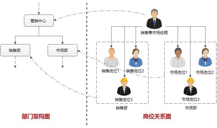

部门设置时,也优选虚拟一个凌驾于这个两个部门之上的虚拟部门。详细设置示意图如下:

【学仙】点晴客服 2016-04-07 11:04:48
@伤不起 不要嫌麻烦,是告诉你要如何灵活处理,来适配系统的功能使用,否则有些功能会有异常。

将这个岗位直接命名为:***兼***,还是拆分为两个岗位,其实合为一个岗位,权限更容易分配控制
【学神】伤不起 2016-04-07 11:18:09
不是说还要建虚拟部门,把兼的部门下属性,都放进去的
【学酥】xx 2016-04-07 11:18:31
如果是副总兼任技术、产品,我们可以在职级里直接把上级改为副总就得行吧
【学仙】点晴客服 2016-04-07 11:19:15
@伤不起 不是必须的,建议这样做,就和岗位这个:***兼***对应起来了,更直观。
【学仙】点晴客服 2016-04-07 11:19:46
点晴OA中系统用户权限判断和上下级判断,不考虑部门,只考虑岗位和人名。
【学酥】xx 2016-04-07 11:20:28
所以在岗位设置里把上级改一下就能实现
【学仙】点晴客服 2016-04-07 11:20:33
但某些工作会按照部门来判断可以选择的人员范围,例如:工作计划、事务管理等,所以建议搞多一个虚拟上级部门
【学神】伤不起 2016-04-07 11:22:05
感觉就是不怎么顺
【学仙】点晴客服 2016-04-07 11:22:40
用户层面完全无特别感受,就是网管设计部门和岗位时,需要注意一下,没什么。

需要特别注意:
1、如果兼任的是下级岗位时,不应该将他们作为两个岗位处理,而是应该作为一个岗位处理,岗位命名为:***兼***。
例如:生产中心总监兼任生产一部经理,那么在岗位设置时,不要设置为:生产总监和生产一部经理两个岗位,而是应该只设置一个高阶岗位,并命名为:生产总监兼一部经理,不要设置生产一部经理这个岗位,以后这个经理到位时,才拆分出生产一部经理这个岗位。否则在工作流中如果启用了所有上级主管这一特殊岗位时,会导致流程判断陷入死循环。
2、下属不允许兼任上级岗位,只允许兼任平级或下级岗位,否则一定会导致系统工作流的“所有上级主管”节点审核异常等各类问题!
