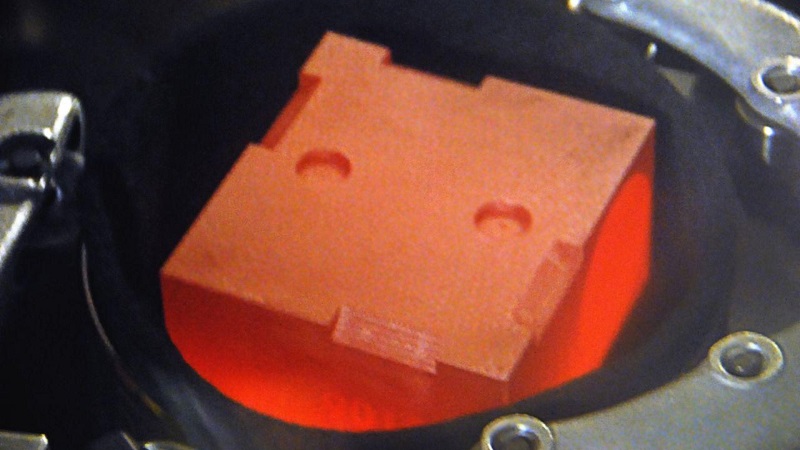

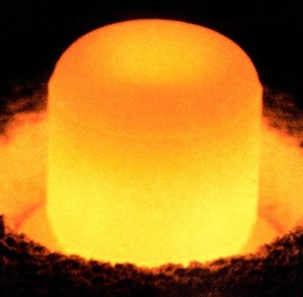

图为钚238的氧化物:二氧化钚。

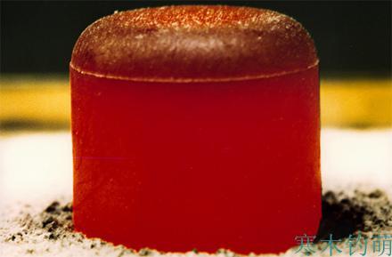

图为钚238。
钚是第94号元素,它是自然界中天然存在的质量最重的元素,比铀还要重。其稳定的同位素是钚244,半衰期大约是八千万年,微量存在于自然界。

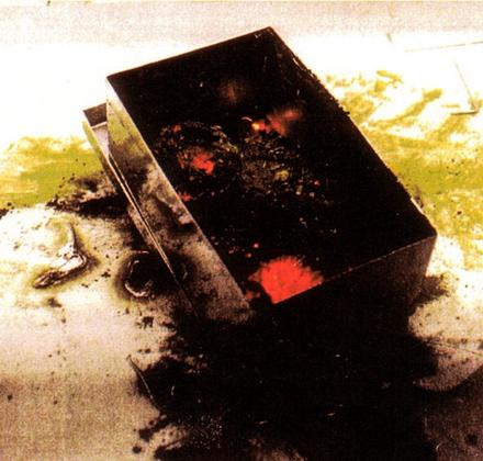

而钚238的半衰期为87.74年,衰变时释放阿尔法粒子,同时放出大量热,这使得即使它的量很少,钚238在某些条件下也能自燃。
钚能自燃,这使它看起来就像一块还在发光的余烬。(图片来自美国洛斯阿拉莫斯国家实验室)

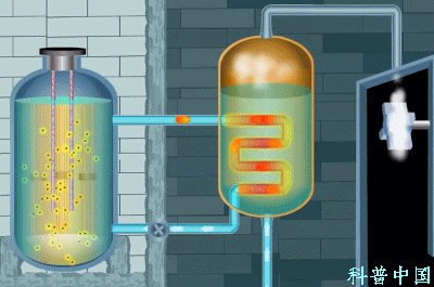

核电站中裂变产生的热,是通过冷却剂循环把热量带出来,接着冷却剂加热第二回路的水,产生高温蒸气冲击汽轮机并发电。

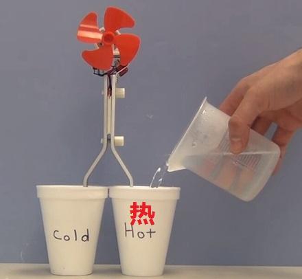

而核电池是采用热电效应来发电,我们先来演示一下热电效应:
上图中的两个杯子,左面的装着冷水,右边的一会儿加入热水。
把热水倒入右边的杯子中,然后……
电风扇开始转动了。

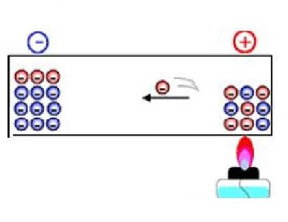

金属中都有自由电子,而自由电子具有的能量和速度各不同。那么,什么因素能决定电子的能量和速度?热是一个重要的因素之一,当金属导体的两端有温度差异时,电子更容易从热的那一端“扩散”到冷的那一端,从而形成电压,这就是热电效应。
热电效应简单示意图。

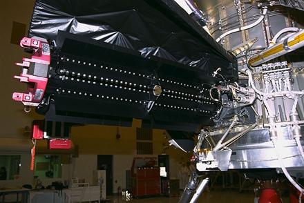

图为“卡西尼-惠更斯号”上的核电池,1997年10月升空的“卡西尼-惠更斯号”,携带有3块核电池,燃料为钚238,它被制成二氧化钚的陶瓷压块,1997年时可提供880瓦的功率,十多年后,也就是2010年,该核电池还能提供670瓦的功率。

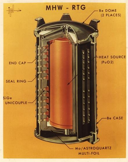

图为旅行者1号上的核电池,中间暗红色的部件为二氧化钚。

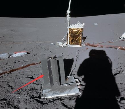

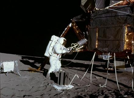

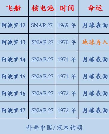

图为登月宇航员艾伦·宾从阿波罗12号上取出核电池的画面。实际上,从阿波罗12号,一直到阿波罗17号都使用了核电池,型号为SNAP-27。
被遗弃在月球上的核电池SNAP-27,其使用了3.8千克的钚238,热能功率达1480瓦,转化的电功率为73瓦。
核电池热电转化率不是很高,然而,核电池也不光只可以用来发电,尤其是在月球上,长达半个月的黑夜,其温度可达零下两百多摄氏度。而核电池提供的热能可以使航天器上的某些敏感部件经受住低温的考验。
登月时,美国人把5块核电池留在了月球表面,另一块再入地球时,落入太平洋6100米深的海沟里。

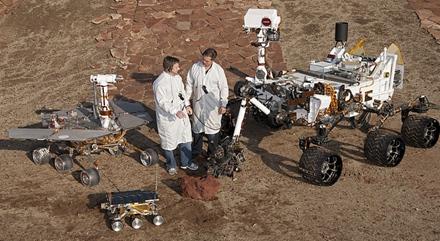

左起第一个为机遇号火星车,第二个像一个玩具车,它是探路者号,中间为工程师,最右边的是好奇号火星车,好奇号没有使用太阳能面板,依靠核电池供电,你瞧它那块头!
核电池让好奇号拥有充足的能源,使它得以发射激光融化岩石以供研究。
