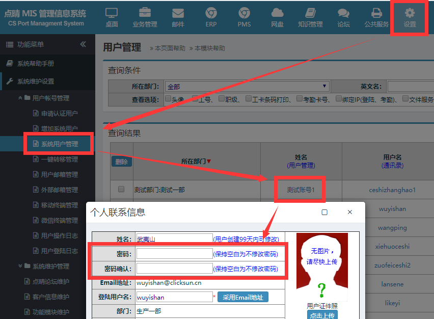

如果用户忘记了自己的登录密码,系统不支持用户自行重置密码,必须通知管理员,由管理员帮助重置密码。管理员无法直接查看到用户的原始密码,只能通过重置密码的方式帮助用户更改密码,管理员更改用户密码位置如下:
以管理员身份登录OA系统,点击:设置-》系统维护设置-》系统用户管理,找到此用户:
将新的密码填入保存,然后告诉该用户。为了方便记忆,建议该密码用“123456”,这样进入系统后会强制用户更改密码,提高系统安全性。

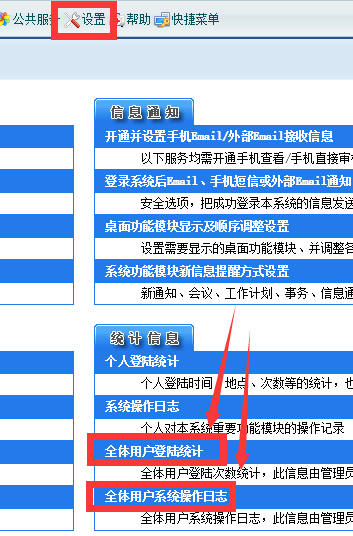

另外,在用户登录日志和系统操作日志中,都可以找出是哪台电脑(IP)、何时登录过。
