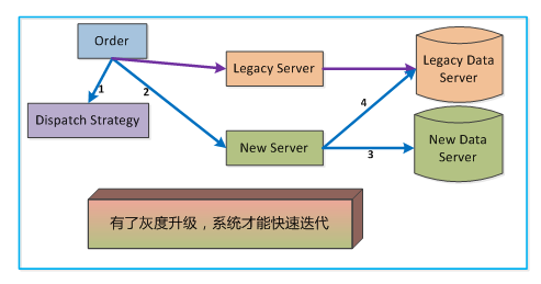

开始小流量地切,我们通过开关进行控制,通过省市县区域分流,到2012年2月系统算是上线了,而之前的.Net系统也逐渐退休了。到这时候,OFC逐渐根据业务划分为3块,第一块是订单拆分,第二块是订单的转移,第三块就是我们前面提到的订单下传和回传。

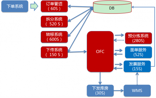

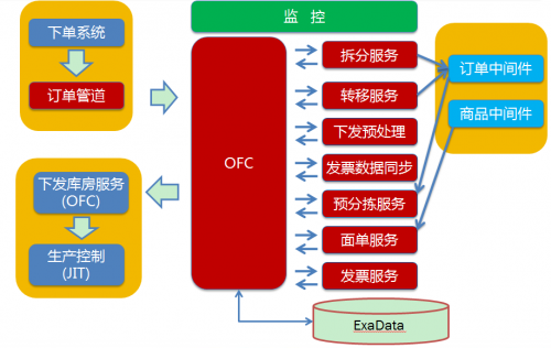

于是老刘立即成立了一个叫作“211订单履约率提升”的项目,该项目涉及11个系统的升级改造,包括订单交易系统、订单管道系统、拆分系统、转移系统、订单任务系统、OFC相关系统、预分拣系统、面单系统、增值税资质服务、发票系统、WMS系统。其中4个系统需要全面改造,3个系统需要大量改造,剩下的4个需要少量改造,而且由于与订单相关的业务点多且逻辑复杂,无法在测试环境下全面测试。这不仅影响着整个订单的正常生产,甚至会影响财务相关业务。项目任务非常重要,要求两个月内保证订单从下单到库房的时间缩短到5分钟内。大家马上开始了工作——需求讨论6天,设计方案5天,开发15天,功能测试20天,性能测试44天,上线部署调试26天,总计工时达5066小时,最终实现了项目目标。与此同时订单下传各环节的服务性能指标也得到了规范,使得订单下传趋于稳定,理顺了订单下传流程。技术方面也得到了锻炼,使用了Zookeeper分布式配置、CXF Timeout设置、Log4j多Tomcat示例配置、Oracle数据库分区转历史方案,数据库使用了OracleExadata、MySQL。在这过程中和Oracle技术团队直接沟通多达10次,在数据库设计方面、性能调优、转历史数据方面都得到了提升。更为重要的是锻炼了团队,对于战胜艰巨任务有了更大的信心。下面是系统的整体设计图。
改造后的系统整体设计图

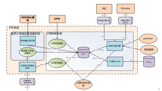

转移架构升级
转移系统也进行了大规模的调整,为了进一步保证订单及时准确地转移到下游的库房系统,转移团队在业务和技术架构上进行了一系列的改进:业务和数据处理异步化,即将可以异步化处理的业务和数据放入分布式队列,由对应的模块处理;使主流程业务简单快速流转;数据处理并行化,将数据切割成多个业务单元,并行处理业务单元;针对变化少、实时性要求不严格的热点数据,使用缓存并配以更新机制,以提高性能;对于业务洪峰,通过平滑控制保护后续系统不被洪峰压垮。

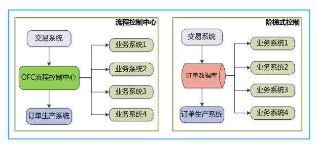

从2012年开始,店庆促销活动力度在逐次增加,订单量则成倍增长。伴随着订单量的增加,系统面临的挑战与日俱增——订单业务越来越繁杂,业务处理流程也越来越多,很容易出现数据不一致问题。因此,在处理海量订单时保障数据一致性非常关键。系统整体控制上要采用流程控制中心,而不是阶梯式控制。之前由于直接依赖数据库,数据库最终会成为影响订单处理的瓶颈,数据的一致性很难得到保证,而采用流程控制中心模式则可以大大减少数据不一致发生的几率,同时可以借助工作流和状态机实现中心控制,这样既便于运营,又方便及时发现和解决问题单据。
流程控制中心和阶梯式控制

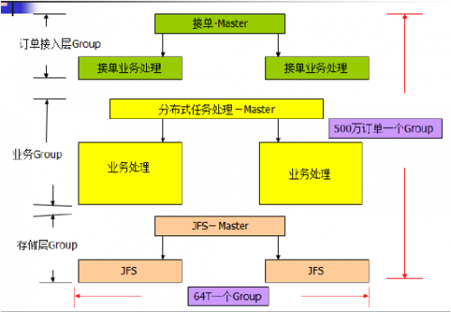

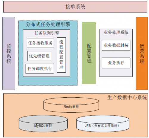

主要是在扩展方面进行设计,保证系统每个切片可以水平扩展,也可以以集群为单位进行扩展,实现分布式任务队列。我们每一个Group能处理的订单量在可控制的范围内,一旦某一处出现瓶颈,可以随时部署一个或一套Group。下图中不同Group可以彼此独立部署,也可以整体部署,当某一处出现问题时可以单独进行部署,或者整体流量大时也可以复制部署。
分布式系统架构

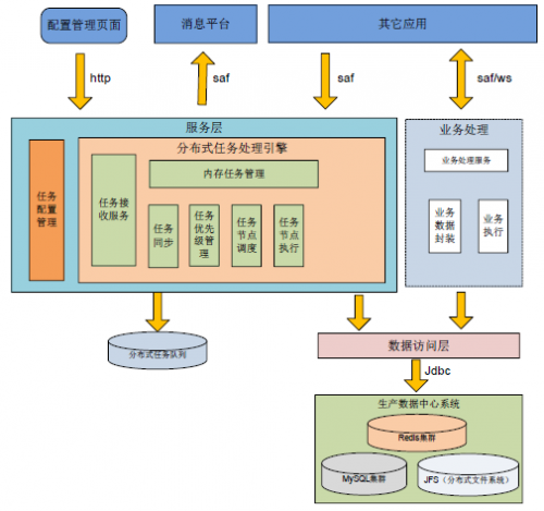

而分布式任务处理架构图如下,在分布式任务处理引擎的基础上,我们可以通过在图下方左侧的分布式任务队列(Redis缓存)中取任务,然后由我们的引擎一步一步去调度相应的服务,将结果返回给对应的服务进行业务处理,同时也返回我们需要的结果,真正将交易快照数据转换为生产单据,最后将数据推送到客户端系统,比如库房系统、POP商家系统。

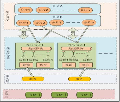

分布式任务队列设计可以通过下图说明。首先我们会对任务进行分片,定义每一个任务为一片,然后将任务在任务执行器中加以处理,而每个任务执行器又有多个线程去处理和调用不同的服务,最终再将结果返回。这里还会有一个异常任务队列,对于那些处理失败的任务,会将其放入异常任务执行队列,进行异常处理流程的执行。可能大家会想,如果系统挂了,那个任务的数据也将丢失,没有执行完任务怎么办。事实上只要我们的原始订单数据存在,完全可以恢复为再次执行,最多执行会缓慢,但不会导致数据一致性出现问题。
分布式任务队列设计
