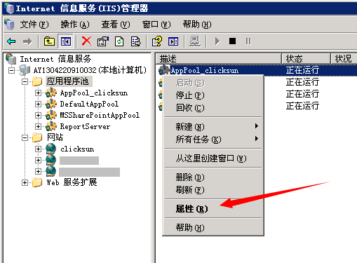

右击应用程序池DefaultAppPool(一般是这个,有可能点晴MIS系统对应的应用程序池是clicksun),选取属性:

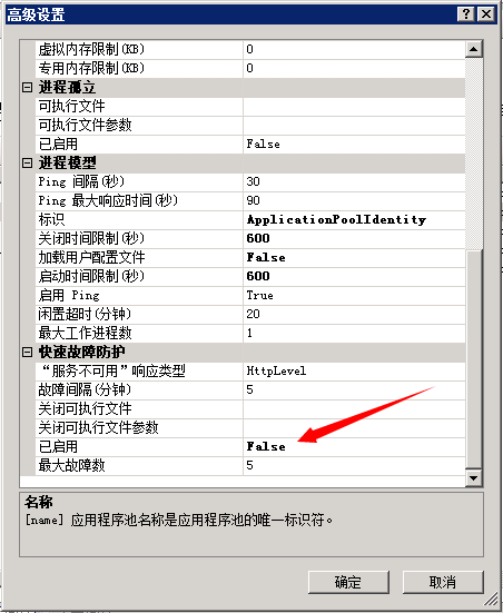

三、运行状况
启用ping:选中
启用快速失败保护:不选。
启动时间限制:90秒
关闭时间限制:180秒。

三、运行状况
前两项都起用,是原来的默认设置。
启动时间限制90秒,关闭时间限制180秒。
启动快速失败保护的钩去掉!为了避免真的遇到很多错误时没有提示,可以不关闭,只是把快速保护的保护范围加大些,例如失败数50次时间段5分钟 则关闭对应的程序。
“关闭时间限制180秒”是必须的,因为进程关闭的时间,原来为90秒限制,是默认值,如果进程关闭时间超过90秒,则认为超时,从而出现:进程关闭时间超过了限制日志,所以,适当延长这个时间,可以避免这种错误。
应用程序池打开方法图示:
Windows Server 2008  的IIS设置:
Windows Server 2008之前版本的IIS设置:
