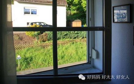

1、从小到大在中国见到的窗户基本都是向外推开的,到德国我注意到他们的窗户都是向内拉开的。问德国人为什么,回答是窗户向内拉开擦玻璃时很方便。想想真是这么回事,你必须将胳膊甚至大半个身体探出窗外才能擦到外推窗户的玻璃外侧,住楼房时这很危险。

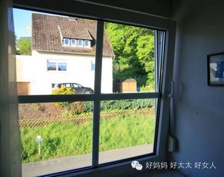

2、德国的窗户有两种打开方式,一种是常规的横向内拉全开,一种是纵向小角度内倾,后者相当于在窗户上端开了个大缝,既透气又不会漏雨。第一次去德国时不知道,在酒店一拉窗框向内倒下来还以为坏了,找服务员投诉,闹了个笑话。这种窗户是一百多年前发明的。

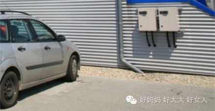

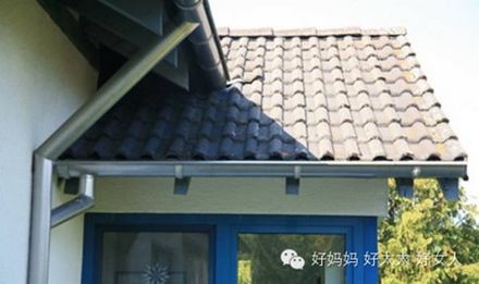

3、德国民居房顶都铺着瓦片,但是没有瓦当这种东西,他们在房檐处都装有横向的金属拦水槽。下雨时雨水会顺着倾斜的房顶流到拦水槽,再通过外墙树立的排水管直接流到下水道。所以德国的房檐下永远不会出现水帘洞般的景象。

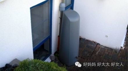

4、有些德国房子外墙竖有一人高的金属箱,形状有点象古埃及装木乃伊的棺材,顶端与房顶排水管相连。问了才知道是雨水收集器,能装30升的雨水,收集的雨水会用于浇花浇草坪。德国多雨,需要人工浇灌的时候不太多,用自来水浇灌的成本其实并不高。

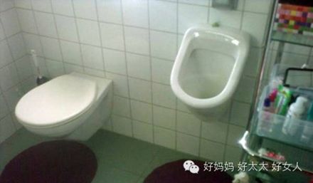

7、几个月前我提到德国人家里除了马桶还装有小便池,这样男士小便时就不用搞得马桶里尿液四溅,对女士会更卫生。这次到德国人家里特意拍了张照片。这家的卫生间并不大,不到5平方米。

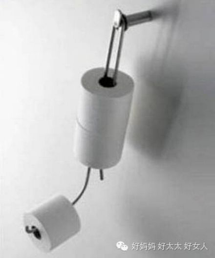

9、在德国所见各种卫生间——公司、餐馆、车站、火车、景点、旅馆、家庭,甚至公园流动卫生间,都会同时放置两卷甚至更多的卷纸,擦手纸也是如此,你无需担心用完卫生间才发现纸没了。另外,德国卫生间里的卷纸、擦手纸的质量比国内同类纸品要厚实几倍。

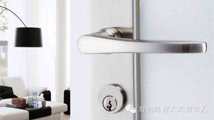

12、德国带锁的门大部分都是L形下压式开锁的门把手,几乎见不到球形旋转式开锁的门把手。原因是当你手上有东西时可以用胳膊肘压下把手开门,如果是球形把手就不得不放下东西用手去拧开门锁。

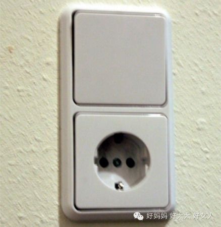

15、德国的电器工具品种繁多,但墙上的电源开关几乎只有一种,5厘米左右正方形圆角平板开关,见不到中国常见的按钮式开关。这种大平板开关好处是手里有东西时用手肘就可以撞开,黑暗中无需手指摸索也能很容易打开。开关也因此都安装在手肘能够到的高度上。

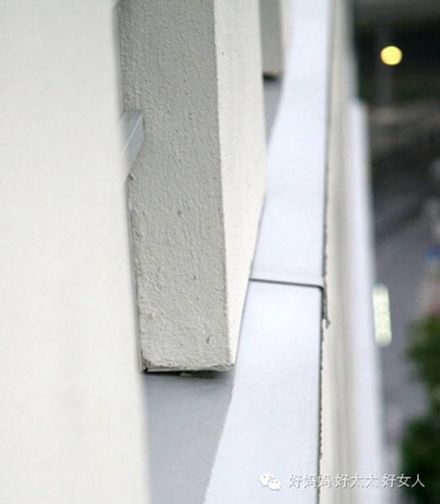

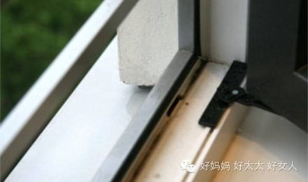

16、德国窗框下沿有两个排水孔,窗框与窗台之间铺有一层外倾的金属板,金属板延伸到窗台外侧,边缘突出下弯,就象窗台上铺了个金属「屋檐」。雨水顺着窗户下来,通过窗框排水孔流到金属板表面,再沿外侧直接坠落地面,可极大减少雨水对窗台和墙面的浸泡渗透。
