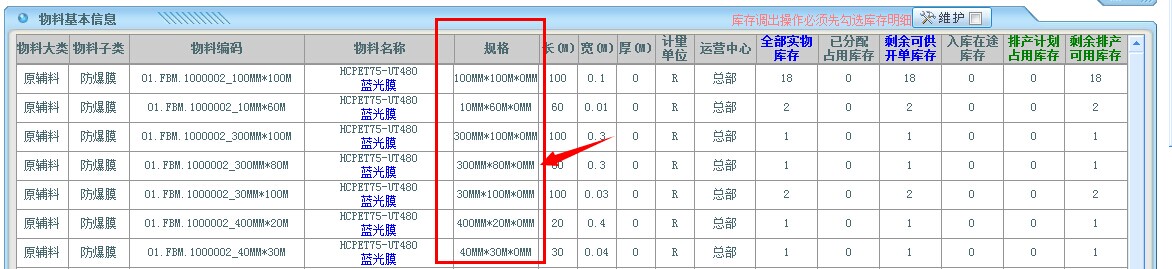

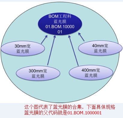

简单来说物料的父代码就是工程人员做物料清单时候所用的BOM工程料。BOM工程料是一种物料的一个合集,特别是模切行业卷料的管理的时候,卷料会随着分切、复卷、退料造成仓库里面各种规格的物料。这个时候工程人员做物料清单的时候无论指定哪种规格的原材料都是不对的,因为另外一种规格的分切一下就会变成标准用料规格的物料。所以这个时候工程做物料的清单的时候需要虚拟一种物料来代表仓库里面各种规格的物料,这就是BOM工程料
下图就是这种合集关系的示意图:
我们以一个蓝光膜作为具体的例子:
仓库里面有100MM宽、300mm宽、400mm宽的蓝光膜。生产一种成品需要用到30mm的蓝光膜,那么理论上面来说这些库存都是可用库存,系统是如何来判断哪些物料是可用的呢,就是通过具体规格物料的父代码和这个成品的物料清单上面的BOM工程料的编码是否一样,如果一样系统就会将库存调出供PMC排产时候选择。如果不一样系统就会认为他们是不可用的物料。
所以采购在新增原材料信息的时候,一定要正确选择原材料的父物料代码也就是BOM工程料,如果系统没有要及时通知工程添加BOM工程料。
