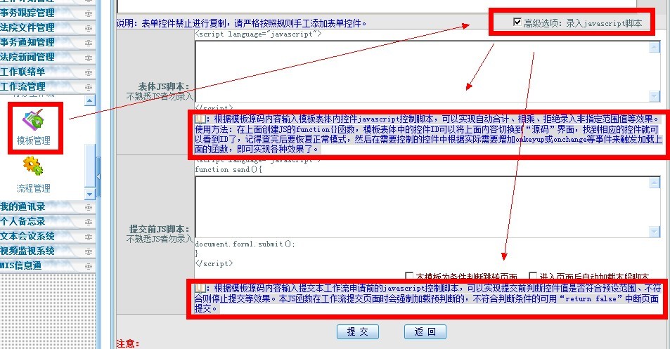

 ··time-win(775984609) 08:57:23
自己设计

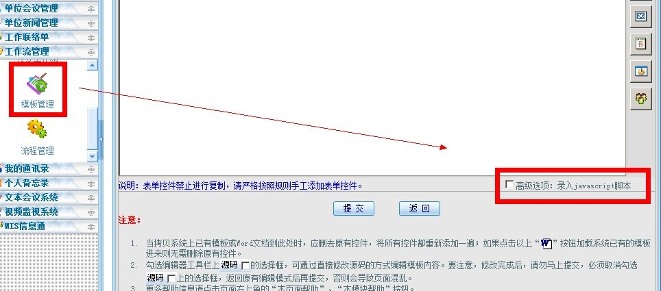

点晴客服8(1071289759) 08:57:49
要自己设计才行,样本参见点晴官网在线试用网站,启用javascript高级选项:
∵火狼(540179905) 08:58:47

要启用模板表单里面那个javascript高级设置才行

品味@_@人生(8513903) 12:19:39
那是你没看明白透彻,很好用的,管理员设置是麻烦一点,但用户层面是很简单的,例如请假单,用户层面只看到一个请假单就够了,可以根据用户的部门、请假天数、报销金额、时间等各种条件自动判断跳转的。
品味@_@人生(8513903) 12:21:17
品味@_@人生(8513903) 12:21:49
完全开放了javascript脚本,所以可以实现各种特殊的要求。

无泪止缄(49022925) 14:52:32
我想问下咱们的JS加载在表单里怎么来实现流程的跳转呢?
点晴客服8(1071289759) 14:54:05
if(document.getElementById('CS30').value-0>100){alert('报销金额禁止大于100元!');document.location.href='大于100元的那个流程页面地址';return false;}
点晴客服8(1071289759) 14:54:33
这个会自动跳转到大于100元报销额时的另外一个申请流程的

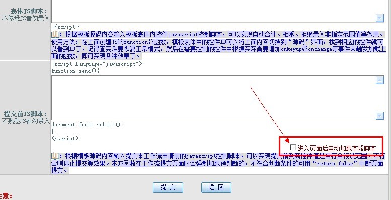

在“提交前JS脚本”中输入以下脚本、并勾选上面的“进入页面后自动加载本段脚本”,就可以实现自动判断申请用户所在的部门然后自动跳转到正确的申请页面了:

在“提交前JS脚本”中输入以下脚本、并勾选上面的“进入页面后自动加载本段脚本”,就可以实现自动判断申请用户所在的部门然后自动跳转到正确的申请页面了,最后那一句alert是如果上面都不符合时候的提醒:
var dept=document.getElementById('CS2').value;
if(dept=="网络部"){document.location.href='workflow_add.asp?flow_code=LC-1300006';return false;};
if(dept=="财务部"){document.location.href='workflow_add.asp?flow_code=LC-1300007';return false;};
if(dept=="采购部"){document.location.href='workflow_add.asp?flow_code=LC-1300008';return false;};
alert('您所在的部门未被设定可以使用本流程申请,请联系系统管理员。')

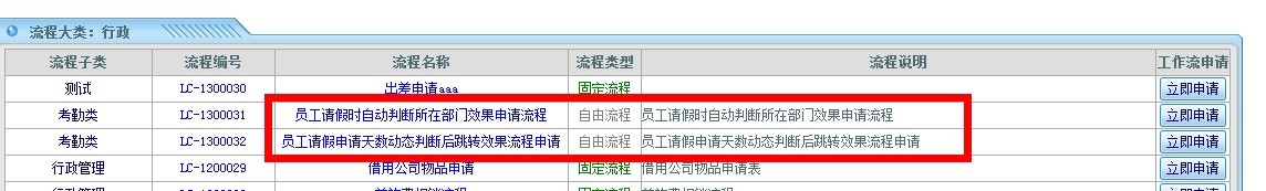

点晴客服8(1071289759) 22:20:07
@ 陶
在点晴在线系统中有一个例子(员工请假时自动判断所在部门效果),下面是javascript代码,看看吧:
var alert_msg=0;
var dept=document.getElementById('CS1').value;
if(dept=='研发中心'){document.location.href='workflow_add.asp?flow_code=LC-1300026';alert_msg=1;}
if(dept=='生产中心'){document.location.href='workflow_add.asp?flow_code=LC-1300024';alert_msg=1;}
if(dept=='总经办'){document.location.href='workflow_add.asp?flow_code=LC-1200028';alert_msg=1;}
if(alert_msg==0){alert('您所在的部门未被设定可以使用本流程申请,请联系系统管理员。')}

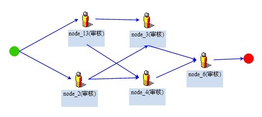

超载(81606860) 10:12:41
我的意思是第一次审核(2或13,同级并列),能否若13审核后,进入下次审核,而2不用再填审核意见直接跳过或是认为审核同意(现在可进入下面审核,但2依旧要审核或者补审)
点晴客服8(1071289759) 10:14:36
@超载
看不明白你的流程图,总之复杂的流程建议简化成多个流程来执行,可以启用javascript来设定一些自动跳转的判断。
