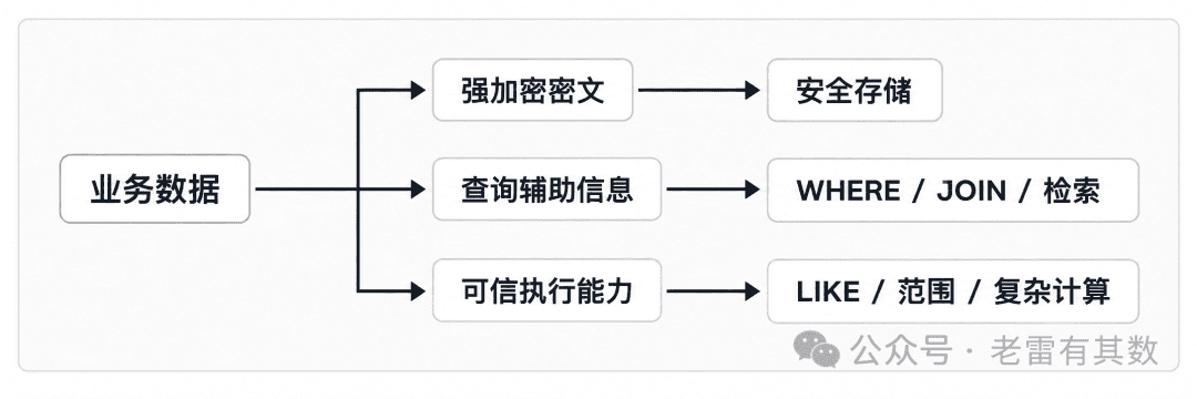

四、真正落地时,往往不是“六选一”
实际项目通常不会在六种技术里只选一种。
更常见的情况是:根据不同字段、不同查询方式组合使用。
可以把整体思路简化为:
也就是说:
强加密解决“数据泄露怎么办”;
查询辅助解决“业务怎么查”;
可信执行解决“复杂查询在哪里算”;
权限控制解决“谁能看到什么结果”。
