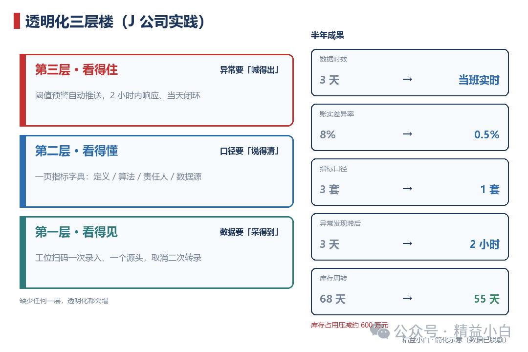

透明化要盖三层楼,缺一层都塌:
第一层,看得见——数据要"采得到"。 关键是一次录入、一个源头。产量、不良、停机这些数,最好在发生的当口就进系统——工位上扫个码、设备上装个计数器,别靠人下班后抄一遍。多人转抄,就是多人失真。
第二层,看得懂——口径要"说得清"。 所有指标都得有本"字典":这指标叫什么、怎么算、谁负责、数据从哪来。一页纸写清楚,全厂问同一个源头。
第三层,看得住——异常要"喊得出"。 数据不是拿来看的,是用来报警的。良率跌破线、库存压过阈值,系统自动推给责任人。让问题自己找上门,而不是等人去找问题。

我们花了半年,盖起这三层楼,主要做了五件事:
第一,立"指标字典"。 库存、良率、产量、准时交付、设备稼动率五个核心指标,每个只留一个定义、一个责任人、一个数据源。一页纸,贴在车间和会议室。从这天起,"库存是多少"只有一个答案。
第二,关键工序扫码报工。 在注塑机台、质检台装上报工终端,产量、不良、停机直接在工位扫码进系统,取消那张纸质报表,也取消了"文员隔天录入"这一环。
第三,把 ERP 的数推到车间大屏。 以前 ERP 只在办公室电脑里,现在关键数据每 2 小时刷新到车间电子看板——现场的人,得看得见自己的数,而不是等着老板案头那份。
第四,异常自动预警。 良率、停机、库存超阈值自动推送责任人手机,2 小时内必须响应,当天闭环——这一条,正好接上第 17 篇讲的那套日清机制。
第五,月度账实对账。 每月盘点完必须做归因:差异出在哪个环节、算谁的账,逐笔查清,差异率纳入仓管和班组长的 KPI。
半年后的数字:
  • 数据时效:3 天 → 当班实时(当天下班前就能看到当天的数);
  • 账实差异率:8% → 0.5%(对不上账的库存从 250 多万压到 20 万以内);
  • 指标口径:3 套 → 1 套,"库存多少"终于只有一个答案;
  • 异常发现滞后:3 天 → 2 小时;
  • 库存周转:68 天 → 55 天(看清了呆滞料和在途重复采购之后,压减库存占用约 600 万元)。
