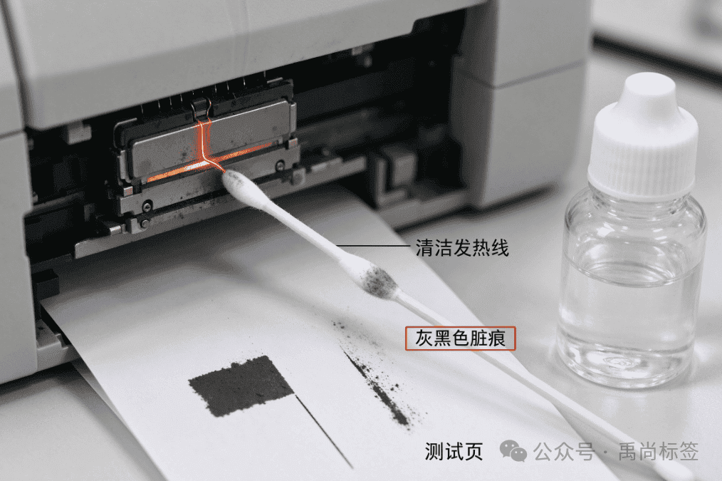

第二种,浅的位置会跑,今天在左、明天在右。这种十有八九是脏——纸粉、胶点粘在打印头那排发热的点上了,粘住哪几个点,哪几个点就浅。

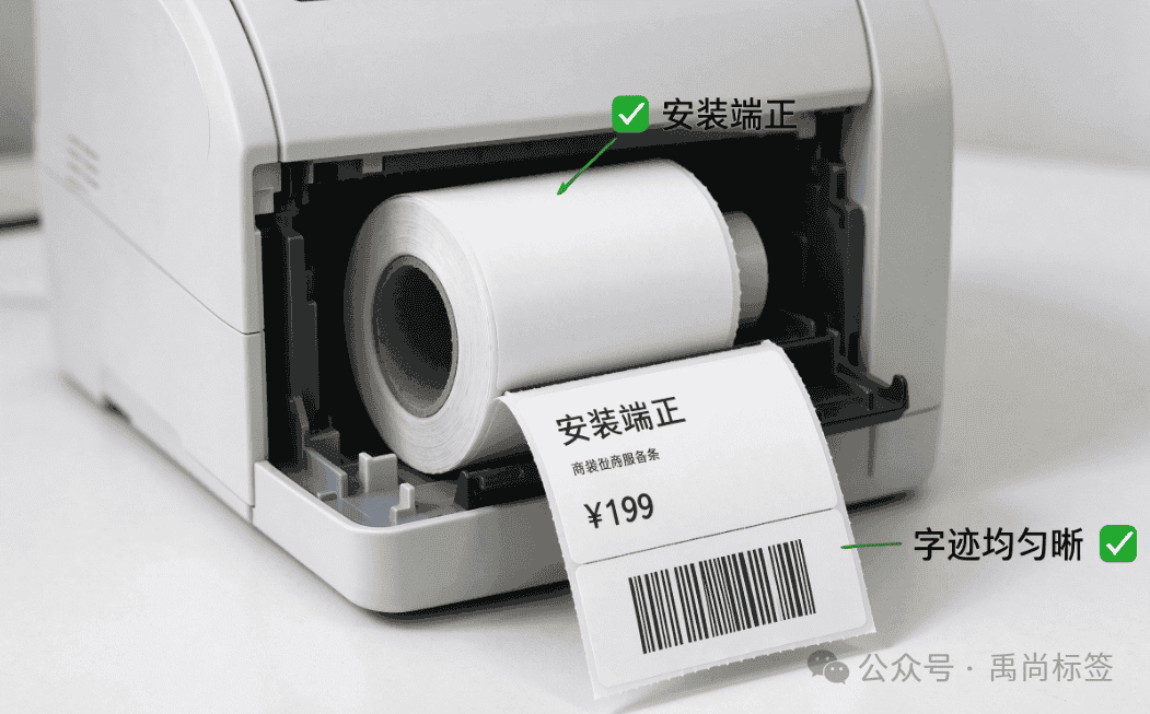

第三种,一段深一段浅,还跟着整卷转动走。这种多半是整卷没装正,转动的时候一头实、一头虚。

第一步,打一张整黑的测试页。不少机器菜单里自带,没有的话,打一排实心黑块也一样。浅的位置跟着黑页跑,还是原地不动,一打就分出来了。
第二步,浅的位置会跑,拿棉签蘸酒精,顺着打印头那条线擦一遍,等干透再打。纸粉和胶点是最常见的元凶,多数情况到这一步就解决了。

顺手再做一个动作:同一卷标签纸,换到另一台机器上打一段。还浅,是这卷的事;不浅了,是那台机器的事——标签纸和机器,当场分清。
