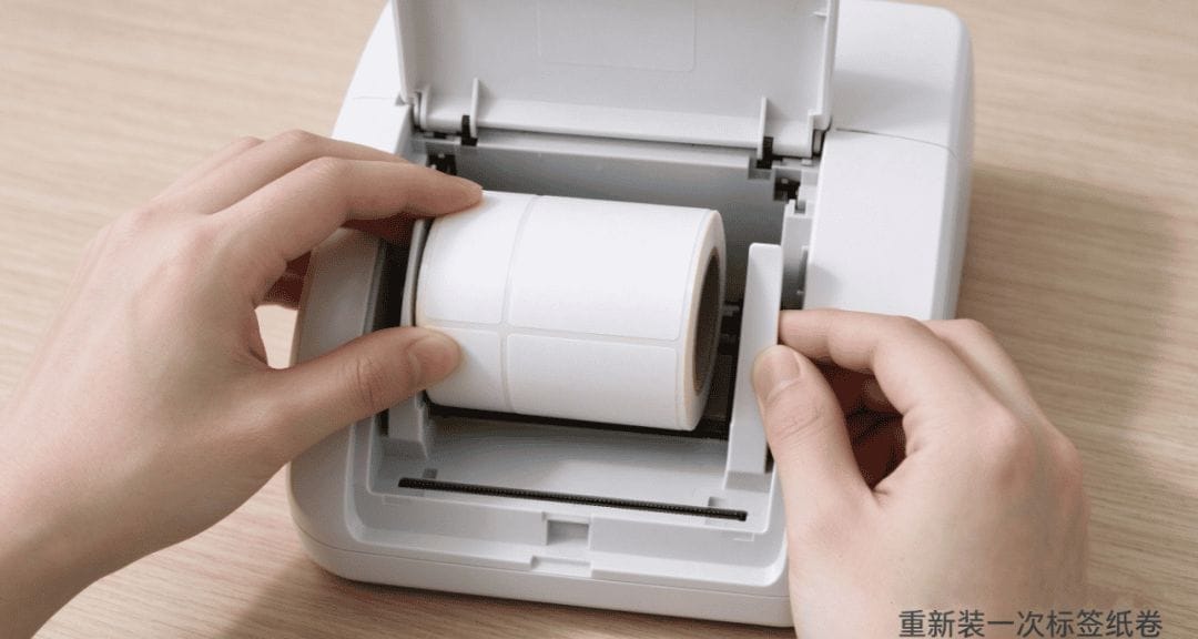

第一步,走一遍"纸张校准"(有的机器叫"纸张学习",一般在走纸键按一下,或者菜单里选一次),让机器重新认得现在的标签纸。
第二步,把标签纸卷重新装一次,确认卡紧、不左右晃,两边导纸片贴住标签纸边缘,别留太大的空。
第三步,关机,用棉签把传感器和打印头附近轻轻擦一遍。这三步走完,绝大多数"跳纸"就没了。
