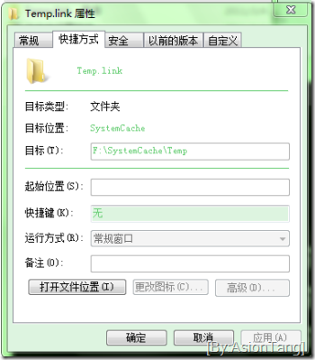

使用/d参数命令创建一个链接:
mklink /d "Temp.link" "F:\SystemCache\Temp"
文件夹属性,显示如图所示:mklink的符号链接

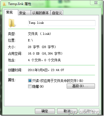

使用/J参数命令创建一个联接:
mklink /J "Temp.link" "F:\SystemCache\Temp"
文件夹属性,显示如图所示:

其中一眼就可以看到的区别就是,使用/D参数创建的“链接”,属性里面多了一项“快捷方式”选项卡。

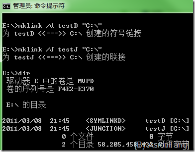

同时在CMD命令行里面DIR显示目录的时候,显示的也是有所区别的,如图:
JUNCTION和SYMLINKD 其中参数/D对应的是而参数/J对应的是。网搜的时候,网上有人留意到微软系统自己使用的都是,在此继续留待考证。

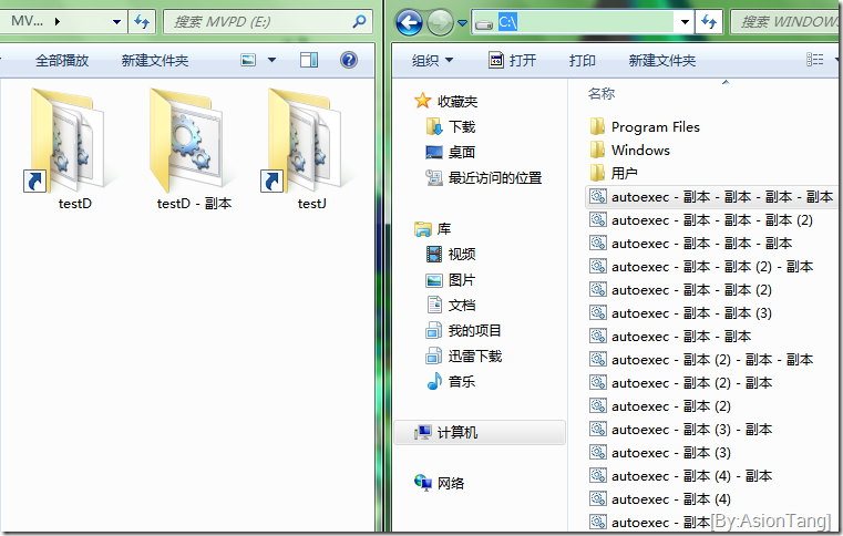

【复制】的测试为:将两个文件夹同时复制,并在当前文件夹粘帖,最终结果如下:
[By:AsionTang]MKLINK复制测试
  • 使用/D参数的文件夹,成功的在当前文件夹创建了一个testD的副本。
  • 使用/J 参数的文件夹,复制N次,在当前文件夹没有任何效果,进入源目录的时候,发现创建的副本都在“源目录”里面。
 结论:
无论作为链接还是联接,平常的复制操作都是对"源目录" 的进行拷贝,而不是复制自身的链接或联接属性。要想实现复制自身,而不是所指向的目录,可以使用网上介绍的方法,即在命令行下使用Xcopy 带/B参数来进行复制。
