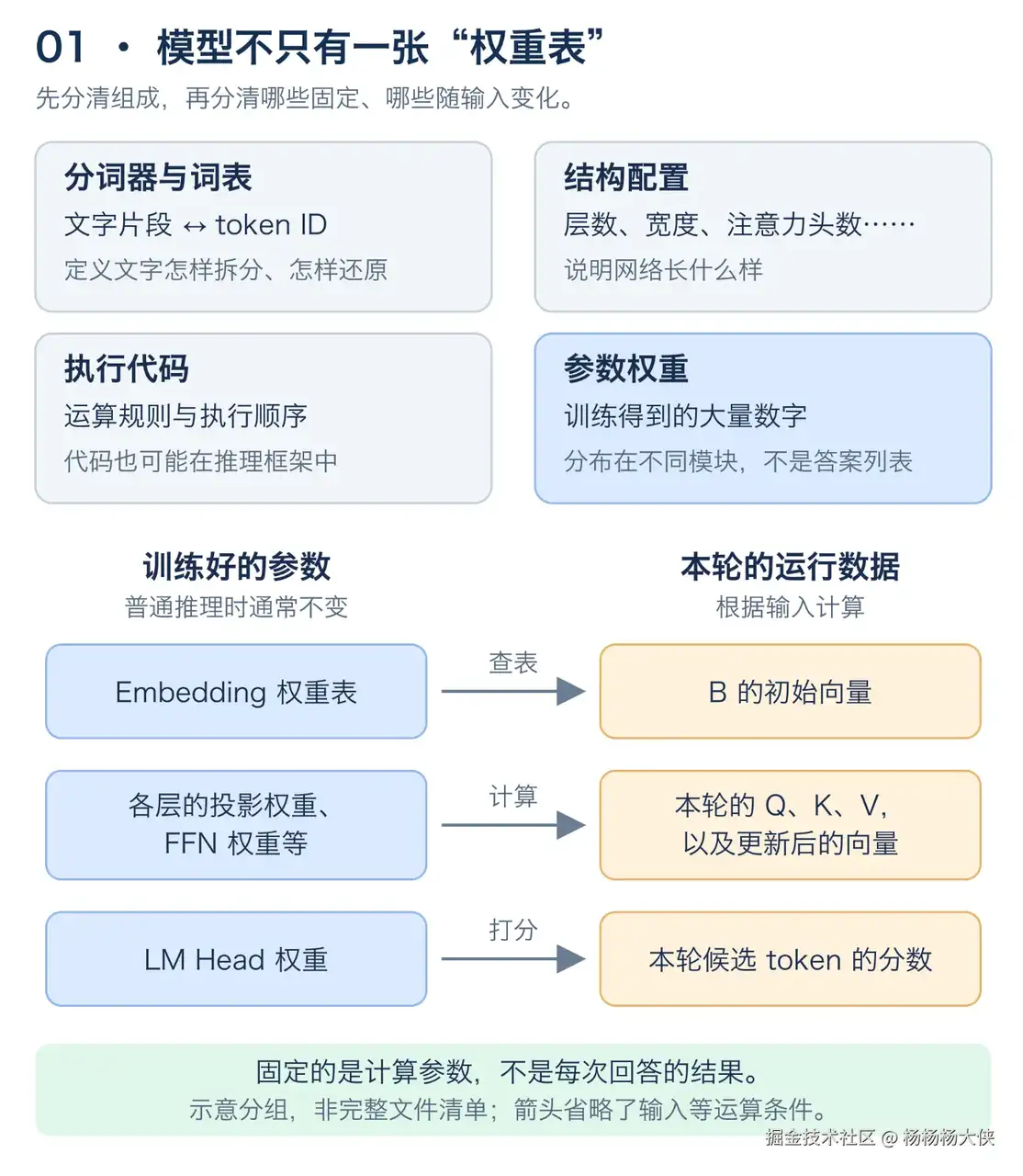

一、先分清:词表、代码和权重不是一回事
运行一个模型,通常需要几类东西配合:
组成负责什么
分词器与词表把文字片段转换成 token ID,也能把 ID 序列还原成文字
结构配置说明有多少层、每层多宽、多少注意力头等
执行代码规定怎样查表、乘矩阵、计算注意力,以及按什么顺序执行
参数权重训练得到的数字,包括词嵌入、各层 Attention、FFN、归一化参数和 LM Head 等
这些不一定打包在同一个文件里。比如,权重在下载的模型文件中,执行代码可能由推理框架提供。配置用于构建结构,加载器再把权重装进去。模型加载文档
图里最需要区分的是两张“表”:
  • 词表:记录 ID 和文字片段的对应关系。
  • Embedding 权重表:记录每个 ID 对应的一串数字,也就是向量。
例如,“喜欢”可能被示意为 ID 102;查 Embedding 表后,得到 [0.2, -0.7, …]。
102 只是编号,不表示“喜欢的程度是 102”。后续神经网络主要处理的是查出来的向量,不是直接拿这个编号做语义运算。分词器说明、Embedding 说明

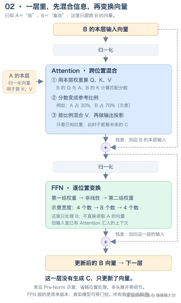

三、只拆一层:Attention 和 FFN 分别算什么?
现在,“我”和“喜欢”都已经变成了向量。
假设我们停在某一层,盯住 B,也就是“喜欢”这个位置。这一层要做的是:更新 B 的向量。此时还没有选出 C“猫”。
1. Attention:先算“参考谁、参考多少”,再混合信息
它不是看到“喜欢”两个字,就按人工规则认定应该关注“我”。它依然在算数字。
可以拆成三步。
第一步:用训练好的权重,把输入向量变成三类向量。
这三类向量叫 Q、K、V。先不用背英文,可以这样记:Q、K 用于计算匹配程度,V 是随后参与混合的信息。
例如,B 的输入向量经过 Q 投影权重,得到 B 的 Q;A、B 的输入向量分别经过 K、V 投影权重,得到各自的 K、V。
投影权重是训练好的;本次得到的 Q、K、V 是运行时数据。换了上下文、层或位置,结果可以不同。
第二步:用 B 的 Q,分别和 A、B 的 K 计算分数。
经过缩放、可见范围限制和 softmax 转换后,得到一组和为 1 的比例。
假设某一层的某一个头,本次算出的比例是:
参考 A“我”:   30%
参考 B“喜欢”:70%
这两个比例只是示意,而且是这次算出来的,不是模型文件里写死的“我占 30%”。
从左到右生成时,B 可以参考自己和前面的 A,不能参考未来的 C。
第三步:按这个比例混合 V。
也就是:取 A 的 V 的 30%,加上 B 的 V 的 70%。多个头会各自计算,再合并,并通过一组输出投影权重。
得到的仍然是一串数字:给 B 位置的更新量,不是一个新词。Attention 原理与多头计算
注意这里有两种容易混淆的“权重”:
名称来源普通推理时是否固定
Q/K/V 等投影权重训练得到的模型参数固定
注意力权重,也就是上面的参考比例根据本次输入计算随输入和位置变化
它们都叫“权重”,但不是同一类东西。
2. FFN:不再挑别的 token,而是重新组合当前向量里的数字
Attention 的结果与原向量相加后,B 的表示已经带上了上下文信息。经过归一化,它进入 FFN,也叫前馈网络,代码里常写作 MLP。
B 的向量 → 第一组权重 → 非线性变换 → 第二组权重 → 更新量
第一组权重把输入的多个数字重新组合,通常会得到一串更长的中间向量。例如,教学模型可以把 4 个数字变成 8 个数字。
中间再加一道非线性变换。最简单的例子是 ReLU:负数变成 0,正数保留。这样,哪些中间值继续发挥作用,就与这次输入有关。
第二组权重再把这些中间值组合回原来的宽度,例如从 8 个数字回到 4 个数字,方便与原向量相加。
这里变多的是一个向量里的数字,不是 token 数从 4 个变成了 8 个。
这也解释了为什么 FFN 不只是“又乘一次矩阵”:如果中间没有非线性,连续两次线性变换可以合成一次,表达能力就不同了。原始 Transformer 的逐位置 FFN 使用两次线性变换和 ReLU;同一层的所有位置复用相同参数,不同层使用各自的参数。FFN 原理
实际模型可能采用带门控的 FFN,例如 Llama 实现会让两条计算分支相乘,再投影回来;不一定是上述 ReLU 版本。这里保留的是共同点:使用学到的参数,对每个位置的向量做非线性变换。
FFN 不会直接去读取 A 的向量,但 B 交给它的输入,已经包含 Attention 汇入的上下文。因此,“逐位置处理”不等于“完全不知道前文”。
3. 一层结束了,为什么还没有新 token?
因为 Attention 和 FFN 的输出都是向量。
图中还有两个辅助操作:归一化用于调整向量的数值尺度;残差相加是把模块更新量加回它的输入,保留原来的信息通路。
以图中的 Pre-Norm 顺序为例:
先归一化 → Attention → 加回这一段的输入
再归一化 → FFN       → 加回这一段的输入
B 的向量更新后,会交给下一层。下一层也做 Attention 和 FFN,但使用的是下一层自己的权重。如此走完 N 层,才进入最终归一化和输出打分。层顺序、FFN 与输出层实现
层数不是生成次数。经过 N 层,是本轮计算的一部分,不是生成了 N 个 token。

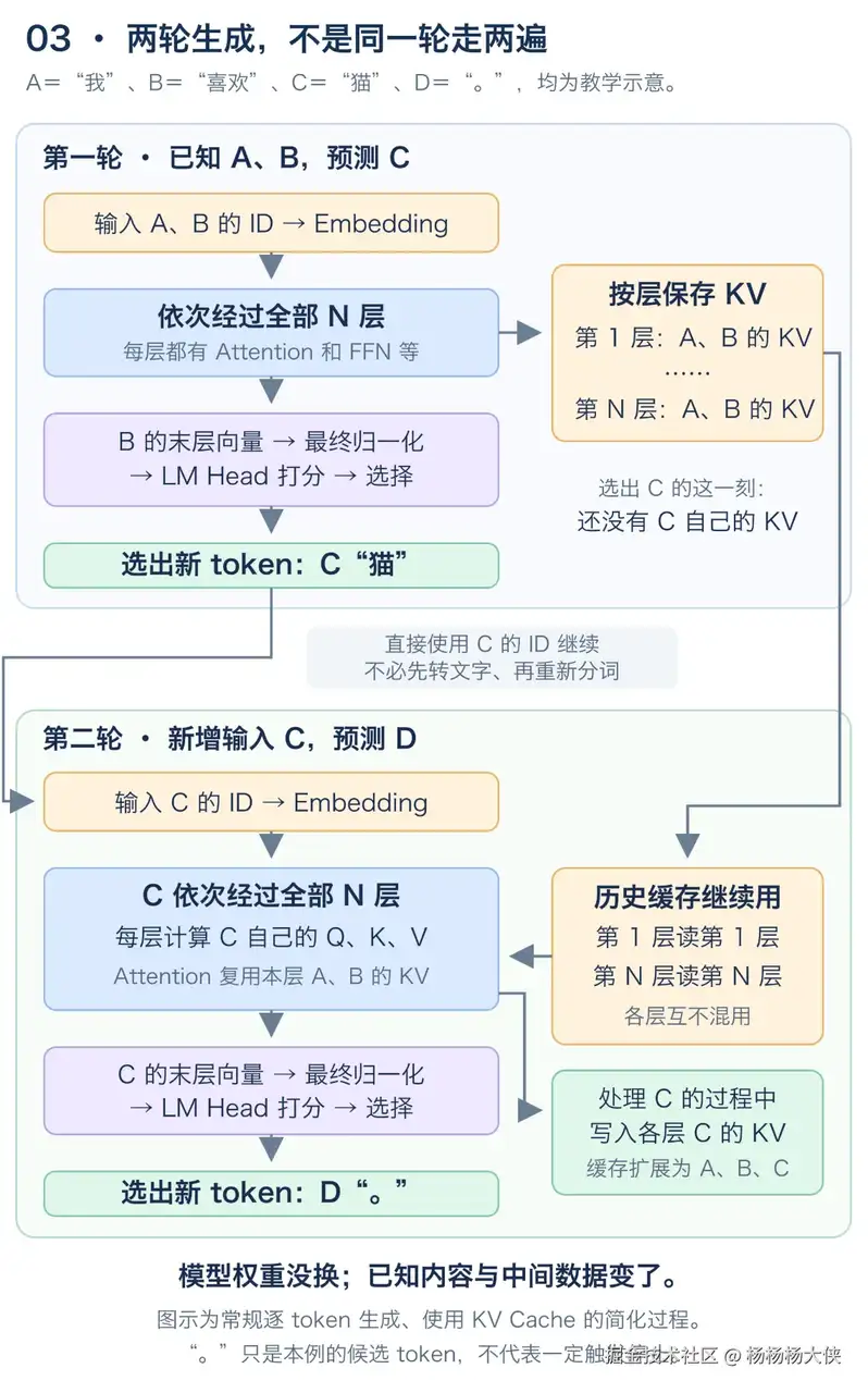

五、生成了“猫”,下一轮怎么继续?
最容易绕晕的地方,是把“正在处理的 token”和“即将生成的 token”都叫成“当前 token”。
我们直接把两轮分开。
第一轮,模型处理已知的 A、B。经过各层计算,使用 B 的最终向量,选出 C“猫”。
第二轮,“猫”已经是已知 token。它的 ID 直接作为新输入,查 Embedding、经过各层 Attention 和 FFN,最后用 C 的最终向量预测 D“。”。
注意,不需要先把“猫”显示成文字,再重新分词。生成循环里已经拿到了它的 ID,可以直接续在 token 序列后面。
使用 KV Cache 时,也不用每轮把 A、B 的全部计算重做一遍。第一轮各层算出的 A、B 的 K、V 会被保存;第二轮处理 C 到哪一层,就复用那一层对应的历史 K、V,同时计算 C 自己的 Q、K、V。
因此,第二轮虽然通常只把 C 作为新增输入送进网络,但它的 Attention 仍能通过缓存参考 A、B,不是只看“猫”这一个词。KV Cache 与逐步生成
还有一个时间点值得记住:刚选出 C 时,缓存里还没有 C 自己的 K、V;下一轮真正处理 C 时,才会计算并写入。
KV Cache 是运行中保存的中间数据,不是新训练的权重。两轮使用的模型参数仍然是同一套。
