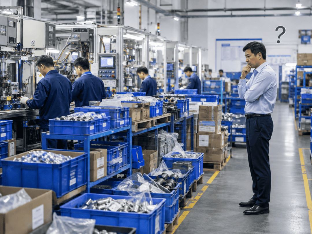

物料一到车间,谁来负责就开始模糊
正常流程是仓库按照生产工单发料,系统扣减仓库库存,物料进入生产环节。
但现实中很少这么整齐,一张工单领了100公斤原料,实际用了92公斤,剩下8公斤怎么办?有的企业要求退回仓库,有的直接留在产线下次继续用。生产人员觉得这很正常,反正还是公司自己的物料。
问题在于,如果这8公斤已经在系统里全部计入生产消耗,现场却还有实物,那么账和物从这一刻就分开了。
类似情况不断累积以后,线边仓会出现很多“说不清属于谁”的物料:上一张工单剩下的,这一张工单临时借的,仓库多发的,生产退下来但还没办手续的。现场的人大概知道怎么回事,系统却很难知道。
线边仓最容易失控的第一个原因,就是实物已经转移,但责任和账务没有同步转移。

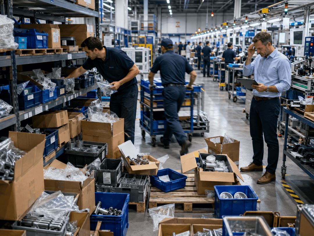

线边仓库存越多,主仓的库存判断反而越容易失真
如果大量物料长期停留在线边仓,却没有形成清晰的库存状态,企业很容易出现一种假象。
主仓显示缺料,于是采购继续补货;实际上车间角落里可能还有不少库存,只是没人敢确认到底能不能继续使用。
或者系统显示已经全部消耗,采购认为需求持续很高,于是不断下单,结果实际物料只是从主仓转移到了生产现场,并没有真正消耗掉。
于是企业会形成一个很典型的循环:
主仓看起来缺料 → 采购继续补货 → 生产继续多领 → 线边库存越来越高 → 系统越来越看不清真实可用量
最后公司整体库存越来越高,生产却还是会说缺料。
这也是线边仓最危险的地方:它很容易让企业把“库存转移”误认为“库存消耗”。
