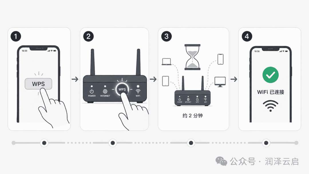

HOW IT WORKS
WPS按钮怎么工作?
以常见的按钮方式来说,通常是四步:
1
让设备进入 WPS 连接状态
2
按一下路由器上的 WPS 按钮
3
路由器在短时间内等待配对
4
设备成功加入 WiFi
REFERENCE
TP-Link 当前官方说明中,按钮方式也是推荐的连接方式之一;其部分型号要求在两分钟窗口内完成配对。
所以:WPS 按钮本身不是“危险按钮”。按一下也不会把整个路由器恢复出厂。但是—— 有个坑 。

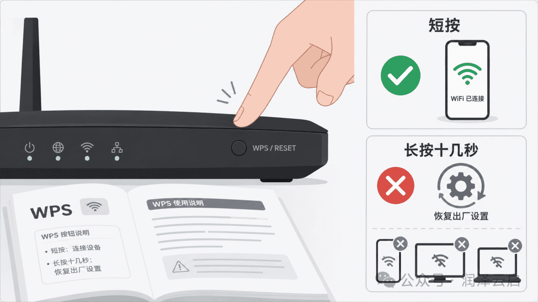

SHARED BUTTON
一定要看清是不是“WPS / RESET”共用按钮
部分路由器:WPS 和 RESET 可能使用 同一个物理按钮 。短按:WPS。长按:可能执行另外的功能。
REFERENCE
TP-Link 当前部分设备说明就特别提醒,WPS 按钮应短按;不同型号的长按行为可能不同,因此具体要以自己的设备说明书为准。
所以看到 WPS/RESET,不要 长按十几秒试试看 。否则可能真的把路由器恢复设置,然后全家突然断网。
NOTE
看到「WPS / RESET」:短按是 WPS,长按可能恢复出厂设置——别长按十几秒“试试看”。

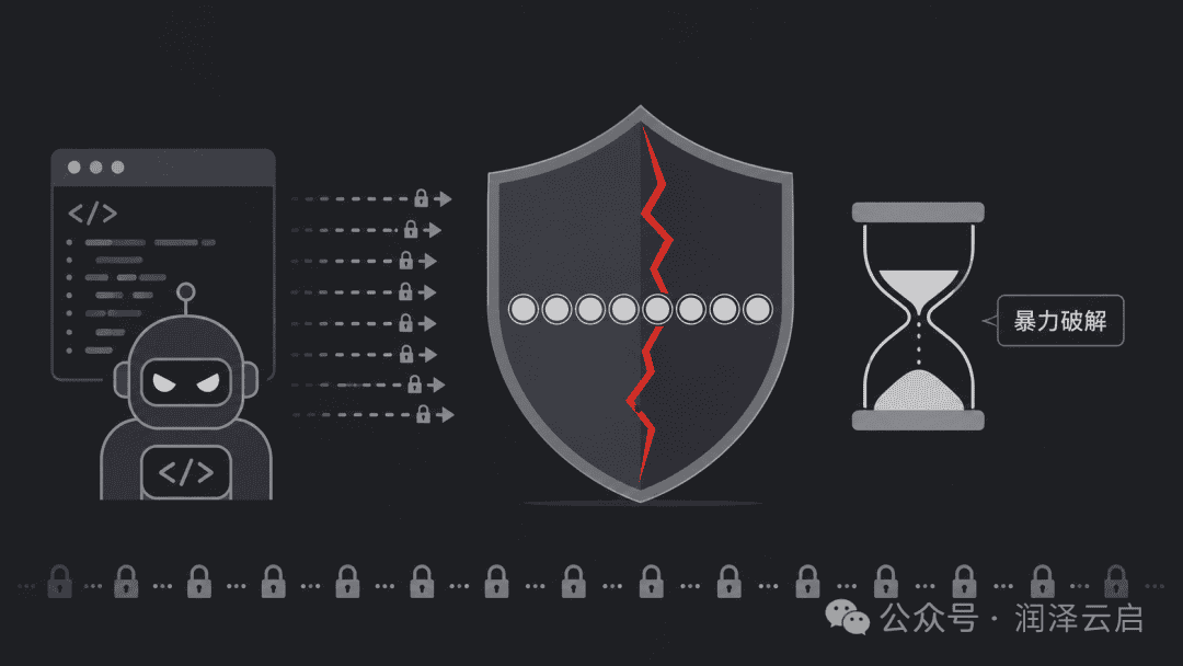

PIN RISK
既然这么方便,为什么有人建议关闭?
真正的问题主要来自: WPS PIN 。WPS 除了按按钮连接,还存在 PIN 码连接方式。例如路由器提供一个 8 位 PIN,设备输入以后加入网络。听起来也很方便。
但 WPS PIN 机制历史上存在一个非常著名的问题: 暴力破解风险 。
「WPS PIN 存在被暴力破解的风险——美国网络安全机构早在 2011 年的安全警报中就指出了这一弱点。」
因此今天我们更推荐的思路是:如果要用 WPS, 优先使用临时的按钮配对方式 ,而不是长期依赖 PIN。

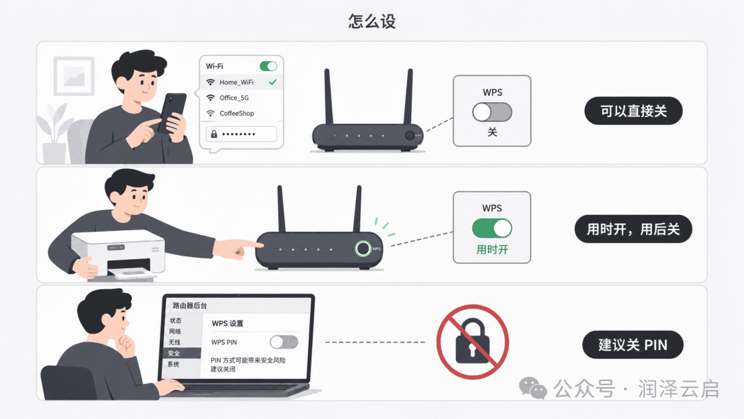

WHAT TO DO
普通家庭到底应该怎么设置?
我给一个非常简单的答案。
情况一:从来不知道 WPS 是什么
说明你大概率也没用过,可以关闭。正常手机、电脑连接 WiFi 完全不受影响,你照样选择 WiFi 名称、输入密码、正常上网。
情况二:偶尔连接打印机、智能设备需要 WPS
可以需要的时候打开,使用按钮方式,连接完成以后再关闭。
情况三:路由器后台显示 WPS PIN 开启
如果没有明确需求,建议关闭 PIN 方式。尤其不要为了方便把 PIN 截图发群里、贴墙上。

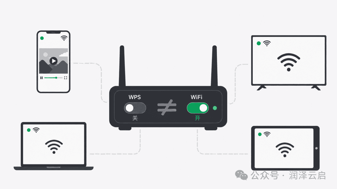

SAFE TO CLOSE
WPS关闭以后,会不会影响已经连上的设备?
一般情况下不会。WPS 主要负责帮助设备完成加入 WiFi 的过程。已经正常连接并保存 WiFi 凭据的手机、电脑、电视、平板, 并不会因为你关闭 WPS 立刻全部掉线 。
「关闭 WPS ≠ 关闭 WiFi,这是两个完全不同的功能。」

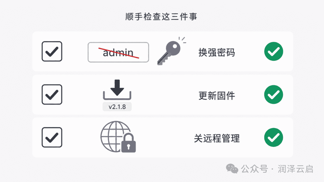

CHECKLIST
顺便检查这三个家庭网络设置
既然已经进入路由器后台,可以顺手检查:
管理员密码
不要还是 admin、123456 或者设备默认密码。
固件
看看有没有安全更新。
远程管理
如果你根本不需要从互联网远程登录路由器后台,通常没必要随意开启。
REFERENCE
美国网络安全机构过去针对路由器安全的建议中,也同时包括关闭不必要的 WPS、使用强密码以及保持路由器固件更新。
