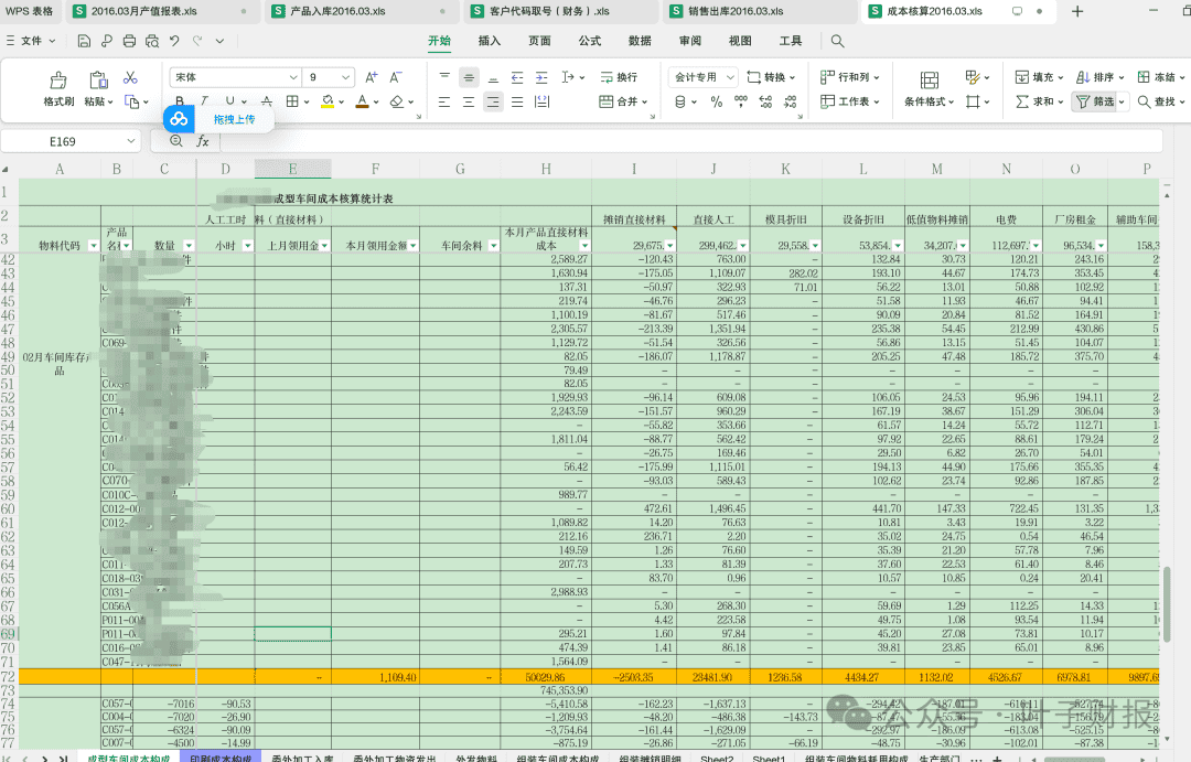

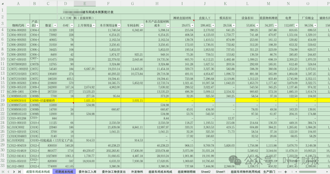

此时核算前要建立好成本核算表,内容要包括,产品名称,料、工时分摊率,费用分摊标准等。(后面附上成本表明细参考)

做总账凭证时,按汇总的金额和数量为记账凭证的附件等,总账金额一定要跟汇总到成本核算表的金额一致。
