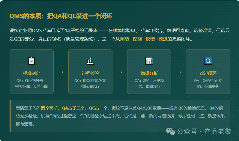

02QA和QC到底是什么:一句话说清楚
最简单的理解方式
QA是"防火"——检查消防通道通不通、灭火器过没过期、有没有人违规用电。它的成功标志是:火灾根本不发生。
QC是"救火"——火着了,赶紧灭。灭得快、灭得干净,就是好QC。它的成功标志是:不良品不流到客户手里。
两个都很重要。但如果一家企业只有QC没有QA,它就永远在"救火",永远在"检了合格但客户还是退了货"的怪圈里打转。

04QMS:不是检验系统,是管理体系

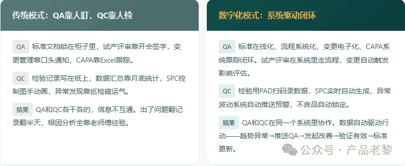

07数字化QMS:让QA和QC各归其位
数字化QMS给QA带来的三个根本变化
1. 从"人盯流程"变成"系统盯流程"。以前QA要追着生产部门要变更记录、追着质量部要CAPA进展——靠人盯,总有漏的。数字化后,变更不走系统流程就开不了工单,CAPA不闭环就不能关质量事故——系统替你盯,且不会漏。
2. 从"事后统计"变成"实时预警"。以前QA看质量月报,数据滞后一个月。数字化后SPC实时在线,参数趋势异常系统主动推送——在不良发生之前介入,这才是QA该干的事。
3. 从"经验驱动"变成"数据驱动"。以前出质量事故靠老师傅分析根因。数字化后,系统自动关联:是哪个供应商的物料?是哪次变更后开始的?是哪个工序的参数漂移了?根因分析从"猜"变成"查"。

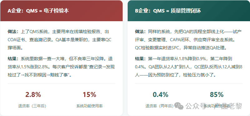

08两类企业的命运分野
同样花八十万上系统,A企业买了个电子检验本,B企业建了个质量管理体系。差别不在系统,在从第一天起有没有想清楚:QA干什么,QC干什么,系统怎么把两者串成闭环。
