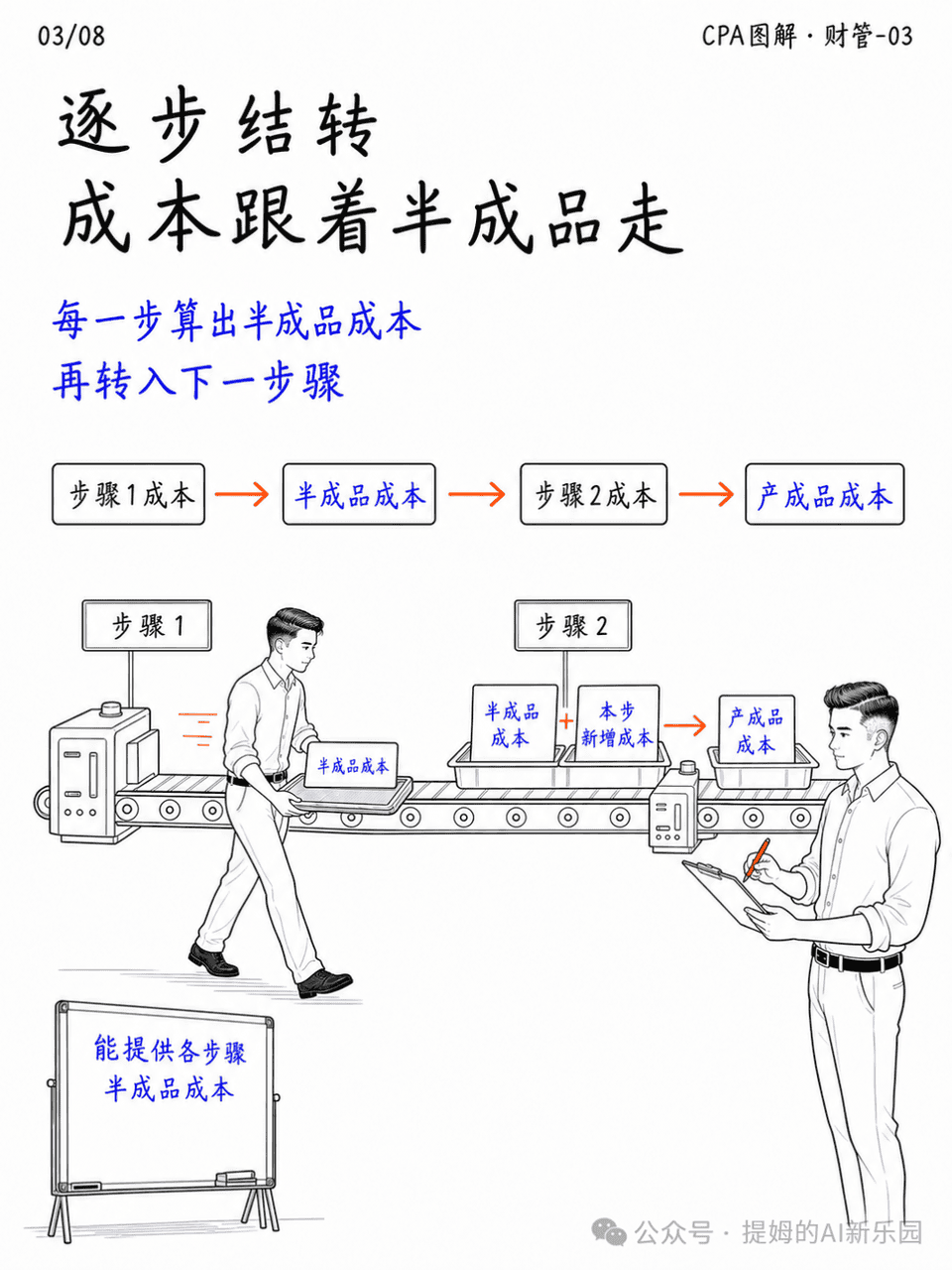

二、逐步结转为什么叫“跟着走”
逐步结转按照产品加工顺序逐步计算成本。
步骤1完工后,先算出这批半成品的成本,再把它转入步骤2。步骤2接住上一步的半成品成本,加上自己发生的材料、人工和制造费用,继续向后累计。
因此,逐步结转能够提供各步骤半成品成本资料。这里的“逐步”,不只是产品实物一步一步加工,成本也会随着半成品进入下一步骤。

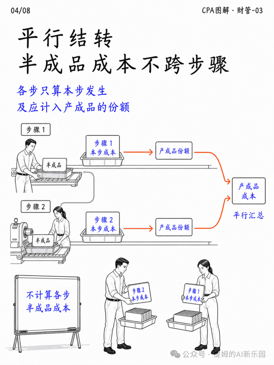

三、平行结转为什么叫“不跟着走”
平行结转走的是另一条路线。
步骤1不把半成品成本转给步骤2,步骤2的成本明细也不接收上一步的半成品成本。各步骤只计算本步骤发生的费用,以及其中应计入最终产成品的份额。
最后,各步骤的产成品份额在终点平行汇总。因此,平行结转也被称为“不计算半成品成本分步法”。半成品实物可以继续加工,但成本卡不跟着实物跨步骤移动。

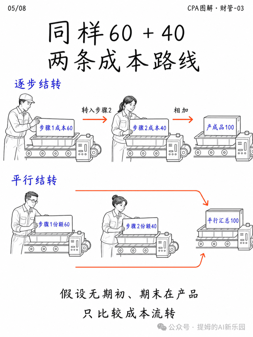

四、同一个100元,两条路线怎么走
为了只比较成本流转,先做一个最小化假设:没有期初、期末在产品,也不考虑损耗和其他复杂事项。
步骤1成本60元,步骤2成本40元,最终产成品成本100元。
逐步结转的路线是:步骤1的60元先进入步骤2,再加上步骤2的40元,得到100元。
平行结转的路线是:步骤1算出应计入产成品的60元份额,步骤2算出40元份额,两张份额卡直接在终点汇总成100元。
结果都可以是100元,但60元有没有进入步骤2成本计算单,完全不同。

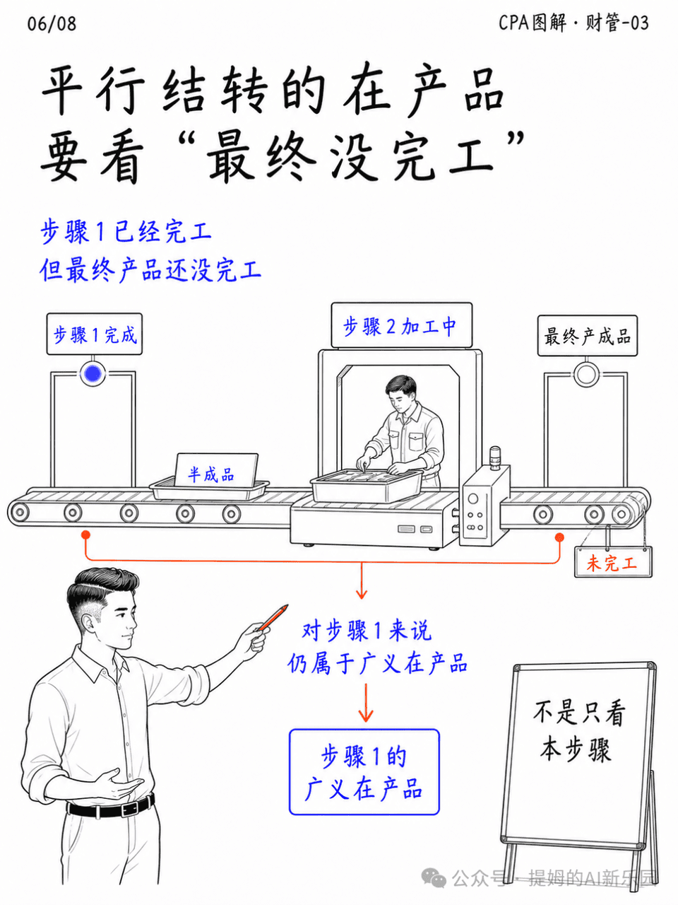

五、为什么“广义在产品”容易判断错
平行结转下,每个步骤需要把本步骤费用分配给最终产成品和本步骤的广义在产品。
假设一件半成品已经完成步骤1,现在正在步骤2加工。从步骤1看,它已经离开本步骤;但从最终产品看,它还没有完工。
因此,对步骤1的费用分配来说,它仍可能属于步骤1的广义在产品。判断时不能只问“它还在不在本步骤”,而要问“最终产成品有没有完工”。
这篇只解释判断逻辑,不展开约当产量和完整费用分配公式。

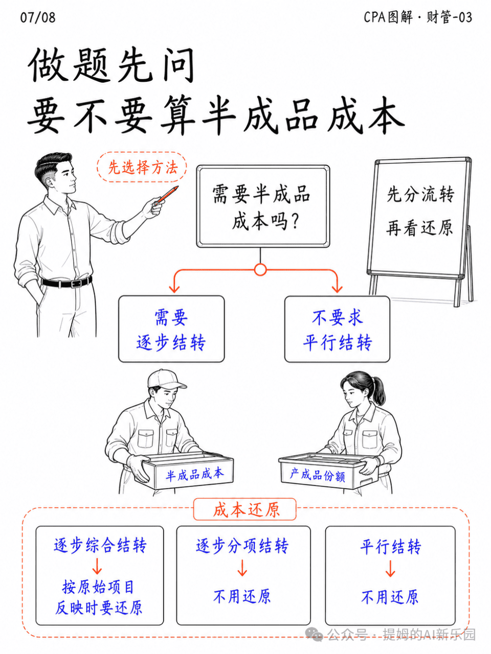

六、做题时按什么顺序判断
第一步,先问管理上是否需要计算各步骤半成品成本。
需要半成品成本,优先想到逐步结转;不要求半成品成本,优先想到平行结转。
第二步,再判断成本还原。
不要写成“逐步结转都要还原”。需要按原始成本项目反映时,逐步综合结转要进行成本还原;逐步分项结转已经按原始成本项目结转,不需要再还原;平行结转也不需要成本还原。
最后把两条路线收成一句话:逐步结转,成本随半成品往下走;平行结转,各步骤份额直接去产成品汇总。
