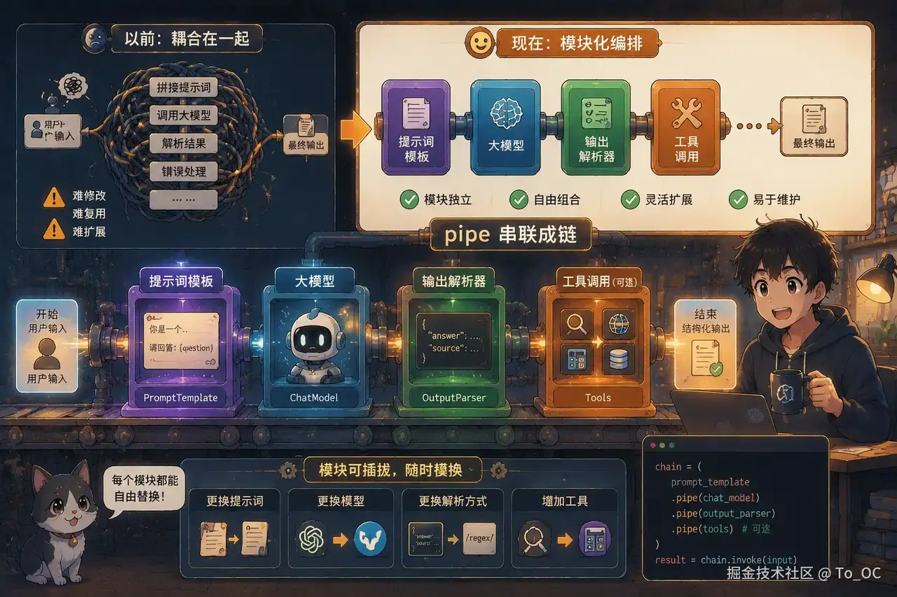

光懂参数不够,写业务还得靠流水线
参数摸明白之后,我写了第一版代码,全是硬编码:prompt 直接写死在字符串里,请求参数拼半天,返回结果还要自己一层层剥对象取 content。 写的时候挺快,改的时候哭了。今天想加个主题变量,明天想换个模型,后天又想加个输出格式校验,每改一次都要在大段字符串里找位置,特别容易改错。 后来想起 LangChain,之前总觉得这玩意儿是玄学,不就是封装了一层接口吗?真用了才知道,香是真的香。
为什么我开始用 LangChain
其实 LangChain 说穿了,就是个 AI 工作流的编排工具。lang 是语言,chain 是链条,把大模型工作流上的每个节点串起来。 以前我们写 AI 逻辑,是从 prompt 拼接、到调用模型、到解析结果,全写在一个函数里,耦合得一塌糊涂。LangChain 的思路是,把每个环节拆成独立的模块:提示词是一个模块,大模型是一个模块,输出解析是一个模块,然后用 pipe 方法把它们串成一条流水线。 这样做好处太明显了:想换提示词模板,不动模型代码;想换模型,不动解析逻辑;以后想加个工具调用,直接在链条中间插一节就行。
PromptTemplate:把提示词从代码里抽出来
第一个好用的模块就是 PromptTemplate。 以前写 prompt,都是模板字符串里嵌变量,变量多了看着特别乱,而且业务方改 prompt 还要找开发改代码。用 PromptTemplate 就相当于把提示词做成了模板,只留变量占位符,传什么参数进去就生成什么提示词。 我这个散文生成的例子里,主题就是变量,模板里写好风格、字数要求,每次调用传不同的 theme 就行,模板和业务逻辑完全分开,维护起来舒服太多。 说句实在的,做 AI 应用到最后,大部分迭代都是在改 prompt,把模板抽出来单独维护,绝对是越早做越赚的事。
输出解析器:别再自己剥返回值了
第二个省心的是输出解析器,比如我用的 StringOutputParser。 以前调用大模型接口,返回结果是个嵌套很深的对象,你得写res.choices[0].message.content才能拿到纯文本,万一接口结构变了,或者换了模型厂商,还要跟着改。 用 StringOutputParser 就不用管这些,它自动帮你把模型输出里的纯文本内容抽出来,链条走完直接拿到字符串,省了好多重复代码。以后想换成 JSON 解析,换个解析器就行,不用动别的地方。
pipe 一下,整条工作流就串起来了
最爽的还是 pipe 方法,把模块按顺序一连,一条工作流就成了。 就像工厂流水线:原料(主题变量)先进提示词模板车间,加工成完整的 prompt;然后送进大模型车间,生成回复内容;最后进解析车间,打包成纯文本出厂。 代码里就三行:prompt.pipe(model).pipe(parser),清晰得不行,谁看了都知道这条链路是干嘛的。

其实一开始我对 LangChain 的 pipe 方法挺好奇的,以为有什么黑魔法,特意去翻了下核心源码。 结果挺意外的,没什么复杂的东西,本质就是函数组合。pipe 方法就是把上一个节点的输出,当成下一个节点的输入,依次调用。整条 chain 调用 invoke 的时候,就按顺序把数据传下去,每个节点只管自己的事。 说白了,它就是帮你把 “调用 prompt 模板 -> 调用大模型 -> 解析输出” 这个重复流程给封装好了,同时给所有模块定了统一的输入输出规范。这样不管是官方的模块还是自己写的,只要符合规范,就能往链条里插,扩展性特别好。 以前我觉得这种框架是过度设计,真做业务了才明白,统一规范太重要了。不然每个人写的 AI 逻辑都不一样,维护起来就是灾难。
