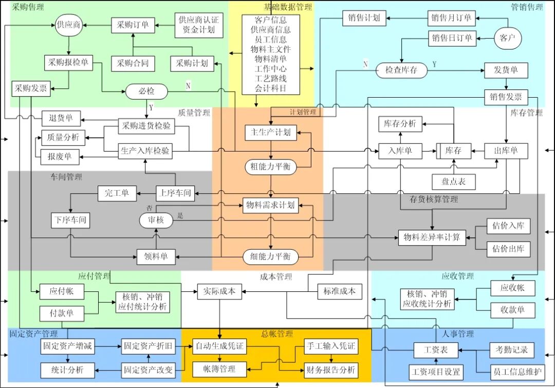

为了让大家对ERP产品有一个感性的认识,今天我们就从它的功能上再给予进一步的介绍。
以往我们总是以某个产品为背景来介绍ERP系统,但是由于各个厂家产品的风格与侧重点不尽相同,因而其ERP产品的模块结构也相差较大。对于初次了解ERP的读者来说,有时可能会觉得弄不清到底哪个才是真正的ERP系统。
所以在这里,我们想撇开实际的产品,从企业的角度来简单描述一下ERP系统的功能结构,即ERP能够为企业做什么。它的模块功能到底包含哪些内容,这才是我们叙述的重点。
ERP是将企业所有资源进行整合集成管理,简单的说是将企业的三大流:物流,资金流,信息流进行全面一体化管理的管理信息系统。
它的功能模块以不同于以前的MRP或MRPII的模块,它不仅可用于生产企业的管理,而且在许多其它类型的企业如一些非生产,电商贸易和公益事业的企业也可导入ERP系统进行资源计划和管理。
但是在本文中,我们将仍然以典型的生产企业为例子来介绍ERP的功能模块。

二、生产控制管理模块
这一部分是ERP系统的核心所在,它将企业的整个生产过程有机的结合在一起,使得企业能够有效的降低库存,提高效率。同时各个原本分散的生产流程的自动连接,也使得生产流程能够前后连贯的进行,而不会出现生产脱节,耽误生产交货时间。
生产控制管理是一个以计划为导向的先进的生产、管理方法。首先,企业确定它的一个总生产计划,再经过系统层层细分后,下达到各部门去执行。即生产部门以此生产,采购部门按此采购等等。
1、主生产计划
它是根据生产计划、预测和客户订单的输入来安排将来的各周期中提供的产品种类和数量,它将生产计划转为产品计划,在平衡了物料和能力的需要后,精确到时间、数量的详细的进度计划。是企业在一段时期内的总活动的安排,是一个稳定的计划,是以生产计划、实际订单和对历史销售分析得来的预测产生的。
2、物料需求计划
在主生产计划决定生产多少最终产品后,再根据物料清单,把整个企业要生产的产品的数量转变为所需生产的零部件的数量,并对照现有的库存量,可得到还需加工多少,采购多少的最终数量。这才是整个部门真正依照的计划。
3、能力需求计划
它是在得出初步的物料需求计划之后,将所有工作中心的总工作负荷,在与工作中心的能力平衡后产生的详细工作计划,用以确定生成的物料需求计划是否是企业生产能力上可行的需求计划。能力需求计划是一种短期的、当前实际应用的计划。
4、车间控制
这是随时间变化的动态作业计划,是将作业分配到具体各个车间,再进行作业排序、作业管理、作业监控。
5、制造标准
在编制计划中需要许多生产基本信息,这些基本信息就是制造标准,包括零件、产品结构、工序和工作中心,都用唯一的代码在计算机中识别。
  • a、零件代码,对物料资源的管理,对每种物料给予唯一的代码识别
  • b、物料清单,定义产品结构的技术文件,用来编制各种计划
  • c、工序,描述加工步骤及制造和装配产品的操作顺序。它包含加工工序顺序,指明各道工序的加工设备及所需要的额定工时和工资等级等
  • d、工作中心,使用相同或相似工序的设备和劳动力组成的,从事生产进度安排、核算能力、计算成本的基本单位
