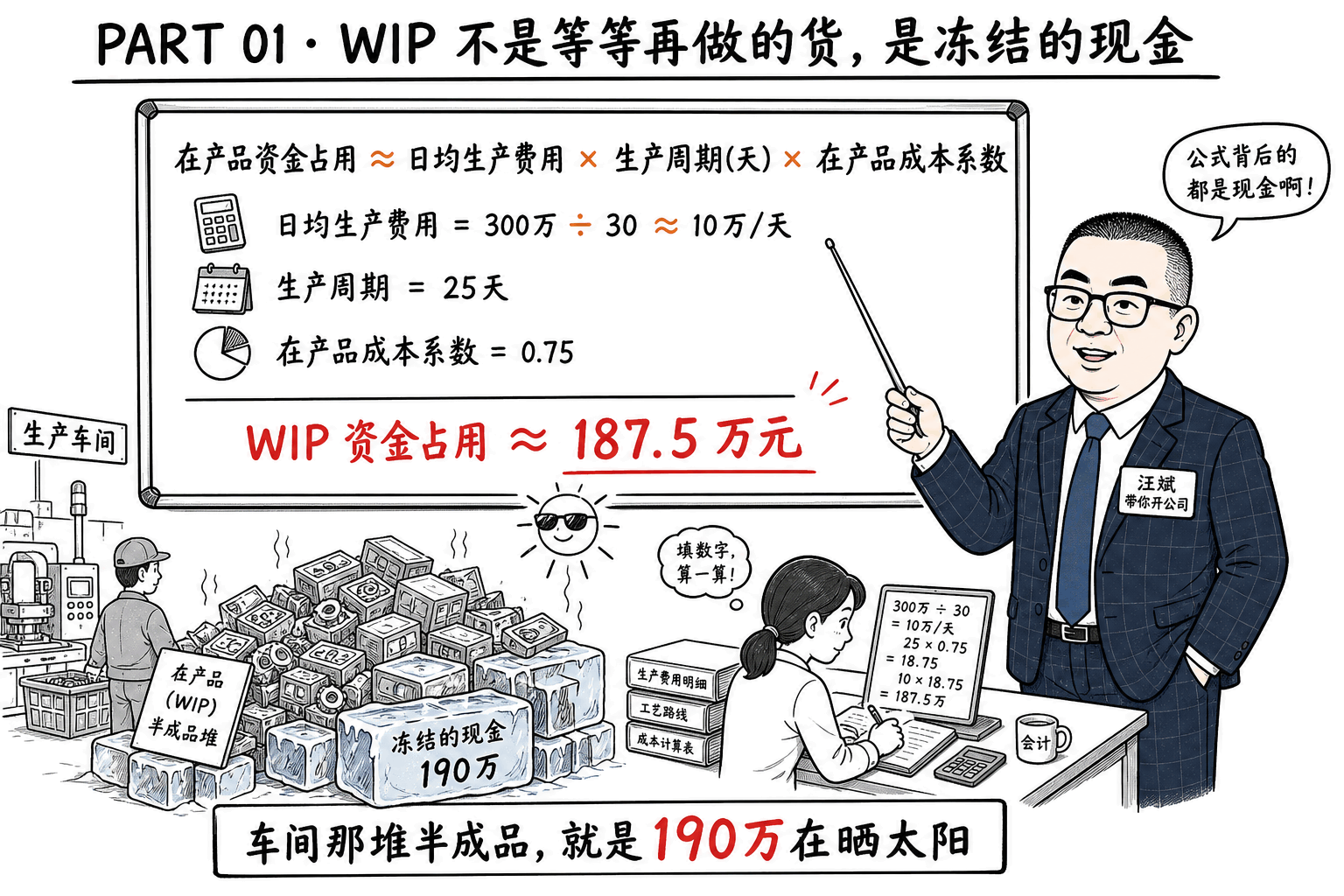

商业逻辑:WIP 不是「等等再做的货」,是冻结的现金
COMMERCIAL · FROZEN CASH
很多老板对在制品有错觉:「反正料已经领进车间了,又不额外付租金,堆着就堆着。」
错。领料出库那一刻,现金就已经出去了——只是还没变成可卖的产成品。WIP 占用的,是材料 + 已发生人工 + 已分摊制造费用,全部压在未完工订单上,转不动、卖不掉、贷不了款。
管理会计里估算 WIP 资金占用,常用:
在产品资金占用 ≈ 日均生产费用 × 生产周期(天)× 在产品成本系数
别被公式吓到。翻译成大白话:
日均生产费用
这个月投入生产的料工费,摊到每一天是多少
生产周期
从投料到完工,平均要多少天(WIP 在车间「转」一圈的时间)
在产品成本系数
WIP 平均完成了多少比例(0~1),离散制造常见 0.5~0.8,流程制造看工艺
算例:一家五金离散厂(数字为示意,请套你们自己的账)
假设某五金厂:
· 月投产标准成本合计300 万元(料+工+费);
· 平均生产周期25 天(从首道工序到入库);
· 在产品成本系数取0.75(工序多、在制品普遍过若干道工位)。
则:
· 日均生产费用 ≈ 300 ÷ 30 ≈10 万元/天
· WIP 资金占用 ≈ 10 × 25 × 0.75 ≈187.5 万元
近 190 万,不是小数目。若老板还在喊「流动资金紧张」,你可以把这张表放在他面前:车间里那堆半成品,就是 190 万在晒太阳。
— PART01:WIP 资金占用公式与 187.5 万算例
再加隐性成本(老汪在实务里常提,但不夸大):
占用仓储与物流通道
积压越久,质量风险、呆滞风险越高
·成本算不准→ 报价和接单决策失真(这点比「少赚一点」更隐蔽)。
所以,WIP 管理不是「财务洁癖」,是经营问题。成本会计的价值,就是把这个翻译给老板听。

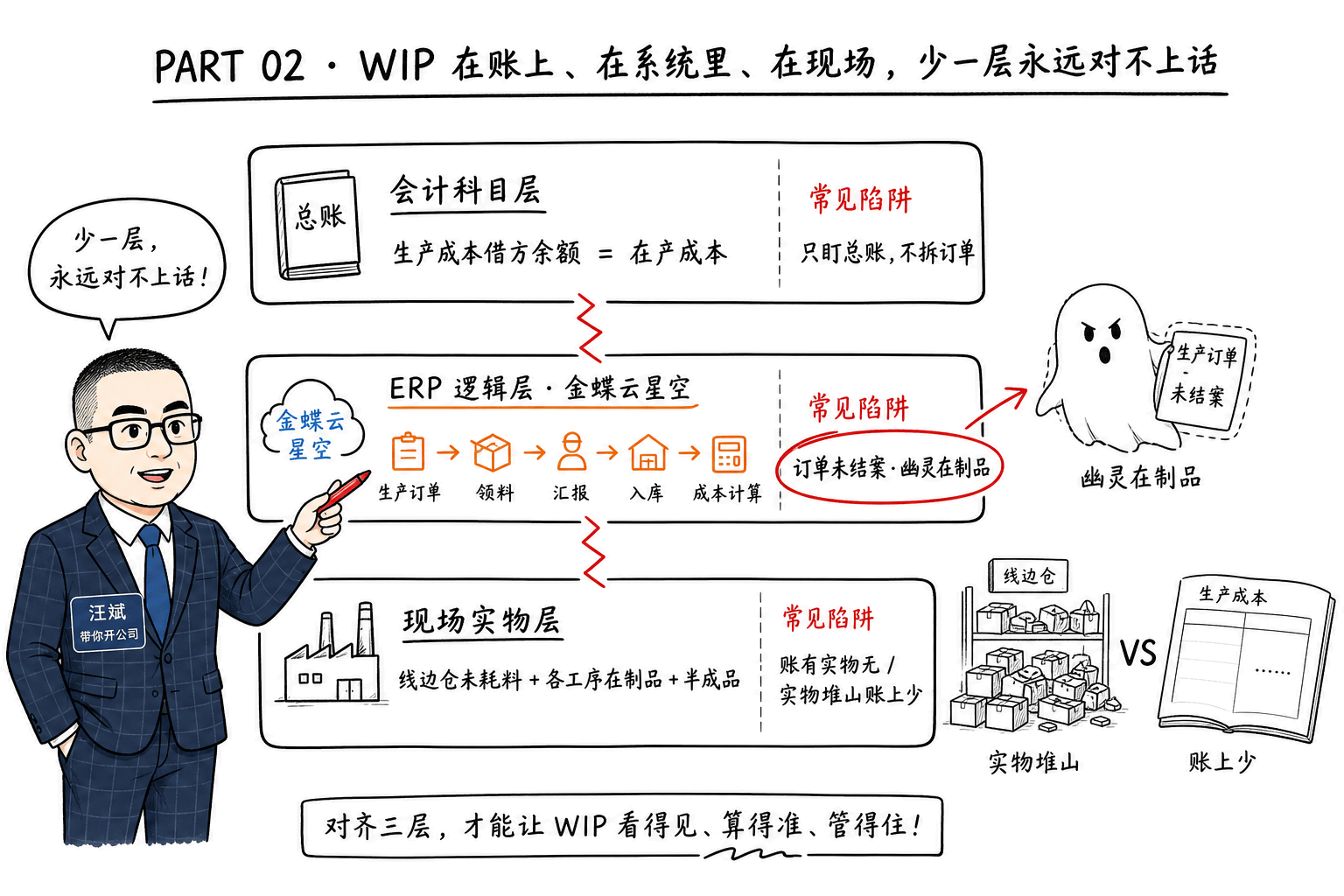

02
PART
硬核问题:WIP 在账上、在系统里分别在哪?
HARD QUESTION · THREE LAYERS
WIP 至少涉及三层,少谈一层,和车间永远对不上话:
层次
是什么
常见坑
会计科目
「生产成本」借方余额 = 在产成本;期末未结转部分即 WIP
只盯总账,不拆订单/产品
ERP 逻辑
金蝶云星空等:生产订单 → 领料 / 汇报 / 入库,费用归集后成本计算才分摊到 WIP 与完工品
订单未结案,成本挂死在 WIP;负库存、跨期领料
现场实物
线边仓未耗料 + 各工序在制品 + 半成品
账有、实物没有;或实物堆成山、账上很少
— PART02:科目 / ERP / 现场三层错位
老汪在《ERP成本算不准?别怪系统》里说过:成本核算是业务链条的终点站。WIP 黑洞,往往是领退料、汇报、结案任一环节掉棒。
以金蝶云星空为例(用友/SAP 原理类似),月末你至少要能回答:
1. 哪些生产订单仍有在产数量、未入库?
2. 这些订单已归集多少材料、人工、制造费用?
3.生产汇报单 / 入库单是否与现场一致?未完工订单是否该业务结案?
!踩坑提示 🕳
该结案的不结案,系统会把费用继续摊给「幽灵在制品」——跑成本跑得再勤,WIP 也是错的。

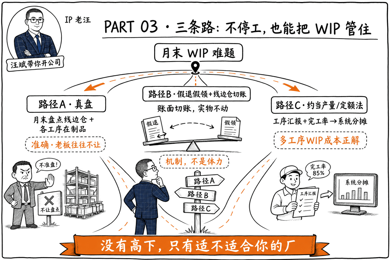

03
PART
三条路:不停工,也能把 WIP 管住
THREE PATHS · NO SHUTDOWN
三条路:不停工,也能把 WIP 管住
路径没有高下,只有适不适合你的信息化程度、老板底线、产品工艺。老汪按中小民企最常见的顺序讲。
— PART03:三条路总览 — A 真盘 / B 假退假领 / C 约当产量
路径 A
真盘
路径 B
假退假领
路径 C
约当产量
不停工也能把 WIP 管住
PATH A
真盘 —— 准确,但老板往往不让
做法:月末盘点线边仓 + 各工序在制品,倒挤本期消耗,或作为约当产量输入。
优点:和实物最贴。
缺点:全厂停工盘点,老板算产能损失账,十之八九不同意。
财务 BP 怎么说:不是「我要盘点」,而是「不停产盘点的方案有没有——例如分产线滚动盘、夜班盘、仅盘关键料号。若老板仍拒绝,不要硬刚,转路径 B 或 C。
PATH B
假退假领 + 线边仓切账 —— 机制,不是体力
这就是老汪在《老板不让停工盘点?这招「假退假领」太绝了!》里写透的那套:账面切账,实物不动。
场景:大库转小库,料 bulk 领到车间线边仓;月末要知道真实消耗 = 本月领料 − 线边结存。
核心动作(摘要,细节见前篇):
月末假退料 + 次月初假领料
切分会计期间
用成本绩效考核建「跷跷板」
少报 → 当月成本飙升、扣车间奖;多报 → 次月成本反噬、突击盘点对不上
和本篇关系:路径 B 主要解决线边未耗料的结存;若你的 WIP 还包含已投料但未完工的在产品(半成品),还要叠加路径 C的完工率逻辑。
适合:信息化一般、但 ERP 能跑通领退料的离散制造。
PATH C
约当产量 / 定额法 + 系统报工 —— 算清 WIP 成本
当在制品分散在各工序、数个数不现实,教科书上的「在产品盘点表」基本作废。实务见老汪《一文讲透!约当产量法的实务运用》——这里只给选型口诀:
潜规则三条(复习):
1.能不算就不算—— 在制品稳定、金额小:固定在产品成本法 / 不计算在产品成本法;
2.非要算就靠系统—— 离散:工序汇报 + 定额工时比例;流程:投料倒挤 / 反应时长;
3.动因分离—— 材料完工率与工费完工率分开,别「一律 50%」。
离散制造(金蝶 + MES/汇报单):工艺路线维护定额 → 报工驱动累计完工率 → 系统自动算约当产量 → 成本计算分摊。
流程制造(化工等):看不见反应釜里的液位,常用物料守恒倒挤或定额在制品成本(月初=月末,本月费用全进完工品——偷懒但不少企业在用,老汪如实说,不装高大上)。
适合:工序多、WIP 金额大、老板肯为报工买单的厂。

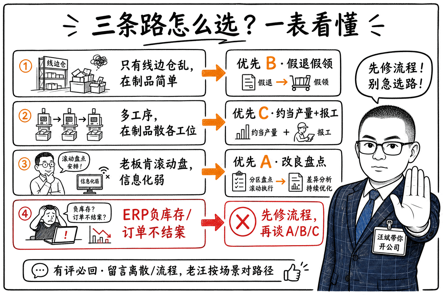

三条路怎么选?(一表看懂)
你的现状
优先路径
老汪建议
只有线边仓乱,在制品简单
B 假退假领
先机制,再谈精准
多工序、在制品散各工位
C 约当产量 + 报工
别人工数 WIP
老板肯滚动盘、信息化弱
A 改良盘点
抽样 + 关键料
ERP 经常负库存、订单不结案
先修流程
再谈 A/B/C,否则全白搭
— 三条路怎么选?决策分流图

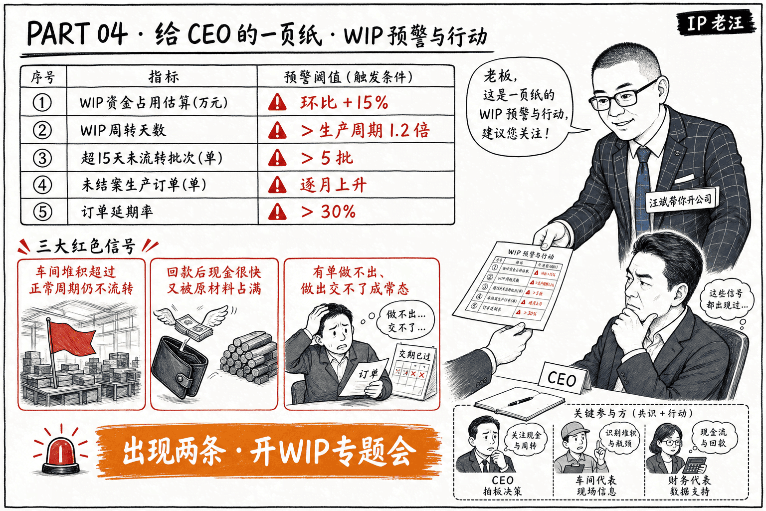

04
PART
给 CEO 的一页纸:WIP 预警与行动
CEO DASHBOARD · ACTION
你可以把下面这张「经营分析会附录」直接贴进 PPT 或 Excel(字段可 PQ 拉 ERP):
指标
本月
上月
预警线(示例)
说明
WIP 资金占用估算(万元)
填
填
环比 +15%
用 PART01 公式
WIP 周转天数
填
填
> 生产周期 1.2 倍
周转慢 = 现金沉淀
超 15 天未流转批次(单)
填
填
> 5 批
现场呆滞信号
未结案生产订单(单)
填
填
逐月上升
系统 WIP 虚挂
订单延期率
填
填
> 30%
产能 vs 投料失衡
三个信号——出现两条,就该专门开 WIP 专题会:
1.车间可见堆积超过正常生产周期仍不流转(例如常态 25 天周期,却有多批超 40 天);
2.回款后现金很快又被原材料采购占满,且产成品库存并未同比例下降;
3.「有单做不出、做出交不了」成为常态,插单就乱。
— PART04:CEO 一页纸 WIP 预警与行动
这不是贩卖焦虑,是老汪在多家厂月结复盘里反复见到的组合。
