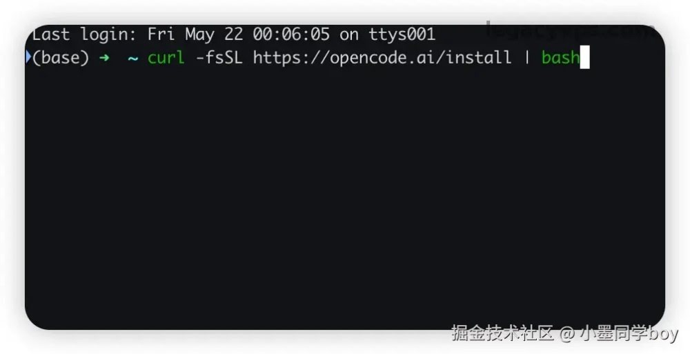

其实opencode 官方给了好几种装法,如果和我一样是Mac 我最推荐这一条,直接复制粘贴进终端就行:
curl -fsSL https://opencode.ai/install | bash
跑完它会自动把 opencode 下载好、放进系统路径,整个过程不用你管。

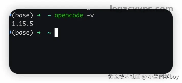

装完别急着干别的,先确认它真的装上了。新开一个终端窗口,敲:
opencode -v
我这边返回的是 1.15.5:
能看到一个版本号,就说明 opencode 装进来了。这个版本号顺手记一下,后面接 DeepSeek 模型要用到——opencode 得是 v1.14.24 以上才认 DeepSeek V4 系列,我这台 1.15.5 够用。

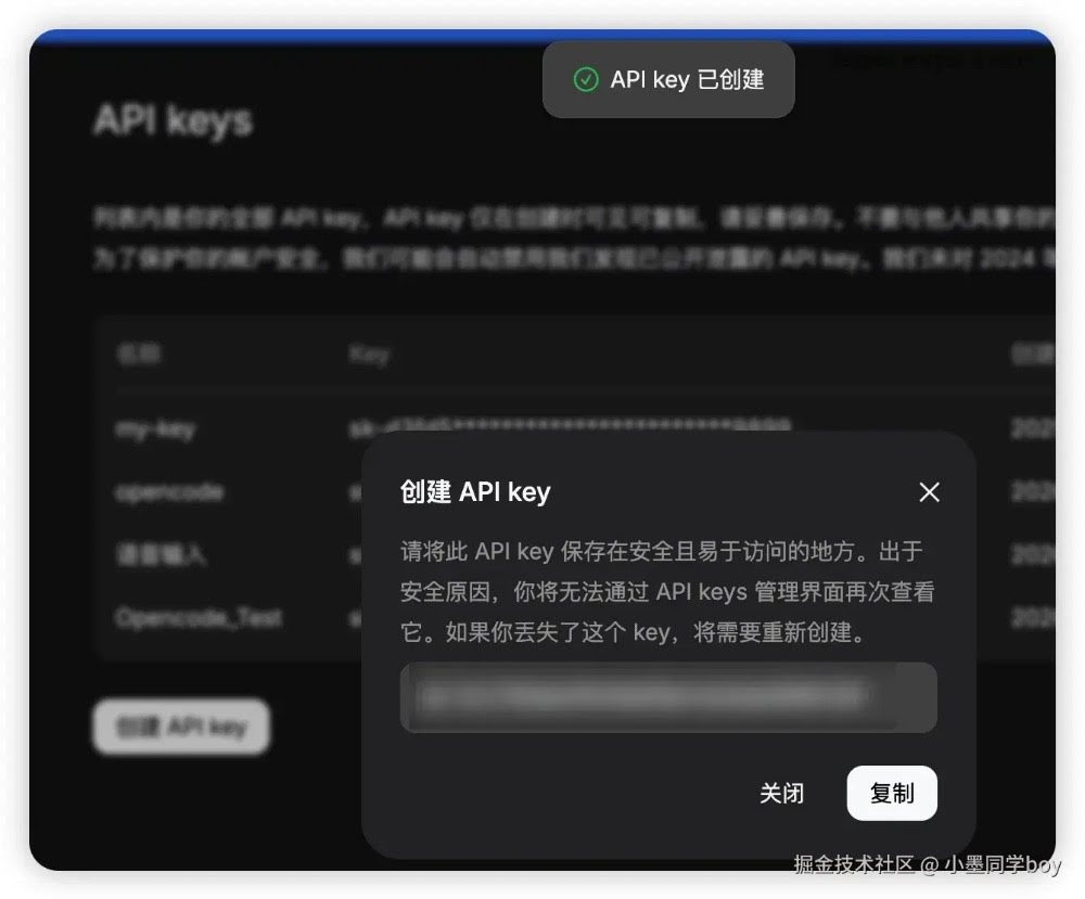

登录之后,点「创建 API key」,给它起个名字(随便起,比如就叫 opencode,方便以后认出这把 key 是给谁用的),确认,它就会弹出新建好的 key:
这串以 sk- 开头的就是你的 key,点「复制」存到一个安全的地方。创建完之后,这把 key 也会出现在 API keys 列表里,能看到它的名字和创建日期,方便管理。
注意:完整的 key 一般只在创建的那一下显示,关掉弹窗,列表里就只剩打码的尾号了。所以当场就复制、存好。

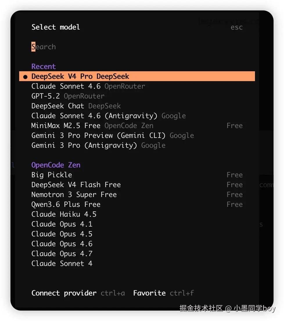

key 接上之后,再输入 /models,opencode 会列出当前能用的模型。在列表里找到 DeepSeek V4 Pro,选中它:
到这里,opencode 就已经在用 DeepSeek V4 Pro 了。

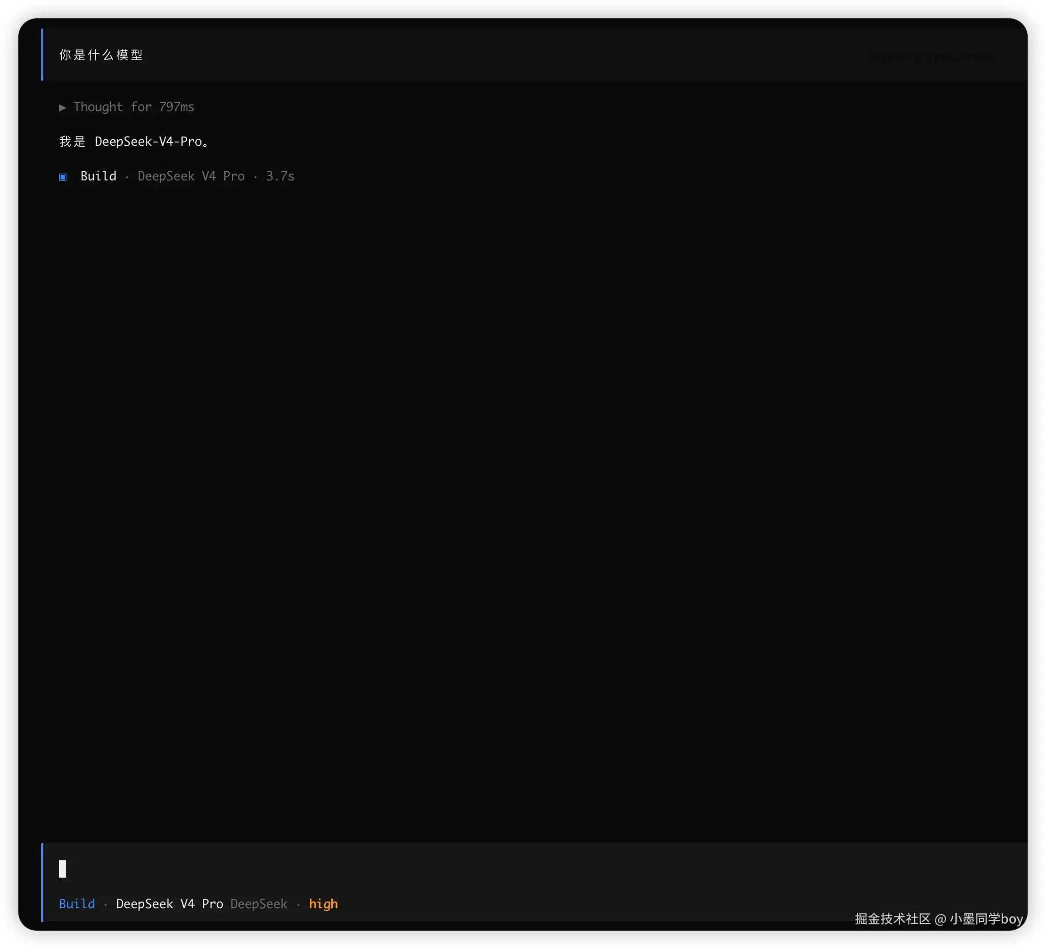

配是配好了,但口说无凭,发条消息让它自己说。
我直接问了一句「你是什么模型」,它回的是「我是 DeepSeek-V4-Pro。」,opencode 界面底部的状态栏也明明白白写着当前模型是 DeepSeek V4 Pro:
模型自己报的名字、状态栏显示的名字,两个对上了,就说明 DeepSeek V4 Pro 真的接通了,不是还在用别的默认模型。
