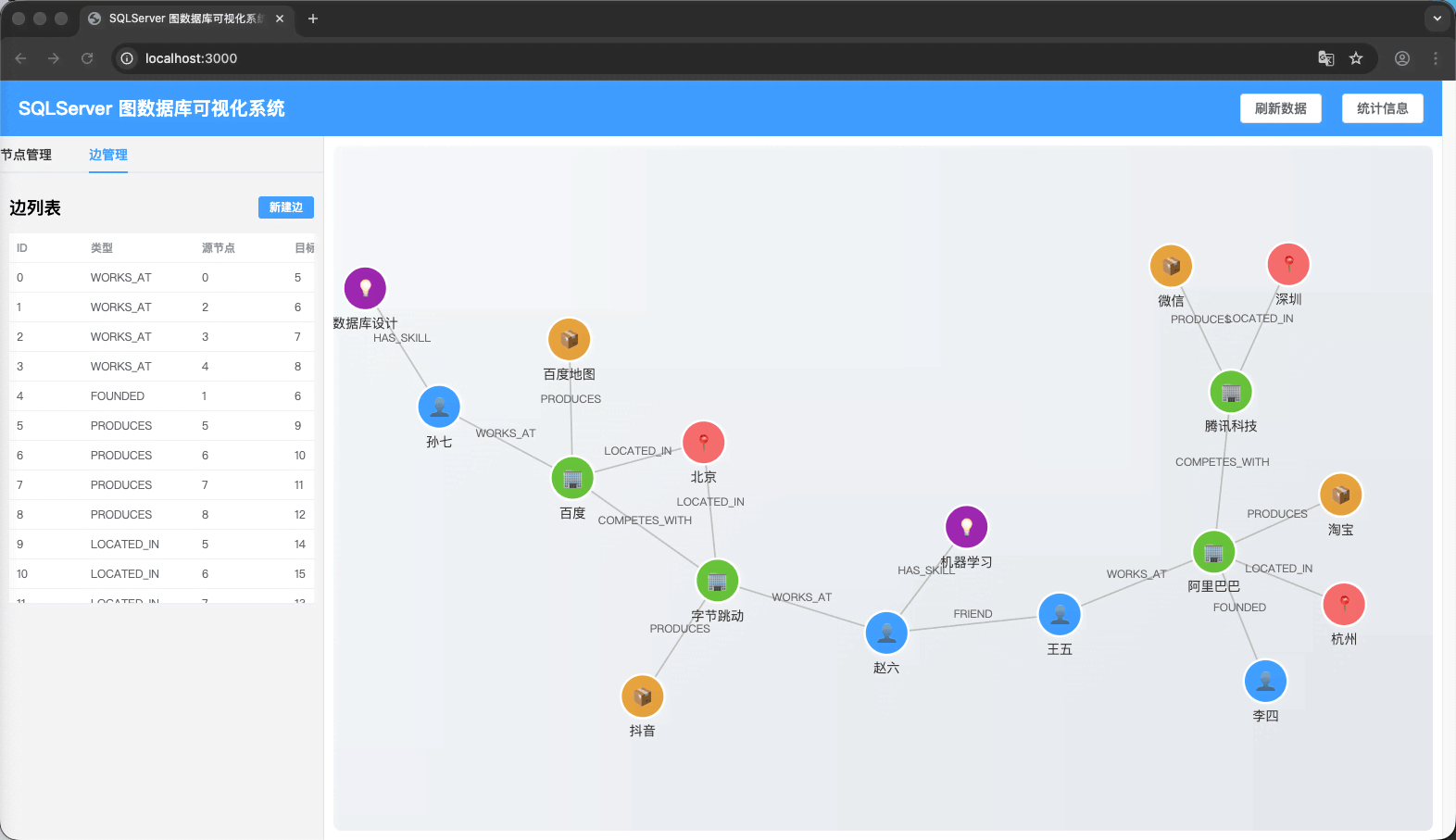

d3.js 是整个前端可视化的核心库,负责将 SQL Server 图数据库中的节点和关系数据转换为直观、可交互的力导向图,让用户能够:
  • 可视化查看图结构
  • 与节点进行交互
  • 缩放和平移探索图数据
再往下的代码可能有点枯燥了。建议保存此篇文章的URL,后续可以提供给AI,让AI以此篇URL的方式来画前端的知识图谱。

最终运行起来之后,可以看到读取出的知识图谱如下:
