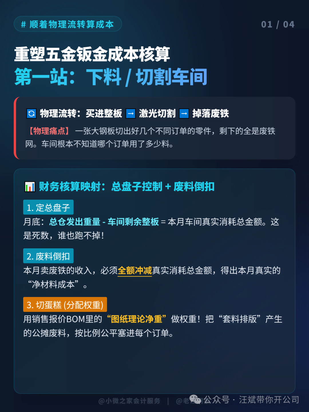

②关于材料(最核心的成本),现在的钢板/管材是怎么领料的?(是车间主任月底大批量去仓库领一堆铁皮(大锅饭领料),还是能做到按单/按批次领料;最关键的钣金下料产生的“边角料/废钢”卖废品,目前财务是怎么核算的?有冲减成本吗?还是直接当营业外收入了?)

下料车间
(也叫数控/激光切割车间)
就是把买来的一大张钢板(比如2米×4米),用激光切割机切成一个个小零件的形状。这里是“重资产+材料损耗”的重灾区。
买一张钢板1000块,切出来的零件可能只占钢板面积的70%,剩下30%全变成了像渔网一样的“边角料/废铁”。如果财务不管废铁回收,或者套料排版不合理,公司利润可能直接被废铁吃掉。

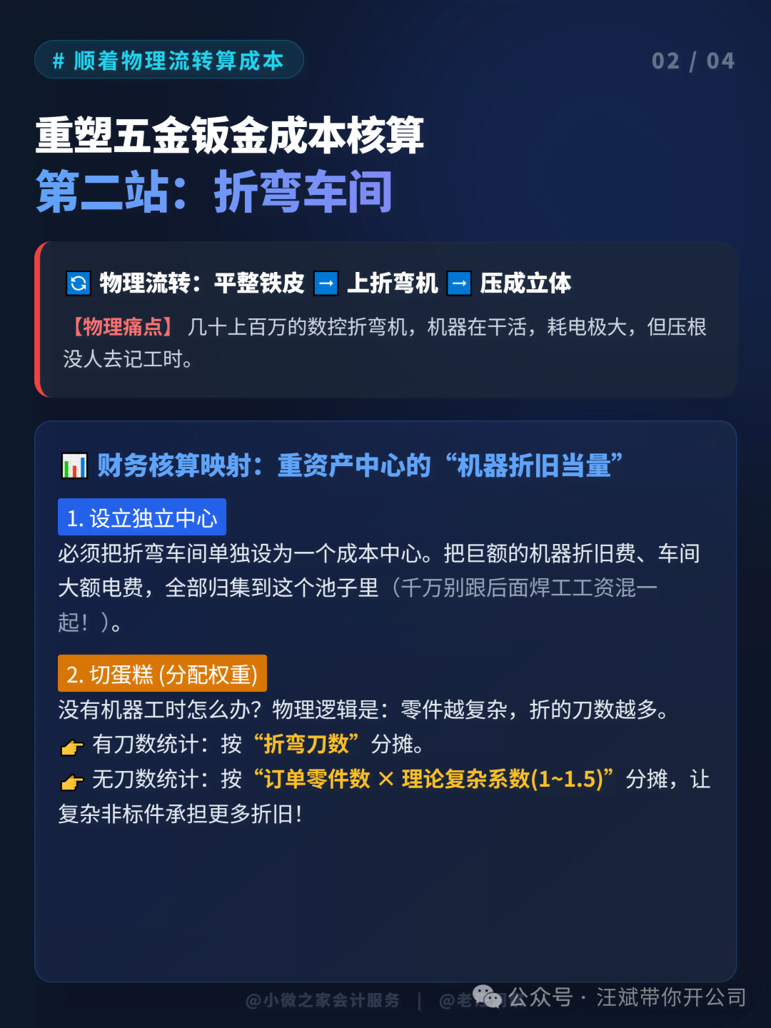

折弯车间
(也叫成型车间)
就是把切好的平钢板,放到折弯机上,压一下,变成L型或者U型的立体零件。折弯机一般是很贵的,属于机器驱动。
所以这个车间的制造费用,最好是按“机器工时”或者“折弯刀数”这个动因来分摊更为合理。

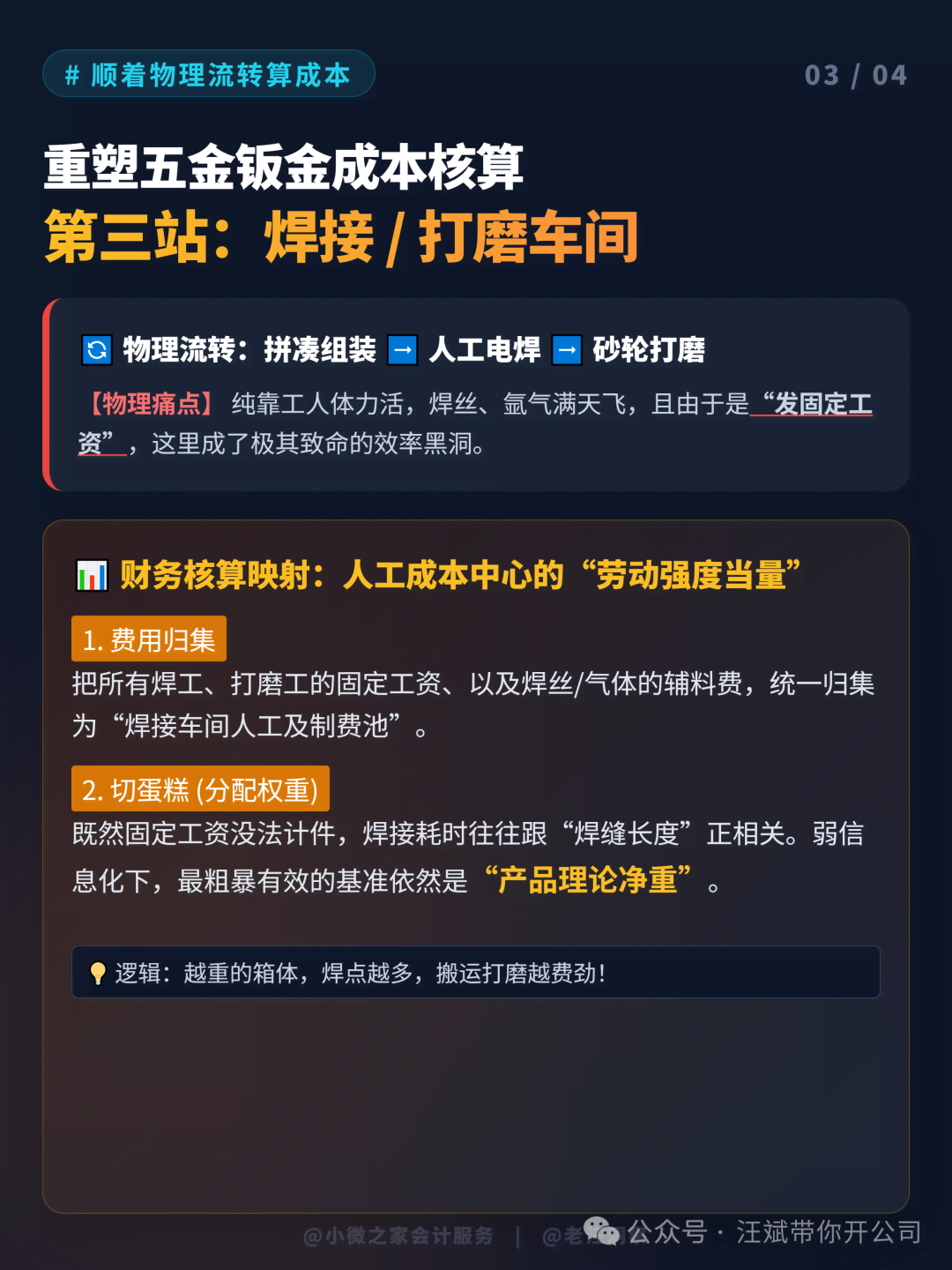

焊接车间
(打磨车间)
这个车间人工费用比较多,工人拿着焊枪(氩弧焊、二保焊),把折好的几个零件焊成一个完整的箱子。焊完后表面有焊疤,还得拿砂轮机打磨平整。这是“纯手工或者密集劳动”车间。
这个粉丝说他们“310人发固定工资”,可能大部分都是焊接打磨车间的工人!在这个车间发固定工资是最致命的,因为工人磨洋工你根本不知道,必须倒逼他们搞“计件工资(按焊缝长度或产品重量算)”。

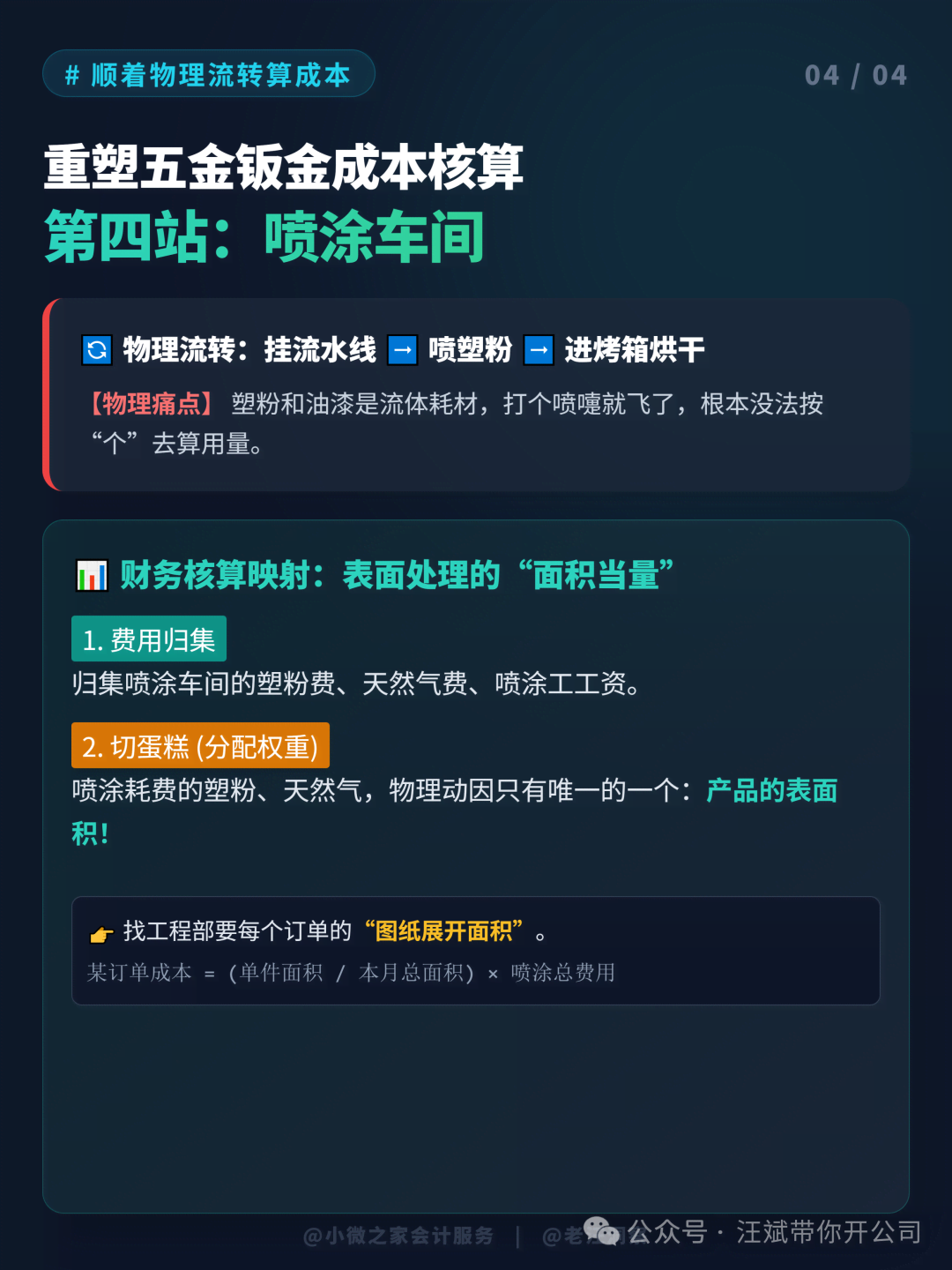

喷涂/表面处理车间
(或组装车间)
这个车间最大的核算痛点就是辅料算不清。给铁箱子喷上塑粉、烤漆,防锈并变好看。塑粉、油漆这种辅料,根本没法按个算,只能按“喷涂的表面积”或者“产品重量”来进行大锅饭分摊。

产品的成本 = 下料的材料费 + 折弯的机器折旧费 + 焊接的固定人工费 + 喷涂的塑粉面积费。
虽然你们没有标准工时、没有精确单据,但只要我们锁死财务的“总账(料、工、费总额)”,然后利用工程图纸自带的“重量、数量、面积”这三个天然物理属性作为分配系数,你就能在现有的烂摊子里,算出八九不离十的订单成本!
