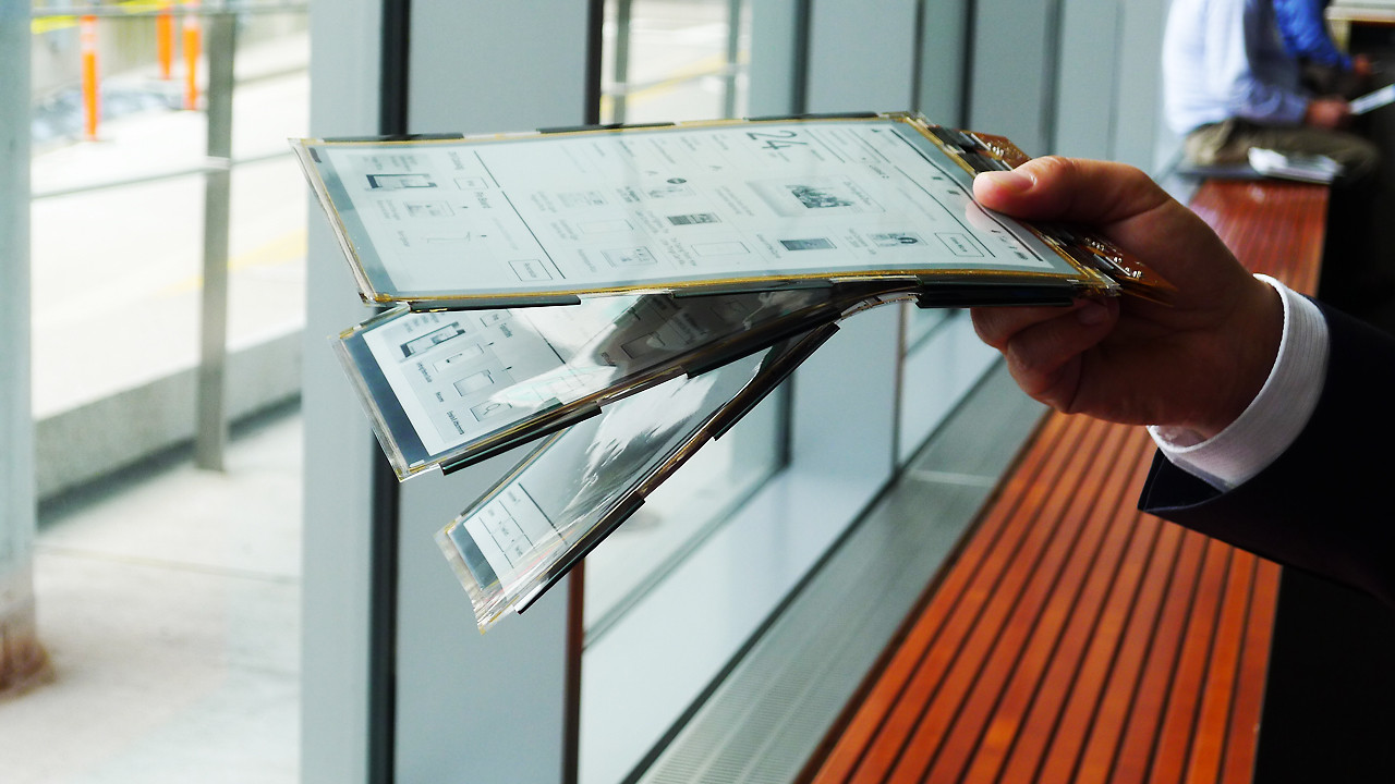

2010年,辛辛那提大学电气工程教授Andrew Steckl发现一个方法,使用电润湿技术(一项使用低电压重新安排色彩像素的技术)可以将平旧纸张转入电子阅读器,这甚至可以和iPad或Kindle竞争。
像LG公司的Liquavista,就是使用电润湿技术在玻璃片上的典型实例,可以制造轻薄且高分解的显示,效果十分明亮,并且比LCD屏幕或传统的平板电脑更节能。但Steckl是第一个发现可以将这项技术用在纸张上的人。一个基于纸张的电子阅读器还可以和iPad或Kindle一样,高速显示视频、文本、还有图像,这将是一个巨大的突破。另外,它是一次性的。
尽管纸张电子阅读器和协作工具仅是这几年的事情,但所有的迹象都表明了一种可能性,那就是:一个随时可用的有机材料,比如纸张(或石墨烯),将能代表移动计算的未来。
