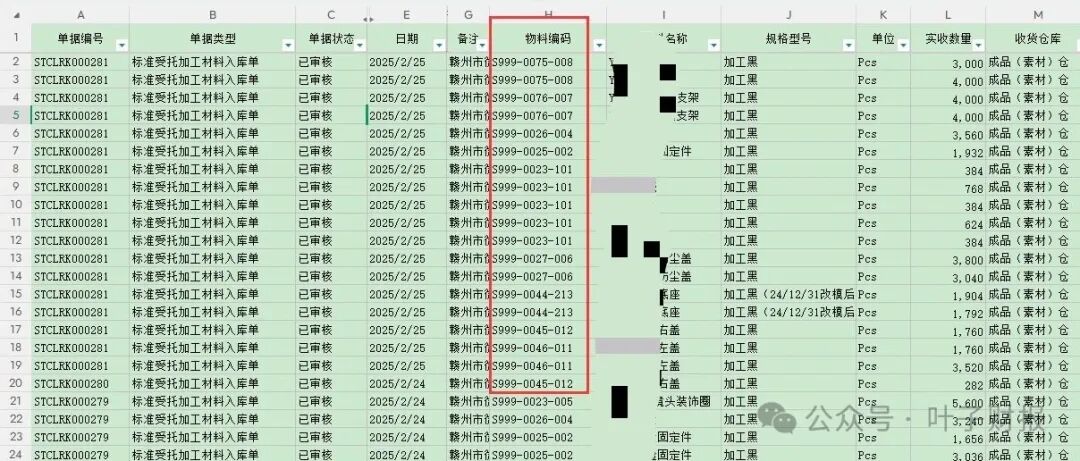

      受托加工材料:是在谈业务,签订合同时,由客户投出材料到我们工厂生产,订单签订为每一套产品的定价是多少(也是代指加工费),一共要生产多少套,损耗率控制在3%—5%内,PMC接到销售订单后以ERP系统销售模块录入销售订单,之后录入生产订单号等,同步安排车间作业,跟正常的订单相比,除了没有主要材料金额以外,成本核算流程都是一样的,按工时分摊人工、分摊制造费用等,按该订单的行号对应的产品做成本核算对象。

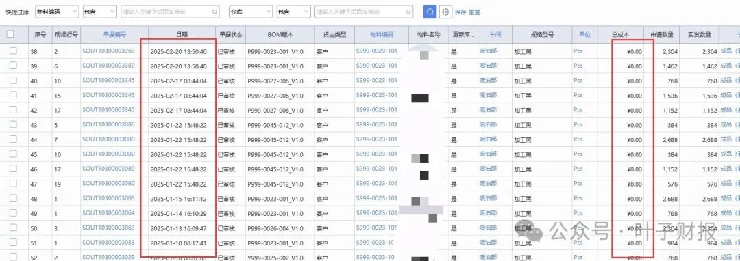

      值得注意的是:收到客户物料时做是受托加工物料列表的入库单据,此类单据只有数量,没有成本金额。此模块单据的物料跟正常生产领用的是分开核算的,受托加工物料有入库,有生产领用,但没有成本金额。

4)受托加工原材料:通过仓库模块录入客户提供的原材料批次(我们统称为:客供料),保证生产所需的原材料充足。

1)收到委托方材料时,记入备查账,备查账只登记数量、规格等与受托加工有关的内容。
加工过程中发生的人工费用、分配的制造费用,借记“生产成本”,贷记“应付工资”、“制造费用”。
2)加工完工,验收入库,借记“库存商品”,贷记“生产成本”。
交货时,借记“银行存款”或“应收账款”,贷记“主营业务收入”。同时结转销售成本,借记“主营业务成本”,贷记“库存商品”。
