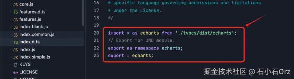

熟悉完ES6的import的命名空间导入用法,我想echarts为什么需要通过import *答案已经很明确了。我们来看看echarts的入口文件:
这三句话分别代表了三种不同的模块兼容策略:
  • import * as echarts from ...
    表示 ECharts 的所有导出都是 具名导出,并没有 export default。
  • export as namespace echarts;
    这是为了兼容 UMD 模块,即在浏览器通过 <script> 直接引入时,可以挂载到全局变量 window.echarts 上。这样我们在代码里就能直接写:
echarts.init(document.getElementById('main'));
  • export = echarts;
这是 CommonJS 风格的导出,相当于 module.exports = echarts,用于兼容 Node.js 或老的打包工具。
在这种情况下,TypeScript 需要你用 import * as echarts 来导入,而不是 import echarts from 'echarts'。

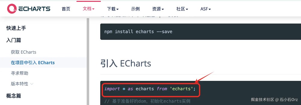

看文档示例

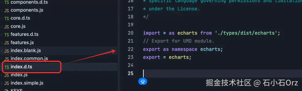

查看源码或 d.ts 文件

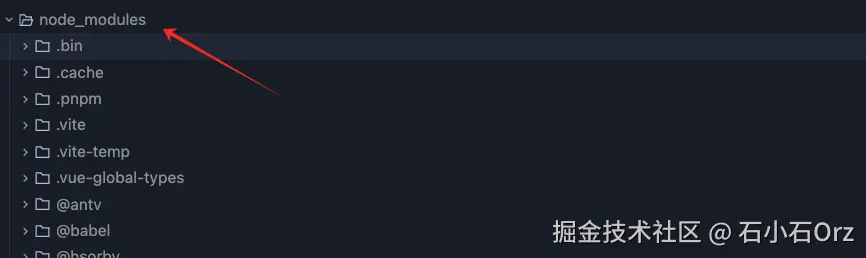

如果不想找文档,可以直接打开项目的依赖
找到对应的包,导出方式在index.d.ts 文件中可以看到

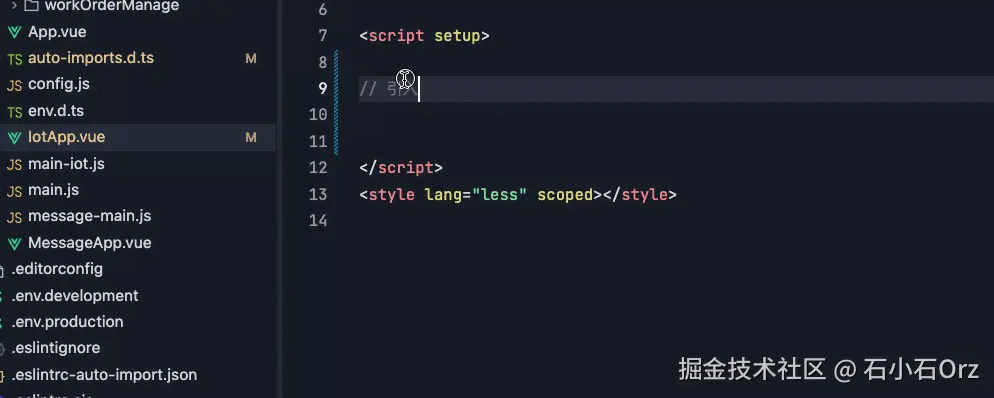

Trae/Cursor智能提示
并不是所有第三方库都内置Ts支持,有index.d.ts文件,这个时候你可以借助AI编译器(如Trae或Cursor)的智能提示。
以Trae的注释生成代码为例:
