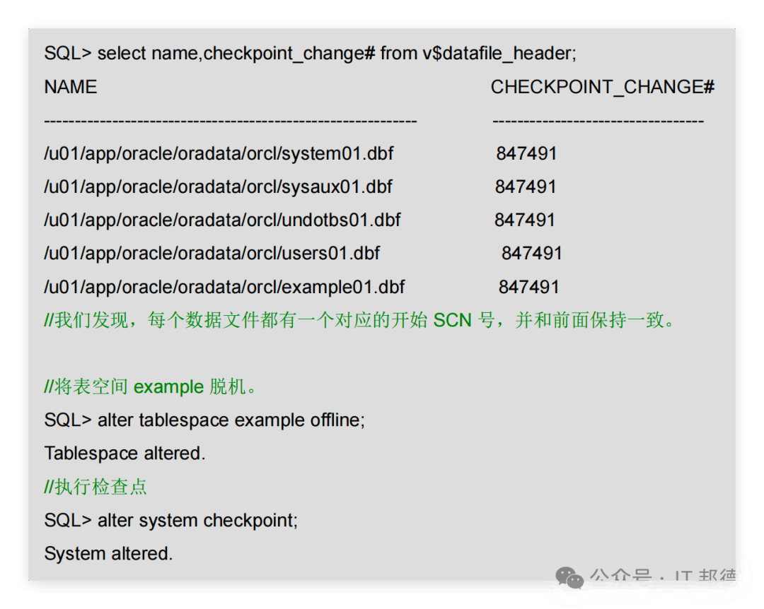

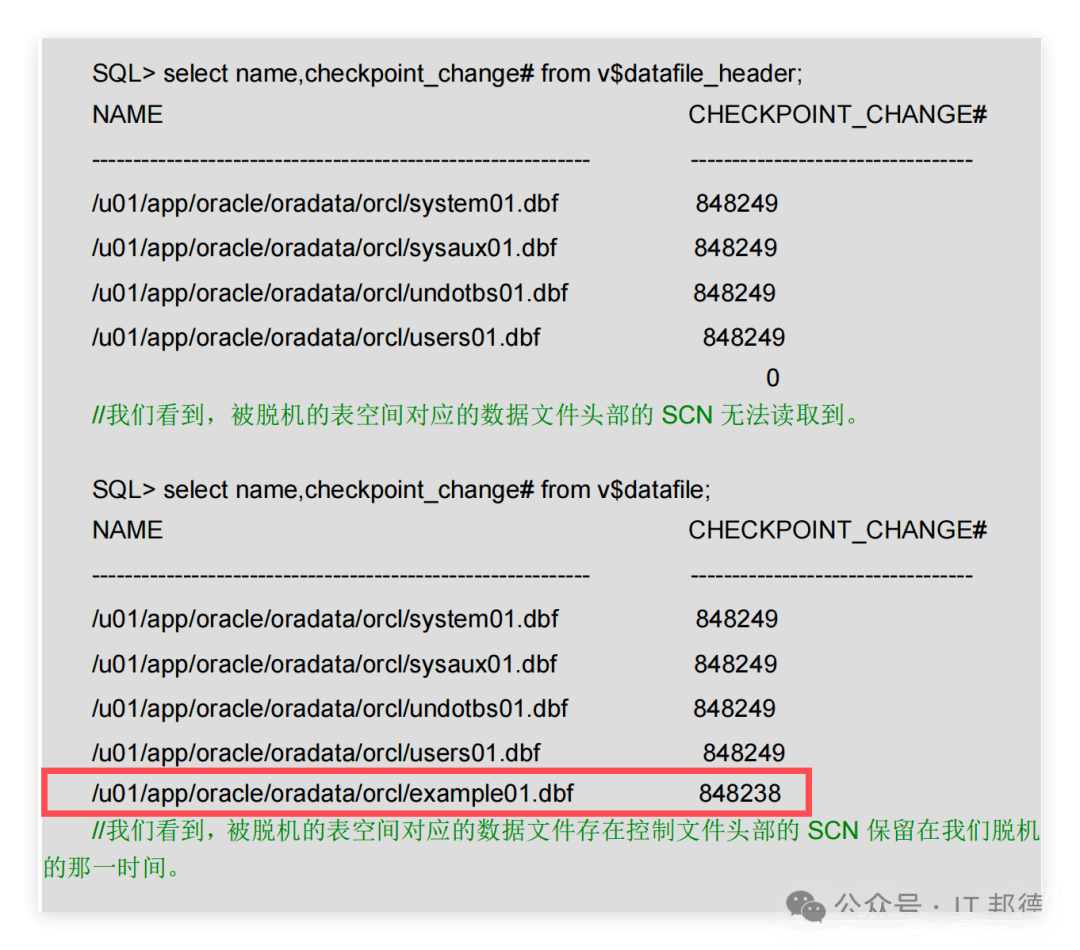

2.3 数据文件检查点SCN
当checkpoint完成后,ORACLE 将Datafile Checkpoint SCN 号存放在控制文件中。
SQL> select name,checkpoint_change# from v$datafile;
NAME CHECKPOINT_CHANGE#
/u01/app/oracle/oradata/orcl/system01.dbf 847491
/u01/app/oracle/oradata/orcl/sysaux01.dbf 847491
/u01/app/oracle/oradata/orcl/undotbs01.dbf 847491
/u01/app/oracle/oradata/orcl/users01.dbf 847491
/u01/app/oracle/oradata/orcl/example01.dbf 847491
我们发现,每个数据文件都有一个对应的数据文件检查点 SCN 号

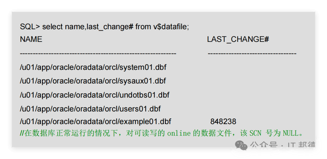

2.5 Stop SCN
ORACLE 将Stop SCN 号存放在控制文件中。 这个 SCN 号用于检查数据库启动过程是否需要做instance recovery(实例恢复)。

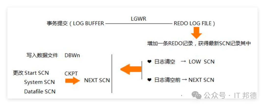

3.1 SCN 的变化机制是?
记录日志时,自动记录最新的 SCN 到日志中。因此,每一条日志都包含了一个时间。
当 DBWn 进程启动时,将依照日志记录写入一段数据。这一段日志记录的时间段必定有一个最早时间和一个最新(迟)时间。最早的时间我们称为 LOW SCN(即上次清空日志后的 第一条记录),最新时间我们称为 NEXT SCN(即下次日志清空前的最近一条记录)。
这 里 ,由 CKPT 进 程 将 NEXT SCN 的 值 同 步 更 新 到 START SCN 、 SYSTEM CHECKPOINT SCN 和 DATAFILE CHECKPOINT SCN 中,以确保所有文件的一致性。

如果数据库的正常关闭的话,将会触发一个checkpoint,同时将数据文件的END SCN 号设置为相应数据文件的 Start SCN号。
当数据库启动时,发现它们是一致的,则不需要做instance recovery。在数据库正常启动后,ORACLE会将END SCN 号设置为NULL.
如果数据库异常关闭的话,则END SCN号将为NULL.
