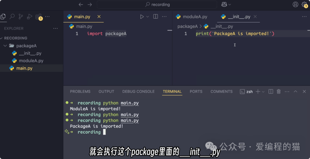

__init__.py会在包被导入时自动执行,用它来演示 “包级全局变量和初始化逻辑” 的定义。
代码案例:在__init__.py中定义:
# __init__.py中的代码# 1. 定义包级全局变量__version__ = "1.0.0"__author__ = "Hucci"# 2. 定义包内公共函数(所有子模块可调用)def package_common_func():    print("这是包的公共函数,所有子模块均可使用")# 3. 初始化公共配置(如数据库连接)print("包正在初始化...加载公共配置")
演示效果:
  • 当执行import mypackage时,会自动打印 “包正在初始化... 加载公共配置”,完成全局变量和函数的初始化;
  • 外部可直接通过mypackage.__version__获取版本号,子模块内也能调用package_common_func()。
