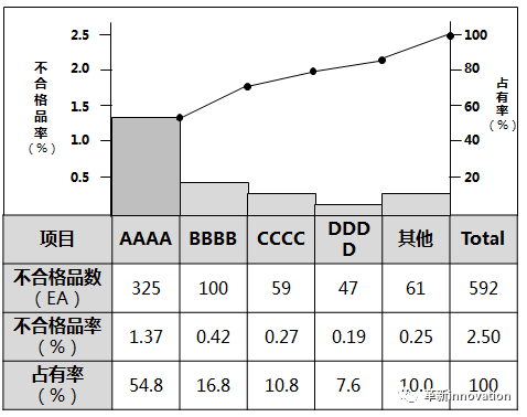

案例:
下图是按照上述顺序制作的帕累托图案例。
