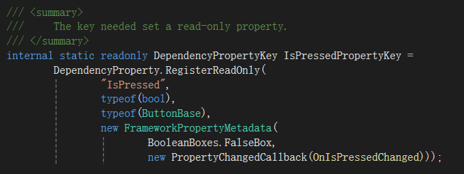

要想更好地理解依赖属性的概念,一个很好的方式就是去看WPF的源码,看看在源码中是如何使用的,现在就让我们一起去源码中找找看吧!!

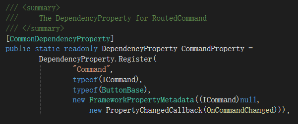

先来看看普通的依赖属性定义:
目前我们接触到了DependencyProperty与DependencyPropertyKey。
DependencyPropertyKey表示只读依赖属性。
这里官方源码将按钮是否按下这个属性设置为了只读依赖属性,为什么官方是这样做的呢?
想象一下一个按钮的 IsPressed属性。这个属性应该是 true还是 false,不应该由应用程序的逻辑直接决定(比如,你不应该写 myButton.IsPressed = true; 来“按下”一个按钮)。它的状态应该完全由用户的交互行为(鼠标按下、触摸、键盘空格键等)来驱动。

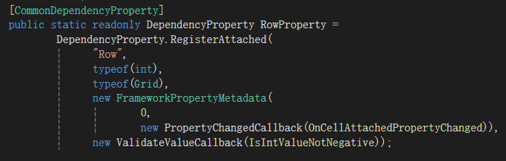

再来看看附加依赖属性:
Grid.Row是一个很经典的附加依赖属性。

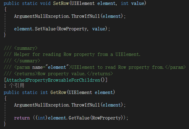

注册附加依赖属性使用的是DependencyProperty.RegisterAttached方法。
附加属性必须提供静态的Get和 Set 方法:

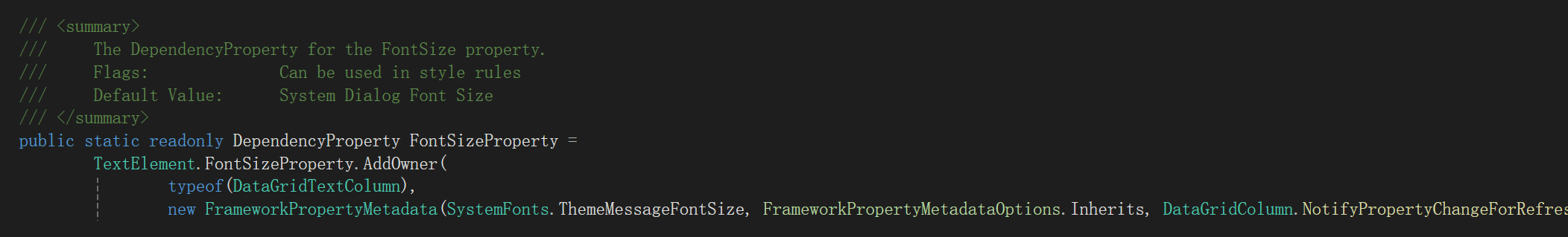

在WPF中一个很经典的可继承依赖属性的例子就是FontSize,让我们来看看它的定义:
使用了FrameworkPropertyMetadataOptions.Inherits。
