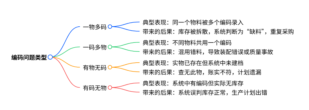

我在项目里见过太多类似的情况,大家一开始都没当回事,结果越搞越乱:
  • 一物多码:一个物料,叫的人不一样、建了好几个,采购还重复下单;
  • 一码多物:图省事把不同的东西归成一个编码,最后拿错、装错一堆;
  • 有码无物:系统说还有库存,仓库翻遍也找不着;
  • 有物无码:货到了,系统却压根儿没这个编号,想收也收不了。
说到底,物料编码乱,不只是个数据问题,它直接影响你的采购效率、库存准确率、乃至整个生产节奏。

实际企业中,物料编码常见的混乱主要集中在以下四种类型:

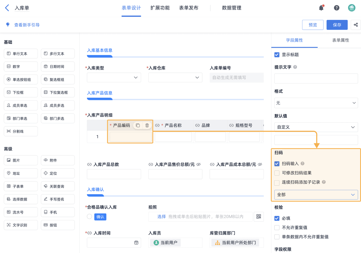

4. 一码到底:结合二维码绑定实物
编码一旦生成,不只是存在系统中,更要与实物流通绑定。
操作方式:
  • ERP自动生成二维码标签 → 仓库打印并粘贴至物料包装/货位
  • 所有出入库、调拨、领料、盘点等动作都通过扫码完成
  • 系统自动记录每次操作,实现“物料全生命周期追踪”
效果:谁用的、哪一批、用了多少,全部可查,真正实现“账实一致”。

  • 启用“扫码自动编码”机制:通过扫描二维码自动触发建档逻辑,由系统根据分类规则自动生成编码,避免人为编错或重复建;
