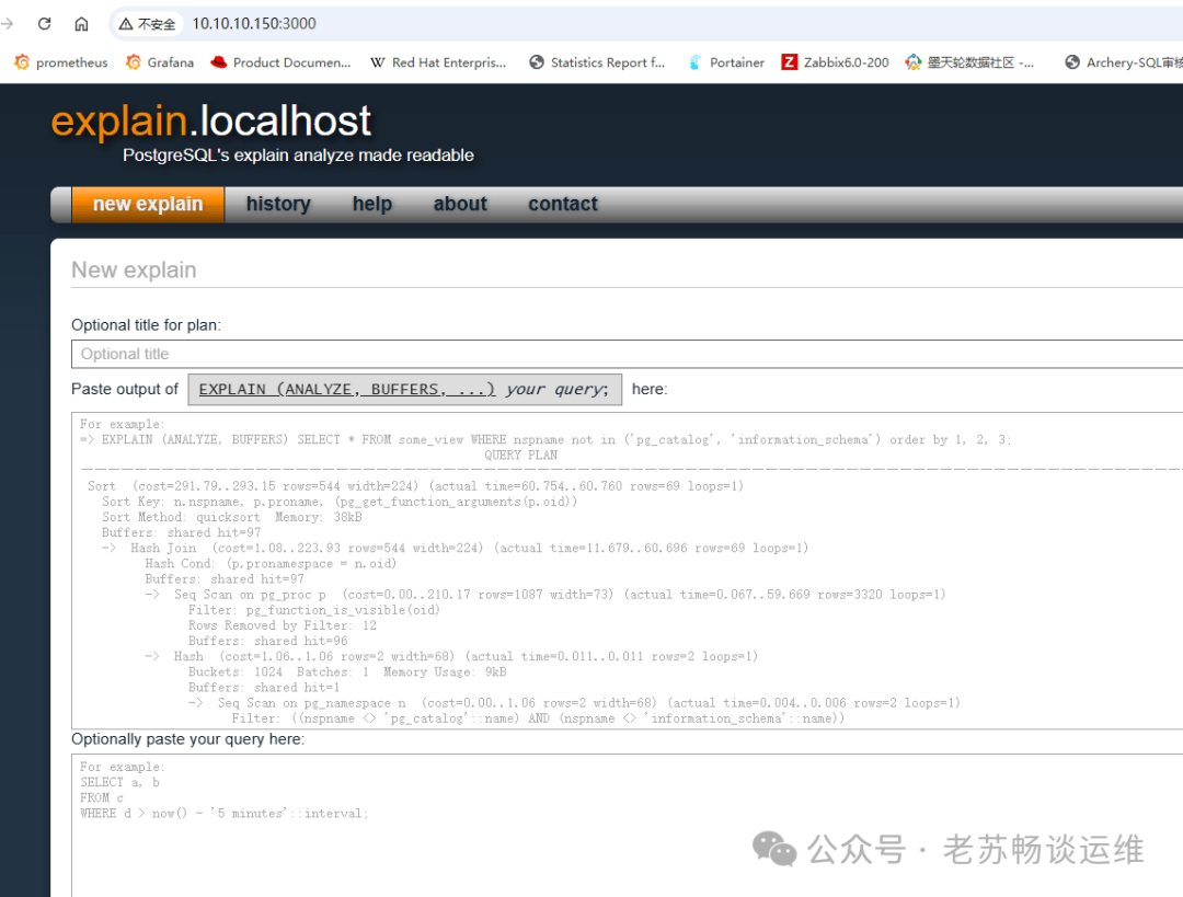

访问服务
成功启动后访问:
http://[你的服务器IP]:3000

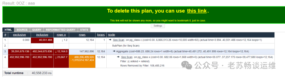

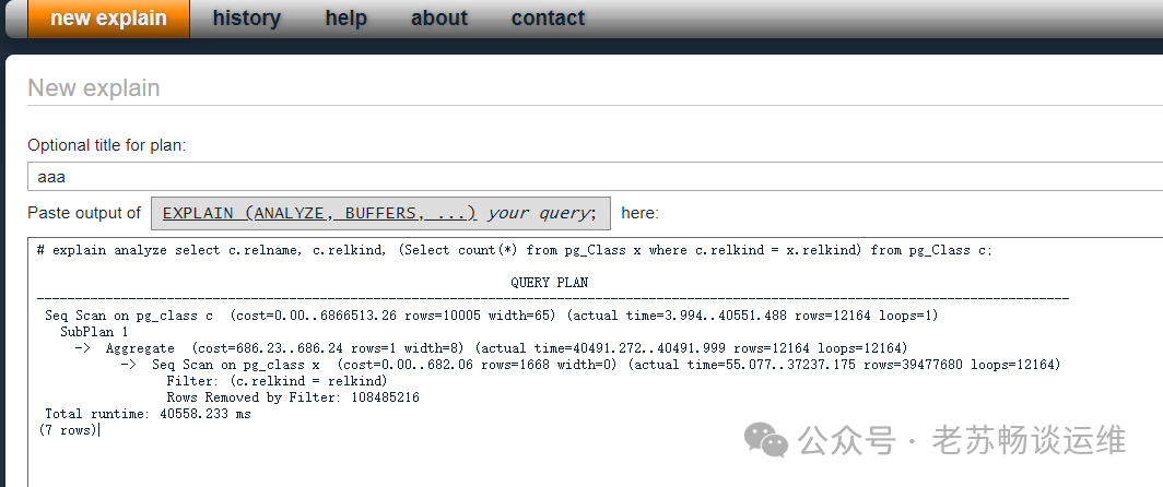

使用方法简单:第一个标题随便输入,第二个空栏贴上您的执行计划,接着点提交,即可基于当前的执行计划生成一份HTML的报告。
用红色背景高亮显示,是我们的重点观察对象。

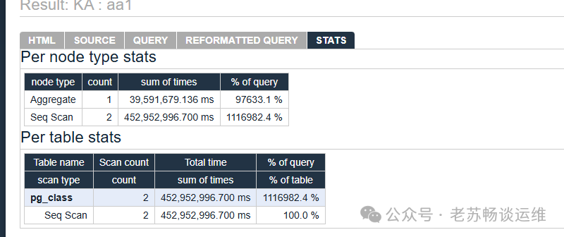

最后的stats列是SQL的总览信息
