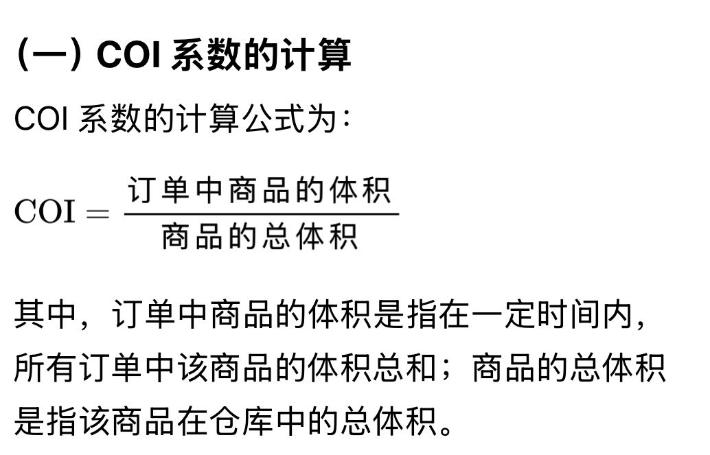

在实际操作中,基于分类的库位分配方法被广泛应用。其中,COI 系数(cube-per-order index)是一个重要的参考指标。COI 系数指的是每单位体积中的货物被订单取走的频率。通过计算 COI 系数,可以优化货物的存储位置布局,从而减小拣货成本。
(二)基于 COI 系数的库位分配
根据 COI 系数的大小,可以将货物分为高、中、低三个等级。高 COI 系数的货物通常被频繁订购,应存放在靠近出口或易于访问的位置,以便快速分拣和配送。中 COI 系数的货物可以存放在中间区域,而低 COI 系数的货物则可以存放在较远的位置。

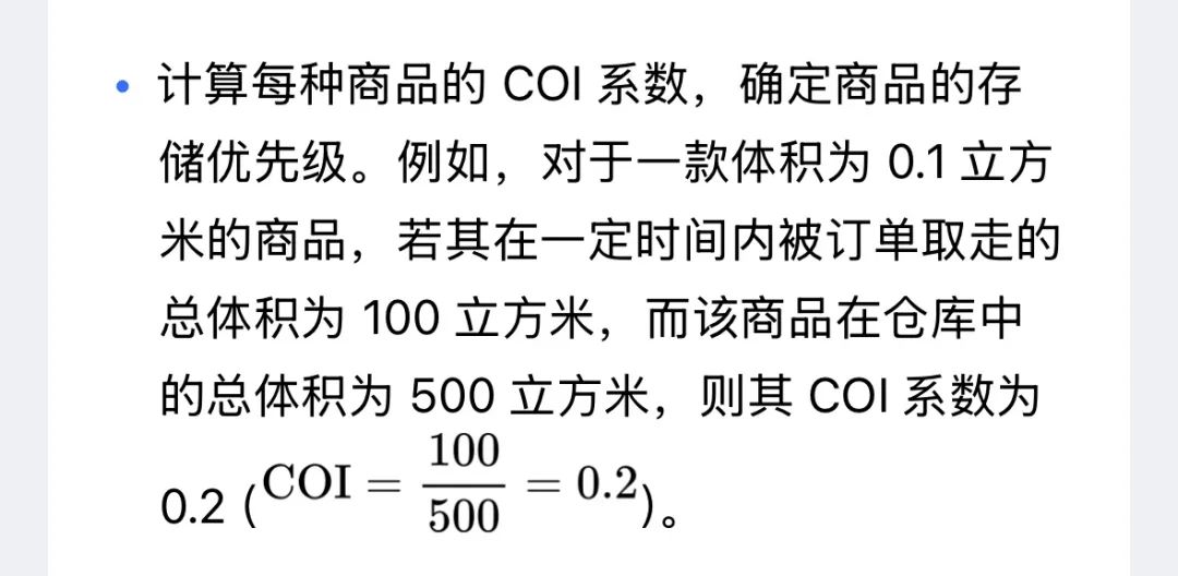

1. 数据收集与分析
• 收集历史订单数据,包括订单中每种商品的订购频率、订购数量以及商品的体积等信息。

• 根据 COI 系数将商品分为高、中、低三个等级。高 COI 系数商品(如 COI > 0.3)存放在靠近发货区的货架上;中 COI 系数商品(如 0.1 < COI ≤ 0.3)存放在中间区域;低 COI 系数商品(如 COI ≤ 0.1)存放在较远区域。
