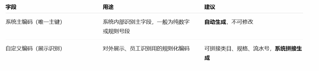

在ERP系统里,一般有两种字段:
编码规则建议
  • 编码结构:类别 + 关键属性 + 流水号,如 RM-SS304-5MM-00123
  • 示例解释: RM = 原材料; SS304 = 不锈钢材质; 5MM = 规格; 00123 = 流水号,确保唯一
系统自动编号配置方式(以ERP系统为例):
  • 进入物料档案设置 → 启用“自动编号规则”
  • 设置前缀字段(如RM、SF、FG)
  • 设置流水号起始值(从001或10000开始)
  • 限定编码长度(如总长12位,防止过短或过长)
  • 启用唯一性校验机制,防止重码提交

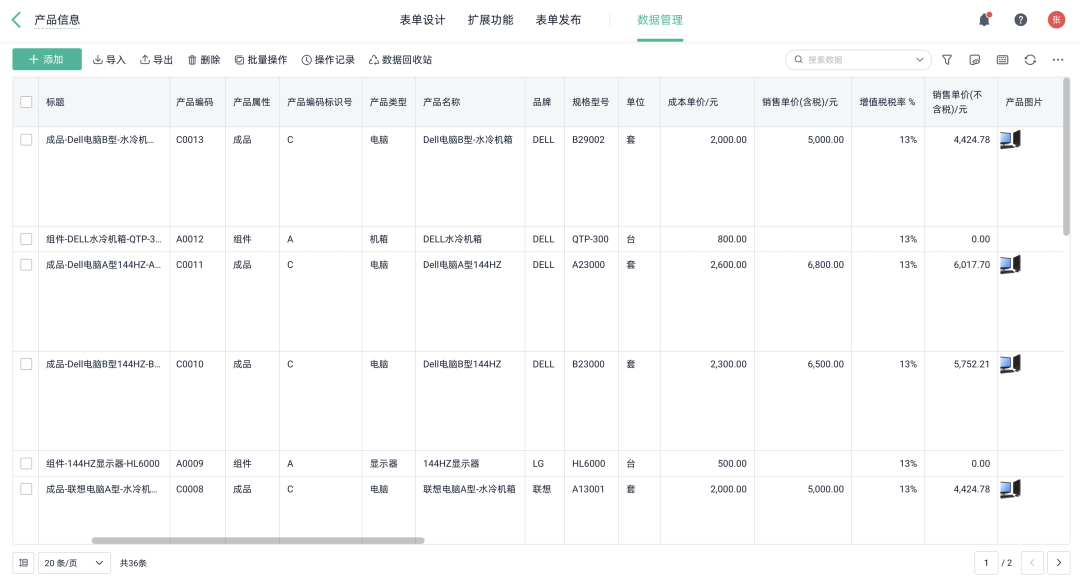

2. 物料属性字段:信息要拆开写,别塞编码里
很多人一上来就想把“材质、颜色、长度、型号”塞进编码里,看起来是想省事,实际上是自找麻烦。
因为——编码是机器识别用的,属性字段才是系统分析和人查用的。
建议配置字段(可按表单字段方式配置):
为什么这么配?
  • ERP可以通过这些字段来做分类统计、库存分析、成本核算;
  • 搜索时支持“模糊+多条件过滤”,不用再翻一大堆编码;
  • 属性字段独立维护,更新不会影响编码结构。

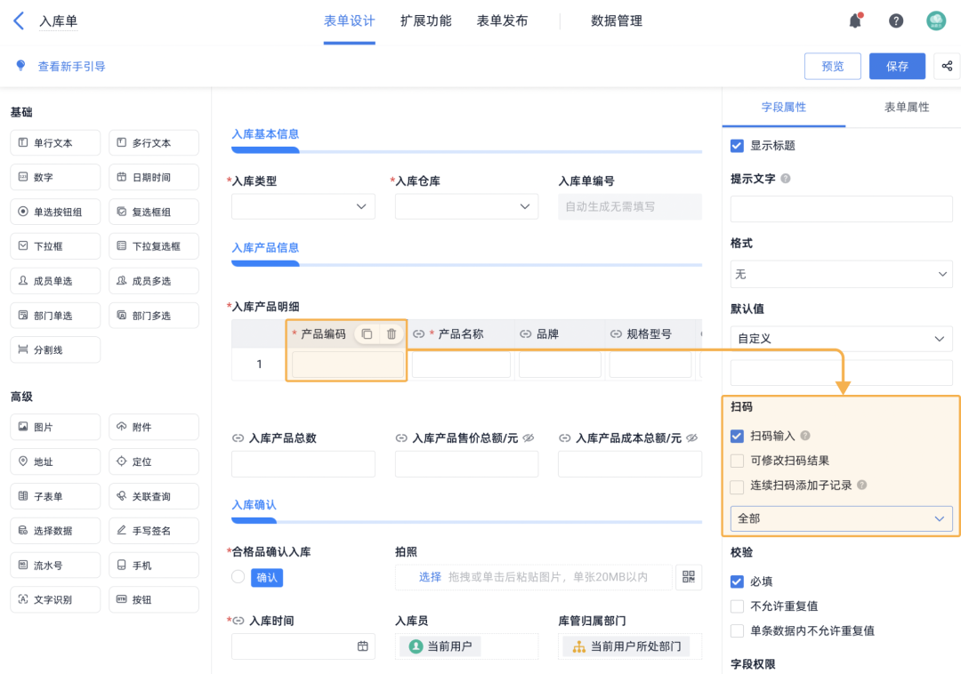

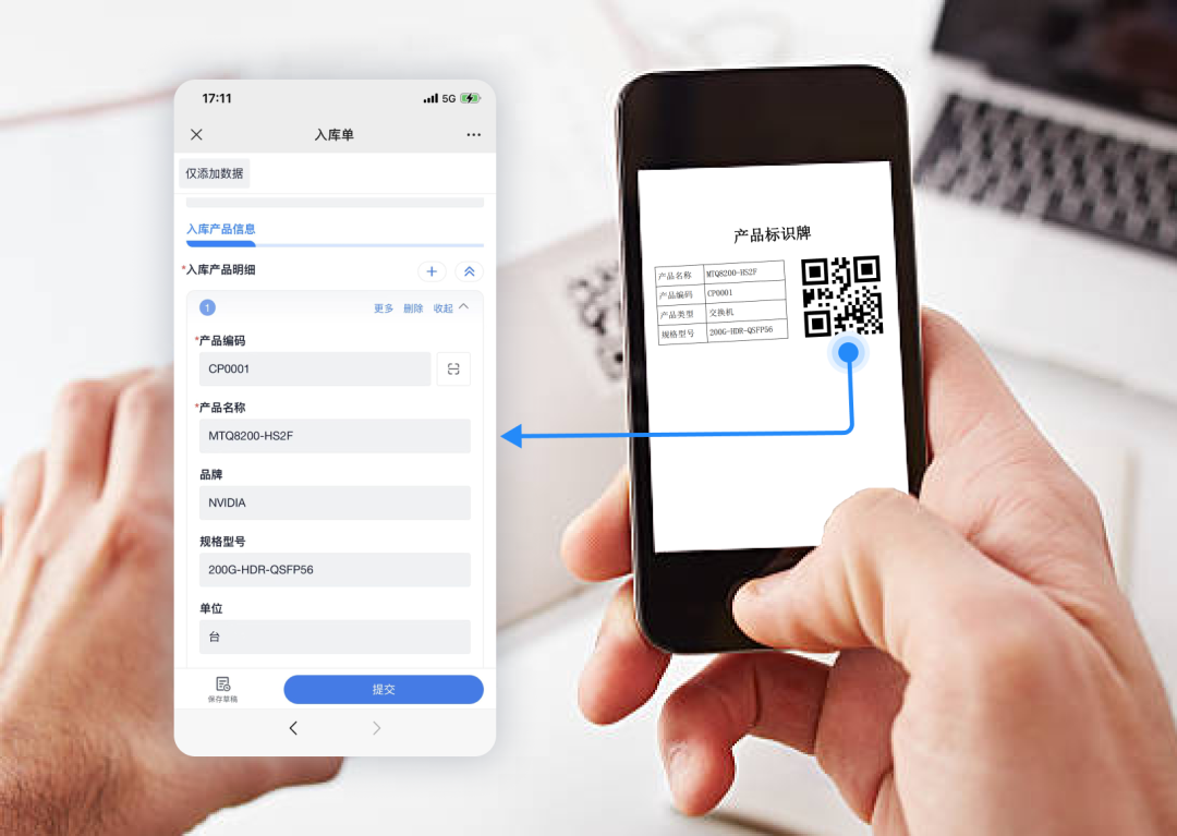

①开启扫码识别,走编码字段
所有出入库、领料、盘点都走扫码流程
一码一物,减少误操作
