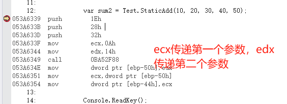

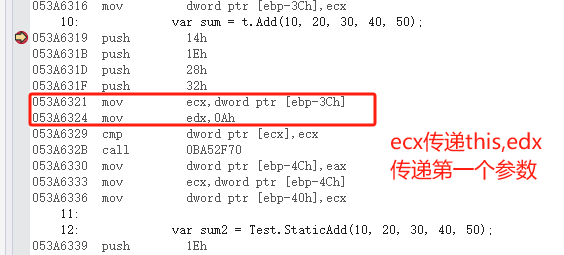

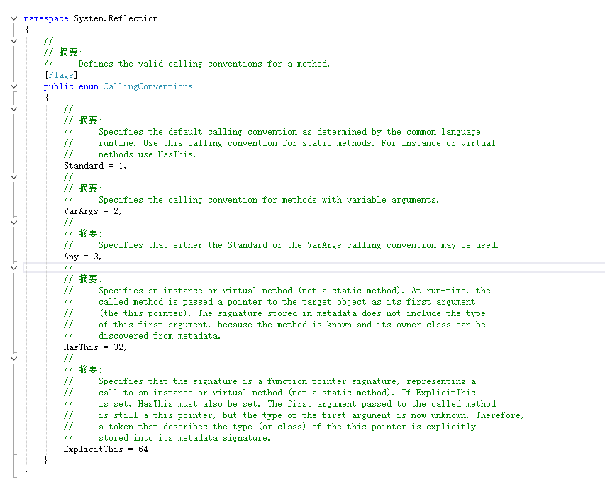

C#中使用哪种调用协定?
C#在x86下,有自己独特的调用协定
协定名称参数传递方式栈清理适用场景
Standard前两个参数通过寄存器,剩余通过栈(左→右)被调用者清理栈C#静态方法
HasThis前两个参数通过寄存器(第一个为This),剩余通过栈(左→右)被调用者清理栈C#实例方法
在x64形成实现统一,与操作系统保持一致
眼见为实
注意寄存器与栈是两片独立运行的区域,光从汇编代码,很容易陷入误区,就拿上图来说,从上往下阅读汇编,你会发现参数传递的顺序是30(1Eh),40(28h),50(32h),10(0Ah),20(14h)。明显不对,这是因为一个是寄存器,一个是线程栈,这是两个不相关的区域,谁前谁后都不违反从左到右的规定。不能死脑筋,寄存器与栈之间是存在位置无关性的。

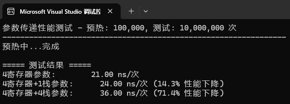

可以看到,在Windows x64下,如果方法的参数<=4 那么就就完全避免了栈传递的开销,实现性能最佳化。
在linux下,参数为<=6,根据木桶效应,取4为最佳。
当然,此文不是让你严格遵守此规则,随着CPU性能的发展,在微服务集群大行其道的今天。这点性能差距可以忽略不计,权当饭后消遣,补充冷知识,好让你在未来的Code Review中,没活硬整.
