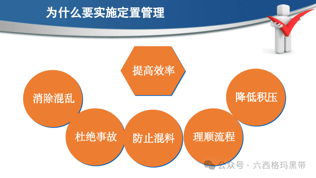

实施定置管理的原因
在许多生产现场,常见的问题包括作业流程不顺畅、资金积压、不良品混入、人力增加但产能无法相应提升、设备故障频繁以及安全事故频发等。这些问题不仅影响生产效率,还可能导致成本增加和员工士气低落。
定置管理通过优化物品的放置和管理,能够有效解决这些问题。它可以帮助企业改善生产现场环境,减少浪费,提高生产效率和产品质量,同时保障员工的安全与健康。例如,通过合理布局,可以减少员工在寻找工具和材料时的无效动作,从而提高工作效率;通过明确的标识和规范的管理,可以避免不良品的混入,提升产品质量。

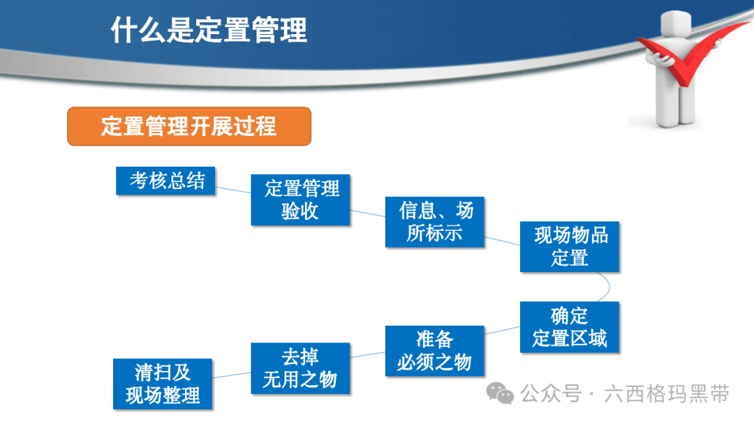

定置管理的定义与要素

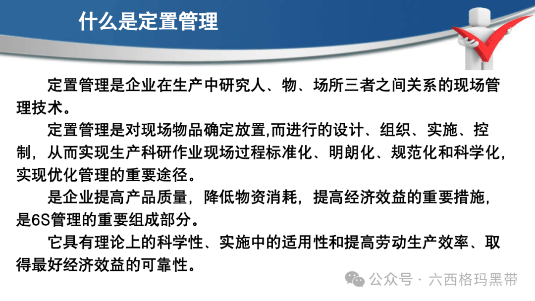

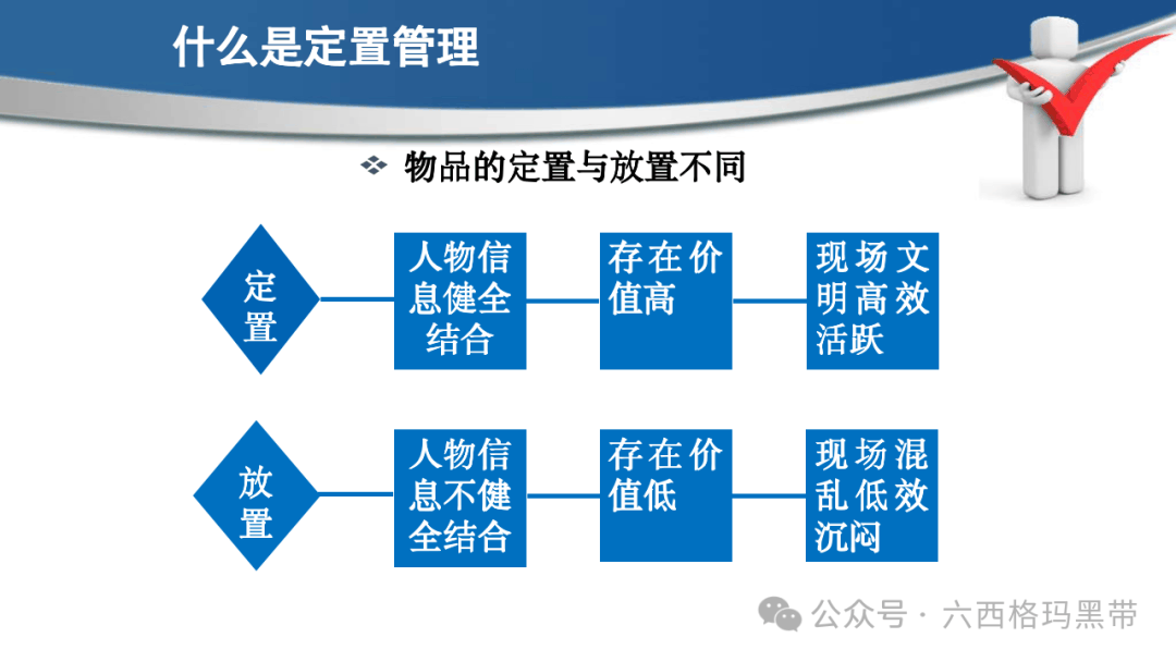

定义
定置管理是研究人、物、场所三者关系的现场管理技术。它通过对现场物品的合理放置和管理,实现生产过程的标准化、明朗化、规范化和科学化。定置管理不仅关注物品的物理位置,还注重人与物的结合效率以及场所的利用效率,是一种全面优化现场管理的方法。

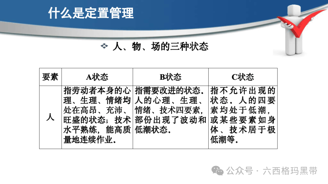

1. 人
人的状态直接影响工作效率和质量。根据心理、生理、情绪和技术水平等因素,人的状态可以分为以下三类:
  • A状态:心理、生理、情绪均处于最佳状态,技术水平熟练,能够高质量地连续作业。这种状态下的人是企业最宝贵的资源,能够高效完成工作任务。
  • B状态:部分要素出现波动或低潮,如情绪不稳定、技术水平有待提高等。这种状态下的人需要通过培训、激励等措施进行改进,以提升工作效率。
  • C状态:所有要素均处于低潮,严重影响工作。这种状态下的人需要重点关注,必要时进行岗位调整或提供额外支持。

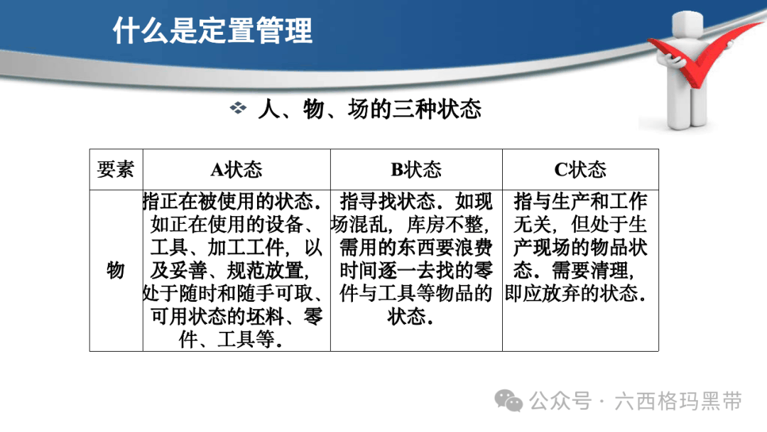

2. 物
物品的状态决定了其在生产中的可用性和效率。根据物品的使用状态和与生产的关系,可以分为以下三类:
  • A状态:正在使用或随时可用的状态,如正在运行的设备、正在加工的工件、妥善放置的工具等。这些物品是生产的关键,需要确保其随时可用。
  • B状态:需要寻找的状态,通常是因为现场混乱、物品摆放无序导致的。这种状态下,员工需要花费大量时间寻找所需物品,严重影响工作效率。
  • C状态:与生产无关的物品,如废弃的材料、闲置的设备等。这些物品需要及时清理,以避免占用宝贵的生产空间。

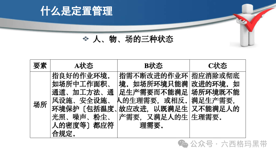

3. 场所
场所的状态直接影响生产效率和员工的工作体验。根据场所的环境和功能,可以分为以下三类:
  • A状态:良好的作业环境,符合生产与人的生理需求。例如,工作面积合理、通道畅通、通风良好、安全设施完善、温度和光照适宜等。这种环境下,员工能够高效、舒适地工作。
  • B状态:需改进的环境,仅满足生产或生理需求之一。例如,场所环境只能满足生产需要但不符合人的生理需求,或者反之。这种环境下,员工的工作效率和满意度会受到影响,需要通过改进措施来优化。
  • C状态:需彻底改进或消除的环境,既不满足生产需求,也不满足生理需求。例如,存在安全隐患、环境恶劣的场所。这种环境下,员工的工作效率和安全无法保障,必须进行彻底改造或取消。

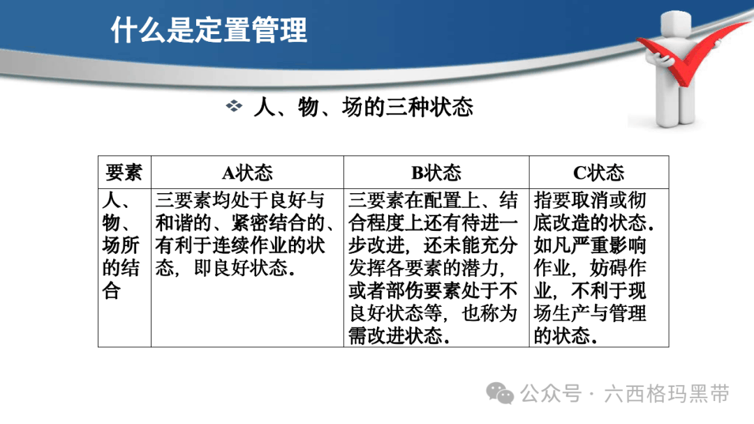

4. 人、物、场所的结合
人、物、场所的结合状态决定了生产过程的效率和质量。根据三者的结合程度,可以分为以下三类:
  • A状态:三要素紧密结合,有利于连续作业。例如,员工能够轻松获取所需物品,设备运行良好,工作环境舒适。这种状态下,生产效率最高,质量最好。
  • B状态:配置或结合程度有待改进,未能充分发挥潜力。例如,物品摆放不合理导致员工需要频繁移动,或者工作环境不够舒适。这种状态下,生产效率和质量会受到一定影响,需要通过优化布局和管理措施进行改进。
  • C状态:严重影响作业,需取消或彻底改造。例如,设备故障频繁、工作环境恶劣、物品摆放混乱等。这种状态下,生产无法正常进行,必须进行彻底改造或取消。

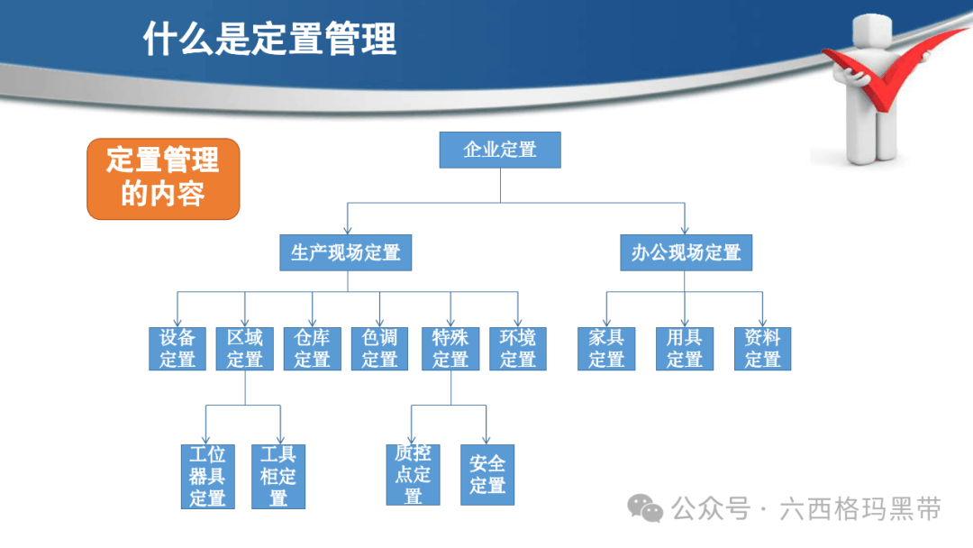

定置管理的内容
定置管理的内容涵盖了从物品分类、区域划分到标识制作等多个方面。以下是详细说明:

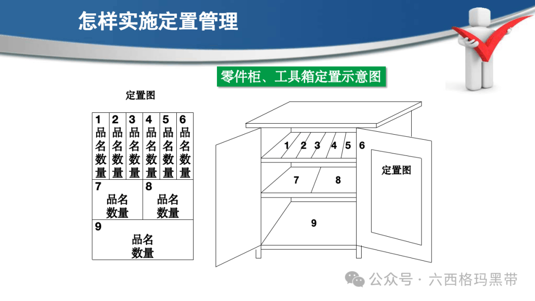

1. 现场物品定置
明确物品的放置位置和方式是定置管理的核心内容之一。通过合理布局,确保物品能够快速、方便地被找到和使用。例如,在工具箱中,常用的工具应放置在易于取用的位置,而较少使用的工具则可以放置在较远的位置。同时,对于不同类型的物品,应根据其使用频率和重要性进行分类存放。
2. 信息、场所标示
通过标识牌、符号等方式对区域和物品进行标注,是定置管理的重要手段。标识牌应简洁明了,能够快速传达关键信息。例如,区域标识牌应标明区域名称、编号、负责人以及管理要求等;物品卡片则应标明物品名称、规格、数量、位置、日期等信息。通过这些标识,员工可以快速了解物品和区域的相关信息,减少寻找和确认的时间。
3. 定置区域的确定
划分不同的功能区域,如生产区、存放区、通道等,是定置管理的基础工作。每个区域应有明确的界限和功能定位,避免物品的随意摆放和区域的混用。例如,生产区应保持整洁,便于员工操作;存放区应有足够的空间,用于存放原材料和成品;通道则应保持畅通,确保物料和人员的顺畅流动。
4. 必须之物与无用之物的区分
清理与生产无关的物品,保留必要的物品,是定置管理的重要步骤。通过整理,可以释放出更多的空间用于生产,同时减少员工在寻找物品时的无效动作。例如,对于长时间未使用的设备或工具,应进行评估,如果确实不再需要,则应及时清理;对于必要的物品,则应进行合理分类和存放。
5. 现场整理与清扫
保持现场整洁,定期清理灰尘和杂物,是定置管理的日常维护工作。通过定期的整理和清扫,可以确保工作环境的整洁和卫生,减少安全隐患,同时也有助于提升员工的工作积极性。例如,每天工作结束后,员工应清理自己的工作区域,确保工具和材料归位;每周进行一次全面的清扫,清理角落和设备上的灰尘。

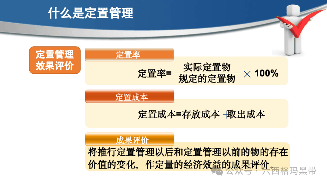

定置管理效果评价
定置管理的效果评价是确保管理措施持续改进的重要环节。通过定期的检查和评估,可以发现存在的问题,并及时采取措施进行改进。例如,可以通过观察员工的工作效率、物品的摆放是否符合规定、标识是否清晰等方面,来评估定置管理的效果。同时,还可以通过员工的反馈和建议,不断优化管理措施,提升定置管理的质量。

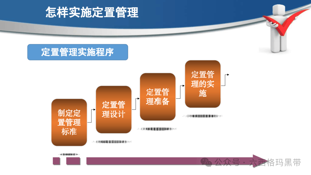

定置管理的实施程序
制定定置管理标准
制定定置管理标准是实施定置管理的基础,它为现场管理提供了明确的规范和依据。以下是详细说明:

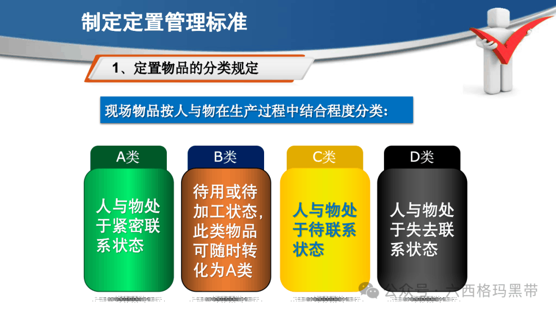

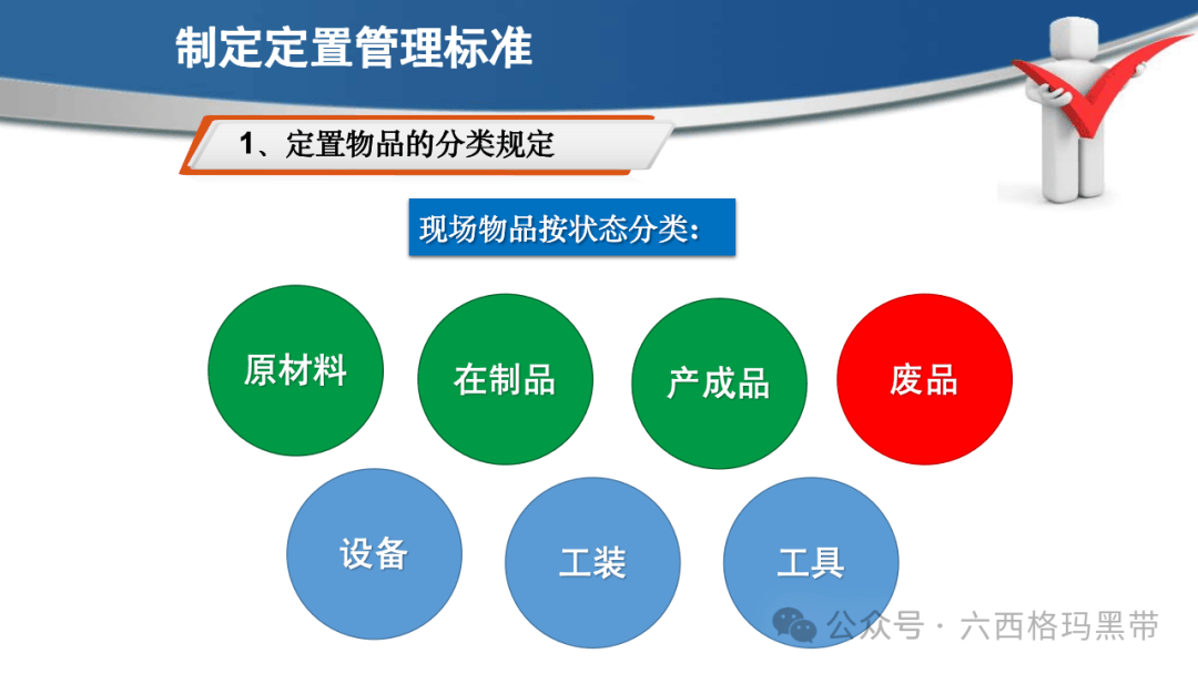

(1)现场物品分类
根据物品的使用状态和与生产的关系,可以将现场物品分为以下几类:
  • 按人与物的结合程度分类:
    • 直接使用:如正在使用的设备、工具等。
    • 间接使用:如备用的工具、材料等。
    • 不使用:如废弃的物品、闲置的设备等。
  • 按状态分类:
    • 原材料:尚未加工的原材料。
    • 在制品:正在加工的产品。
    • 废品:不合格的产品或废弃的材料。
    • 产成品:已经完成加工的产品。
    • 设备:用于生产的机械设备。
    • 工装:用于辅助生产的工具和设备。
    • 工具:用于操作的工具。

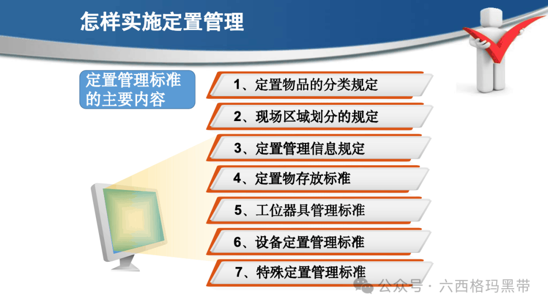

(3)标示牌(卡片)设计
标示牌和卡片是定置管理的重要工具,用于标明物品和区域的相关信息。以下是设计要点:
  • 区域标示牌:
    • 内容:标明区域名称、编号、负责人、管理要求等。
    • 要求:简洁明了,易于识别。
  • 物品卡片:
    • 内容:标明物品名称、规格、数量、位置、日期等信息。
    • 要求:内容简练,但需能说明物品及其状态。

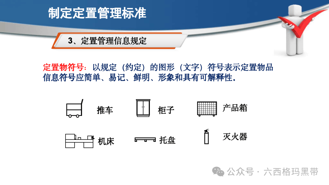

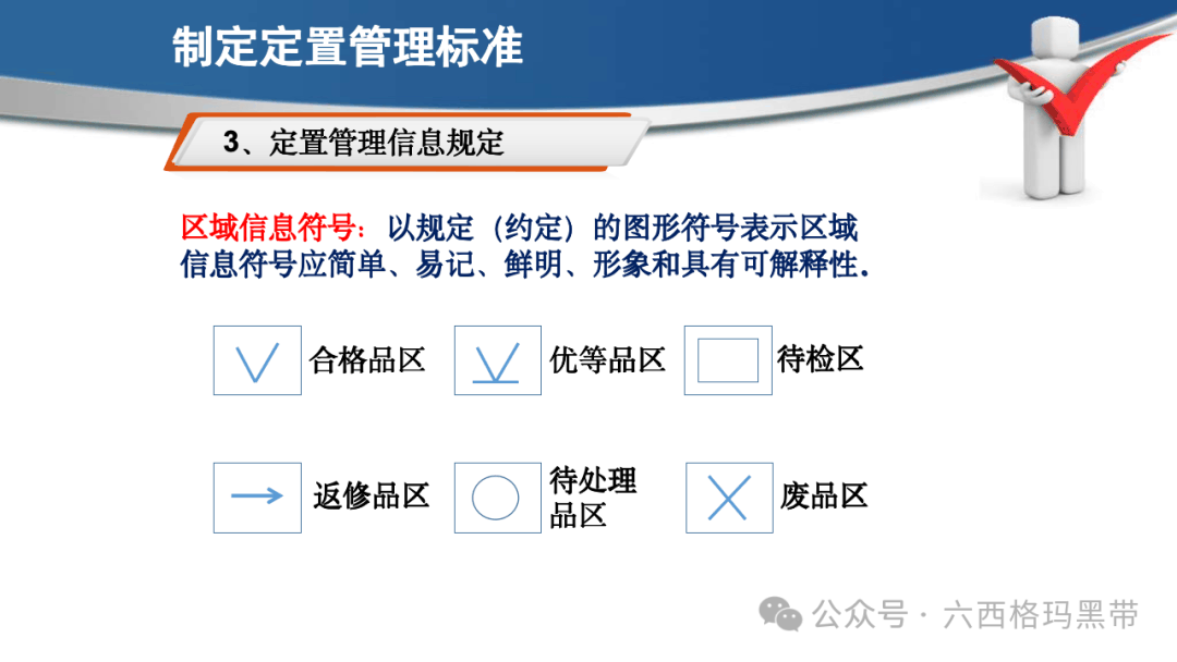

(4)区域信息符号与定置物符号
使用简单、易记、鲜明的图形符号表示区域和物品,可以提高现场管理的效率。以下是设计要点:
  • 区域信息符号:
    • 待检区:用特定的符号表示。
    • 合格品区:用特定的符号表示。
    • 废品区:用特定的符号表示。
    • 特点:简单、易记、鲜明、形象、具有可解释性。
    • 示例:
  • 定置物符号:
    • 产品箱:用特定的符号表示。
    • 推车:用特定的符号表示。
    • 机床:用特定的符号表示。
    • 示例:

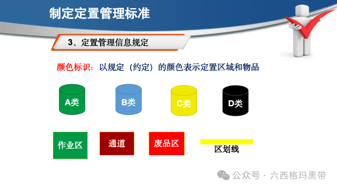

(5)颜色标识
通过颜色区分不同区域和物品,是一种直观有效的管理方法。以下是应用要点:
  • 颜色分类:
    • A类:用于标识重要物品或区域,如作业区。
    • B类:用于标识一般物品或区域,如通道。
    • C类:用于标识需要特别注意的物品或区域,如废品区。
  • 示例:
    • 作业区:用绿色标识。
    • 通道:用黄色标识。
    • 废品区:用红色标识。

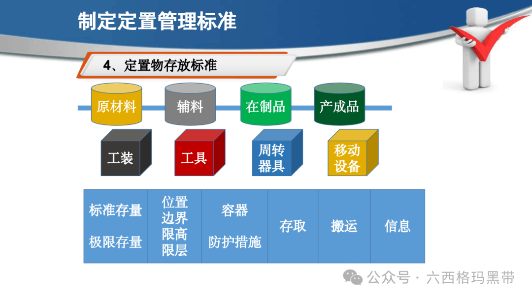

(6)存放位置、方式、规定
明确物品的存放位置、存放方式以及相关的管理规定,是确保现场秩序的关键。以下是详细说明:
  • 存放位置:根据物品的使用频率和重要性,合理安排存放位置。常用的物品应放在易于取用的地方,不常用的物品则可以放在较远的位置。
  • 存放方式:根据物品的性质和形状,选择合适的存放方式,如货架存放、堆垛存放等。同时,要确保存放方式安全、稳固,避免物品倒塌或损坏。
  • 管理规定:制定存取、搬运、防护等规定,确保物品的存放和使用符合安全和效率的要求。例如,规定员工在存取物品时必须佩戴相应的防护装备,搬运时要使用合适的工具等。

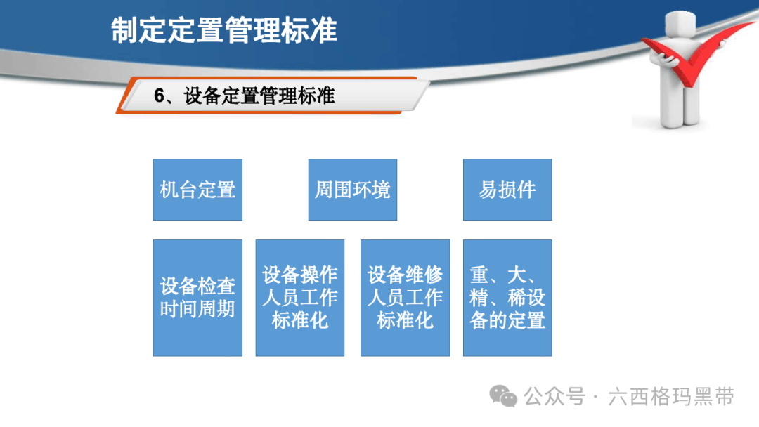

(7)机台定置
设备的放置位置和周围环境对生产效率和安全性有着重要影响。以下是详细说明:
  • 周围环境:确保设备周围有足够的空间,便于操作和维护。同时,要保持设备周围环境的整洁,避免杂物堆积。
  • 易损件:对设备的易损件进行标识和管理,确保在需要时能够快速更换。
  • 设备检查时间周期:制定设备的检查和维护周期,确保设备始终处于良好的运行状态。
  • 设备操作人员工作标准化:制定设备操作人员的工作标准,确保操作过程规范、安全。
  • 设备维修人员工作标准化:制定设备维修人员的工作标准,确保维修过程高效、可靠。
  • 重、大、精、稀设备的定置:对于重要的设备,要进行特别的定置管理,确保其放置位置合理,便于操作和维护。

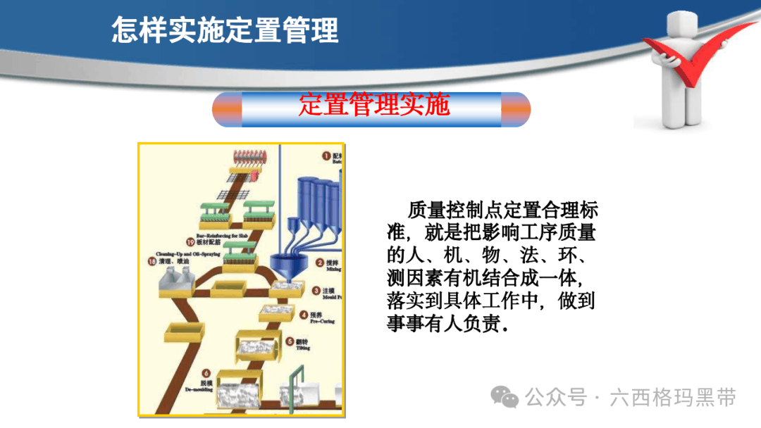

(8)质量控制点定置
质量控制点是确保产品质量的关键环节,通过定置管理可以将影响工序质量的因素有机结合。以下是详细说明:
  • 管理标准:将影响工序质量的因素(人、机、物、法、环、测)有机结合,落实到具体工作中。例如,明确每个环节的责任人,确保每个环节都有明确的质量标准和操作规范。
  • 落实到具体工作中:确保每个环节都有明确的质量标准和操作规范,做到事事有人负责。例如,对原材料的检验、生产过程中的质量监控、成品的检验等环节,都要有明确的管理标准和操作流程。

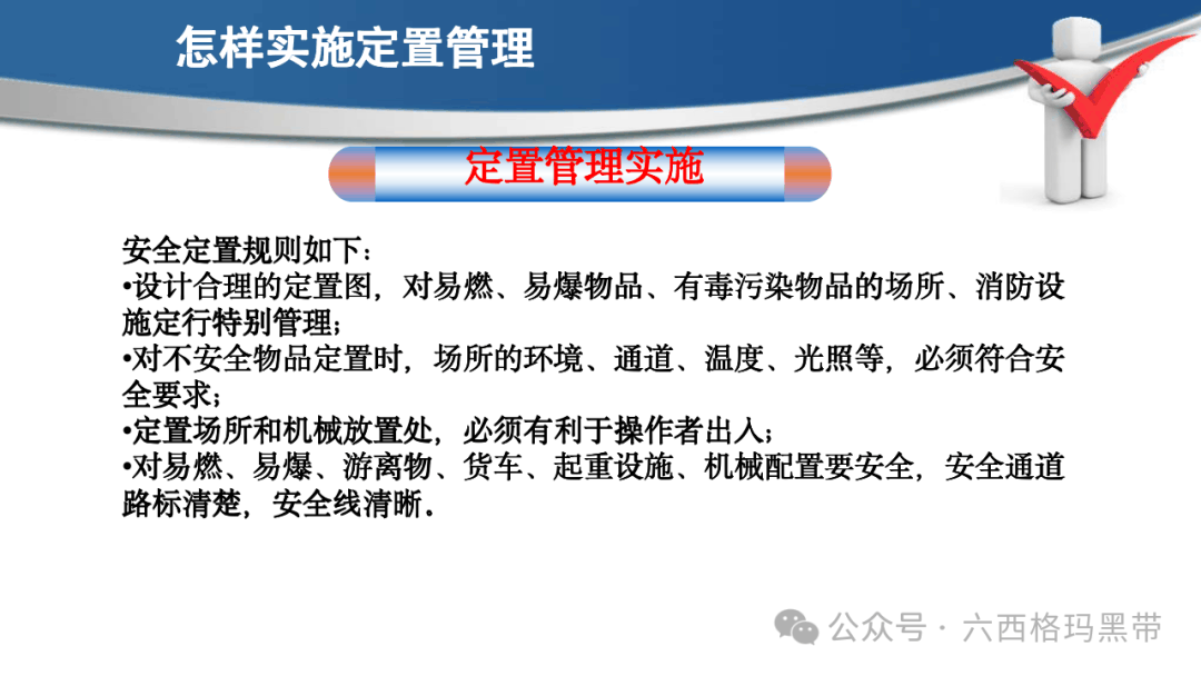

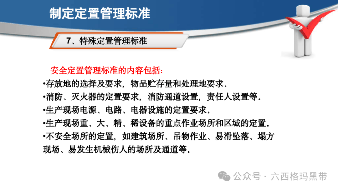

(9)安全定置管理标准
安全是生产管理的重要组成部分,通过定置管理可以对不安全因素进行有效控制。以下是详细说明:
  • 存放地的选择及要求:对于易燃、易爆、有毒等危险物品,要选择合适的存放地点,并满足相关的安全要求。例如,存放地点应远离火源、热源,通风良好,有防泄漏措施等。
  • 物品贮存量和处理地要求:根据生产需求,合理控制危险物品的贮存量,并明确处理地点的要求。例如,贮存量应满足生产需求,但不能过多,以免增加安全风险;处理地点应符合环保和安全要求。
  • 消防、灭火器的定置要求:明确消防设施和灭火器的放置位置,确保在紧急情况下能够快速使用。例如,消防设施应放置在明显且易于取用的位置,灭火器应定期检查和维护,确保其处于良好状态。
  • 消防通道设置:设置明显的消防通道标识,确保消防通道畅通无阻。例如,消防通道应保持清洁,无杂物堆积,标识清晰可见。
  • 责任人设置:明确消防设施和危险物品管理的责任人,确保安全措施的落实。例如,责任人应定期检查消防设施和危险物品的存放情况,发现问题及时处理。
  • 生产现场电源、电路、电器设施的定置要求:明确电源、电路和电器设施的放置位置和管理要求,确保用电安全。例如,电源插座应安装在安全的位置,避免人员触电;电路应定期检查,确保无老化、破损等情况;电器设施应有明确的操作规范和维护要求。
  • 生产现场重、大、精、稀设备的重点作业场所和区域的定置:对于重要的设备和作业区域,要进行特别的定置管理,确保其安全运行。例如,明确设备的操作区域和维护区域,设置安全警示标识,确保人员和设备的安全。
  • 不安全场所的定置:对于建筑场所、吊物作业、易滑坠落、塌方现场、易发生机械伤人的场所及通道等不安全场所,要进行特别的定置管理。例如,设置明显的安全警示标识,采取必要的防护措施,确保人员的安全。

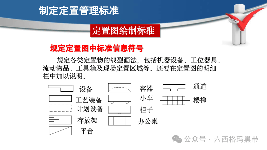

(10)定置图绘制标准
定置图是定置管理的重要工具,它直观地展示了现场物品的放置位置和相关信息。以下是绘制标准:
  • 规定定置图的绘制原则:定置图应清晰、准确地反映现场物品的放置位置和相关信息。例如,物品的名称、规格、数量、位置等信息应标注清楚,便于员工查找和使用。
  • 规定定置图的审签:定置图绘制完成后,应经过相关部门的审核和批准,确保其准确性和合理性。例如,由生产部门、安全管理部门等共同审核,签字确认后方可投入使用。
  • 规定定置图的图幅:根据现场的实际情况,选择合适的图幅大小,确保定置图能够清晰地展示现场布局。例如,对于较大的生产现场,可以采用较大的图幅;对于较小的现场,可以采用较小的图幅。
  • 规定定置图中标准信息符号:在定置图中使用统一的标准信息符号,便于员工快速识别和理解。例如,用特定的符号表示设备、工具、原材料等物品,用不同的颜色区分不同区域。
  • 规定各类定置物的线型画法:明确各类定置物的线型画法,包括机器设备、工位器具、流动物品、工具箱及现场定置区域等。同时,在定置图的明细栏中加以说明,确保员工能够准确理解定置图的内容。
具体实施步骤
定置管理的实施需要按照一定的步骤进行,以确保管理措施的有效落实。以下是详细说明:
1. 系统设计
系统设计是定置管理实施的第一步,它包括通用设计和特殊设计。
  • 通用设计:适用于大部分区域的定置管理,制定统一的标准和规范,确保现场管理的一致性。例如,制定统一的标识牌样式、区域划分标准等。
  • 特殊设计:针对特定区域或物品的特殊需求进行设计,以满足特殊环境或物品的管理要求。例如,对于危险物品的存放区域,需要进行特殊设计,确保其安全存放。
2. 定置图设计
定置图是定置管理的核心工具,它直观地展示了现场物品的放置位置和相关信息。以下是设计要点:
  • 定置图的作用:定置图是判断定置正误与否的重要依据,也是对定置结果进行评价的对比、参照检查的标准。通过定置图,员工可以快速了解物品的放置位置和相关信息,减少寻找和确认的时间。
  • 定置图的内容:定置图不仅要展示现场的平面布局,还要反映所有与生产经营活动相关的物品的放置位置和相关信息。例如,物品的名称、规格、数量、位置、日期等信息都应在定置图上标注清楚。
3. 现场实施
现场实施是定置管理的关键环节,需要严格按照定置图和管理标准进行操作。以下是详细步骤:
(1)制作各种容器、器具
根据定置图的要求,制作或采购适合的容器和器具,用于存放物品。这些容器和器具应满足以下要求:
  • 分类存放:根据物品的性质和使用频率,选择合适的容器和器具。例如,常用的工具可以放在工具箱中,材料可以放在货架上。
  • 标识清晰:在容器和器具上标明其用途和存放物品的名称、规格等信息,以便员工快速识别。
  • 耐用性:容器和器具应具备足够的耐用性,能够承受日常使用中的磨损。
(2)制作信息铭牌
信息铭牌是定置管理的重要标识工具,用于标明物品和区域的相关信息。以下是制作要点:
  • 内容完整:铭牌上应标明物品的名称、规格、数量、位置、日期等关键信息,确保员工能够快速了解物品的基本情况。
  • 格式统一:信息铭牌的格式应统一,包括字体、颜色、大小等,以便于识别和管理。
  • 材质耐用:铭牌应选择耐用的材质制作,如塑料、金属等,以防止因磨损导致信息模糊不清。
(3)设定清除物存放地
在实施定置管理过程中,会产生一些需要清除的物品,如废弃的材料、闲置的设备等。因此,需要设定专门的清除物存放地,用于临时存放这些物品。存放地应满足以下要求:
  • 位置合理:存放地应选择在不影响生产活动的区域,避免占用宝贵的生产空间。
  • 标识清晰:存放地应设置明显的标识牌,标明其用途和存放物品的类型。
  • 定期清理:对存放地的物品进行定期清理和评估,对于确实不再需要的物品,应及时进行处理,如回收、报废等。
(4)清除与生产无关的物品
对生产现场进行全面清理,清除与生产无关的物品,如废弃的设备、闲置的工具、杂物等。这一过程需要注意以下几点:
  • 全面检查:对生产现场的每个角落进行仔细检查,确保没有遗漏任何与生产无关的物品。
  • 分类处理:对清除的物品进行分类处理,对于可以回收利用的物品,应进行回收;对于无法再利用的物品,应进行妥善处理,避免对环境造成污染。
  • 防止反弹:在清除物品后,要加强对现场的管理,防止无关物品再次进入生产现场。
(5)按定置图实行定置
根据定置图的要求,将物品放置到指定位置。这一过程需要注意以下几点:
  • 严格对照:员工在放置物品时,应严格对照定置图,确保物品放置的位置准确无误。
  • 规范操作:在放置物品时,应按照规定的操作流程进行,避免因操作不当导致物品损坏或放置不规范。
  • 及时调整:如果在放置过程中发现定置图存在问题,应及时向管理人员反馈,以便对定置图进行调整和完善。
(6)保持、维护和改善
定置管理是一个持续改进的过程,需要定期对现场进行维护和检查,并根据实际情况进行调整和改善。以下是具体措施:
  • 定期检查:定期对生产现场进行检查,查看物品的放置是否符合定置图的要求,是否存在安全隐患等问题。
  • 及时维护:对于发现的问题,应及时进行维护和处理。例如,对于损坏的容器和器具,应及时进行修复或更换;对于标识模糊不清的铭牌,应及时进行更新。
  • 持续改善:根据生产现场的实际情况和员工的反馈,不断优化定置管理方案。例如,根据生产流程的变化,调整物品的放置位置;根据员工的操作习惯,优化定置图的设计等。

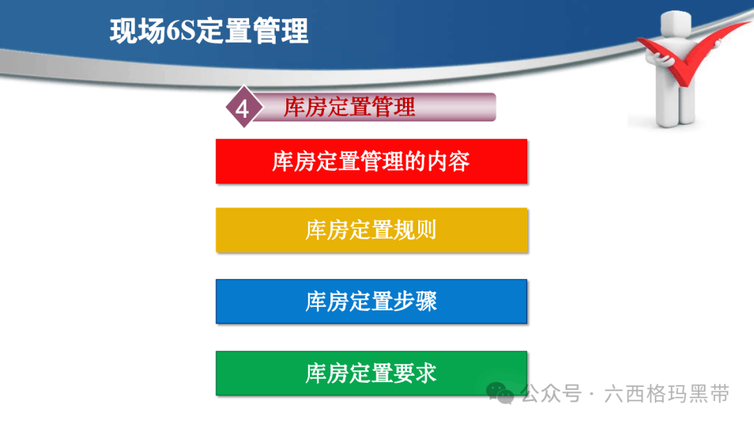

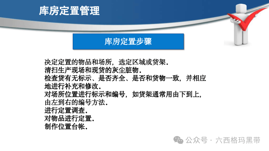

库房定置管理
库房是存放原材料、成品和工具的重要场所,通过定置管理可以提高库房的利用率和管理效率。以下是详细说明:
1. 库房定置管理的内容
库房定置管理的内容包括以下几个方面:
  • 保管方式:明确物品的保管方式,如货架存放、堆垛存放等。不同的保管方式适用于不同类型的物品,应根据物品的性质和使用频率选择合适的保管方式。
  • 存贮量:合理控制库存量,避免积压。库存量应根据生产计划和市场需求进行调整,确保库存量既能满足生产需求,又不会占用过多的资金和空间。
  • 分区与分类:根据物品的性质和用途进行分区和分类存放。例如,可以将原材料、成品、工具等分别存放在不同的区域,并在每个区域设置标识牌。
  • 检验区与周转区:设置专门的检验区和周转区,便于物品的管理和流转。检验区用于对原材料和成品进行质量检验,周转区用于存放待加工或待发货的物品。
  • 货架容器承重能力:确保货架和容器的承重能力符合要求。货架和容器应能够承受存放物品的重量,避免因承重不足导致货架倒塌或容器损坏。
  • 限高与限层:规定货架的限高和限层,避免超高、超层存放物品。限高和限层可以确保货架的稳定性,避免因存放过高或过多的物品导致货架倒塌。
  • 安全通道:保持库房内运输通道畅通无阻。通道应足够宽,以便运输工具能够顺畅通过,同时应保持通道清洁,避免杂物堆积。

2. 库房定置规则
库房定置规则是确保库房管理有序的重要手段,以下是详细说明:
  • 设计仓库定置总图:绘制库房的整体布局图,明确各区域的功能和位置。定置总图应包括库房的平面布局、各区域的划分、货架的放置位置等内容,以便于管理和查找。
  • 安全要求:对于有安全要求的物品,如易燃、易爆、有毒等危险物品,应符合工厂安全定置规定。例如,危险物品应存放在专门的区域,并采取必要的安全防护措施。
  • 搬运方法:确定物品的搬运方法,确保搬运过程安全高效。搬运方法应根据物品的性质和重量选择,例如,对于较重的物品可以使用叉车,对于较轻的物品可以使用手推车。
  • 通道宽度:根据搬运方法设计合适的通道宽度。通道宽度应足够宽,以便运输工具能够顺畅通过,同时应保持通道清洁,避免杂物堆积。
  • 货架定置图:设计货架的定置图,明确货架的布局和编号。货架定置图应包括货架的放置位置、货架的编号、货架的承重能力等内容,以便于管理和查找。
  • 库存优化:减少库存和在制品停滞,合理利用仓库空间。库存量应根据生产计划和市场需求进行调整,确保库存量既能满足生产需求,又不会占用过多的资金和空间。
  • 环境优化:确保仓库的温度、湿度、通风、采光和照明满足物品存储和人员工作需求。例如,对于易受潮的物品,应保持仓库的干燥;对于需要照明的区域,应提供足够的照明设施。
3. 库房定置步骤
库房定置的实施需要按照一定的步骤进行,以下是详细说明:
  • 决定定置的物品和场所:明确需要定置的物品和区域,根据物品的性质和用途进行分类存放。
  • 清扫现场与检查标示:清理现场灰尘和杂物,检查物品标示是否齐全、准确。对于标示不清或缺失的物品,应及时补充或更新标示。
  • 对场所位置进行标示和编号:对货架、区域等进行编号,便于管理和查找。编号应清晰、统一,例如,可以使用数字或字母进行编号。
  • 进行定置调查:调查物品的使用频率、存储需求等,为定置提供依据。定置调查可以通过观察、访谈等方式进行,了解员工对物品存放位置和方式的意见和建议。
  • 对物品进行定置:根据定置图将物品放置到指定位置。在放置过程中,应严格按照定置图的要求进行操作,确保物品放置的位置准确无误。
(6)制作位置台帐
位置台帐是库房管理的重要工具,用于记录物品的存放位置、数量等信息。以下是制作要点:
  • 内容完整:位置台帐应包括物品的名称、规格、数量、存放位置、日期等信息,确保能够全面反映物品的存放情况。
  • 格式统一:位置台帐的格式应统一,便于管理和查找。例如,可以使用表格形式,将物品信息分列记录。
  • 实时更新:位置台帐应根据物品的出入库情况进行实时更新,确保信息的准确性和时效性。例如,每次物品入库或出库后,应及时在台帐上记录相关信息。
4. 库房定置要求
库房定置要求是确保库房管理有序的重要保障,以下是详细说明:
(1)仓库定置要求
  • 定置图张贴:将库房定置图张贴在显眼位置,便于员工查看和操作。定置图应清晰、准确,标明各区域的功能和物品的存放位置。
  • 物品分类摆放:按照定置图要求,将物品分类摆放,贴好信息铭牌。物品摆放应做到整齐、有序,便于查找和取用。
  • 清除无关物品:清理与生产无关的物品,保持库房整洁。无关物品应及时清理出库房,避免占用宝贵的存储空间。
  • 货架清洁:保持货架层、格清洁无污垢。定期对货架进行清扫和整理,确保货架的整洁和卫生。
  • 账物卡相符:确保账、物、卡、号、图一致。定期对库房内的物品进行盘点,核对账目、物品和卡片信息,确保信息一致。
  • 通道畅通:保持库房内运输通道畅通无阻,清洁干净。通道应足够宽,以便运输工具能够顺畅通过,同时应保持通道清洁,避免杂物堆积。
(2)库房物品管理
  • 物品标识清晰:所有物品都应有清晰的标识,标明物品的名称、规格、数量、日期等信息。标识牌应统一格式,便于识别。
  • 定期盘点:定期对库房内的物品进行盘点,核对账目和实际库存,确保账物相符。盘点过程中,应检查物品的质量和数量,及时处理过期或损坏的物品。
  • 先进先出原则:遵循先进先出的原则,确保先入库的物品先出库。通过合理安排物品的存放位置和出入库流程,避免因长期存放导致物品过期或损坏。

4. 信息符号的应用
信息符号是办公室定置管理的重要工具,通过信息符号可以快速识别物品和区域的功能。以下是应用要点:
  • 信息符号设计:信息符号应简单、易记、鲜明、形象,具有可解释性。例如,可以使用不同颜色的标签区分不同类型的文件和物品,使用图形符号标识不同的区域和设备。
  • 信息符号应用:在办公室内广泛使用信息符号,对物品和区域进行标识。例如,在文件柜上使用标签标识文件的类型,在办公桌上使用标签标识常用物品的位置,在区域入口处使用图形符号标识区域的功能。
