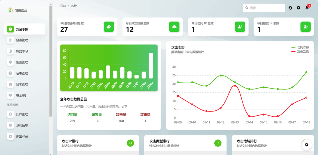

⭐ 智能防御「0-day漏洞」,堵住攻击源头
  • 应用AI技术,自动学习正常流量特征,免去频繁更新规则的麻烦。
  • 一有漏洞,自动识别攻击流量,无需加班升级规则库,肝不动的运维同胞有救了。

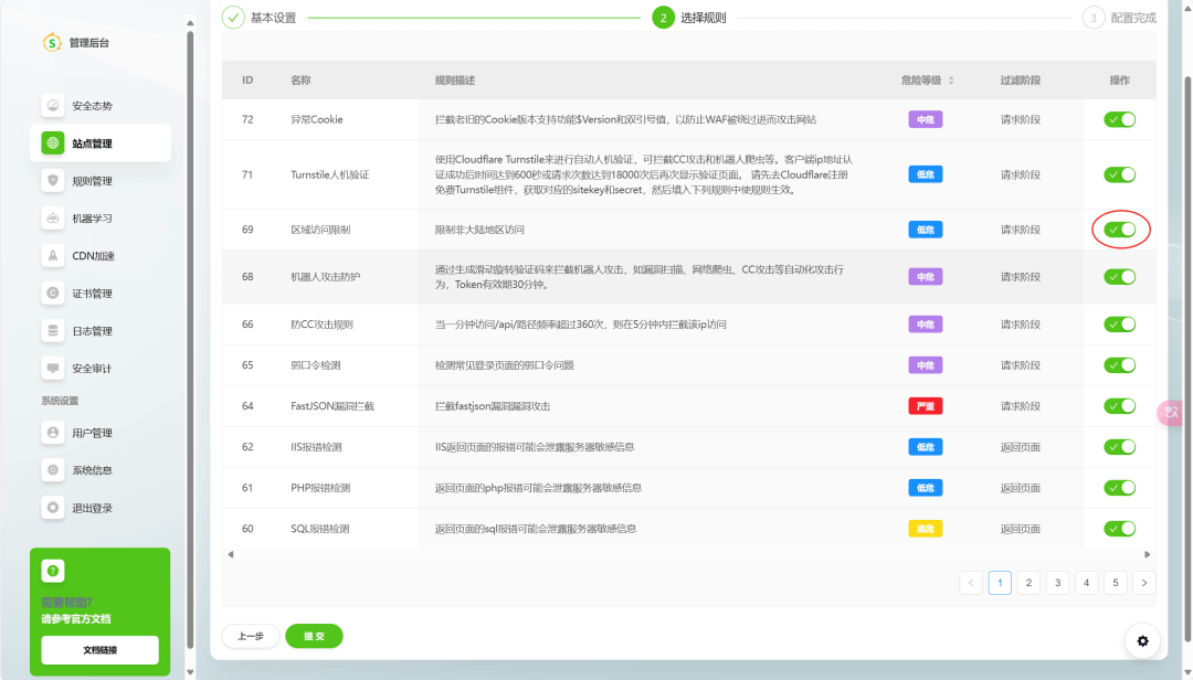

🔍 语义引擎识别更准,拦截攻击不误伤
  • 内置SQL、XSS等四大语义分析引擎,结合深度解码技术,可还原HTTP中的各种内容,无论是JSON还是Base64都能完美防护。
  • 告别频繁的误报,减少运维的判断时间。

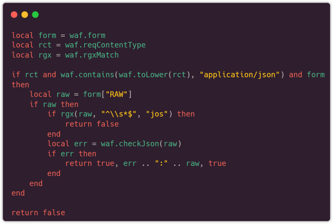

💻 灵活的扩展,满足进阶用户需求
  • 支持高度自定义的Lua规则写法,技术宅们可以自己扩展功能,比如写脚本针对高级场景防护,玩出无限可能!

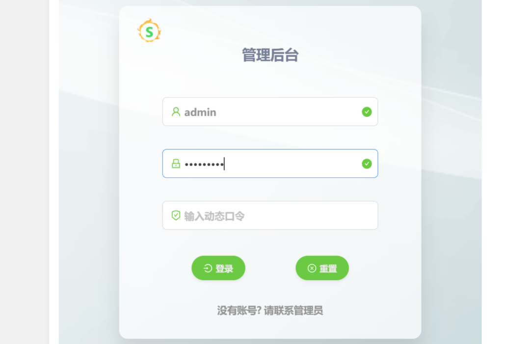

🚪 初次使用指南
  • 登录管理后台:https://<服务器IP>:4443,默认用户为“admin”,密码为 “Passw0rd!” 。
