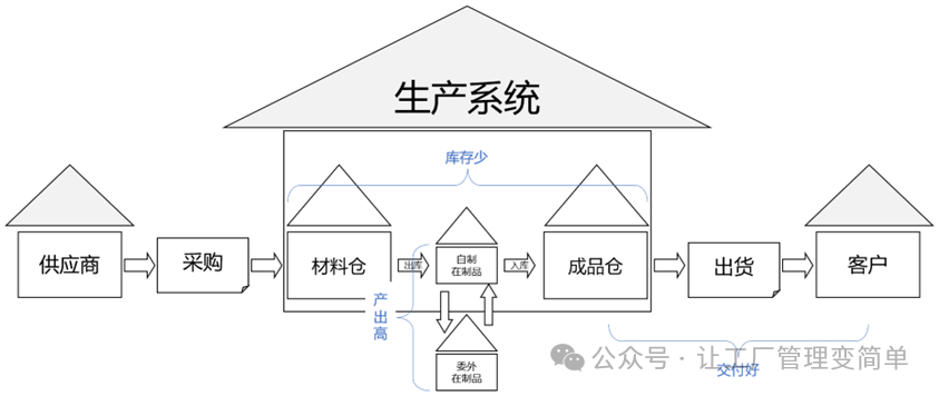

图1生产系统的衡量
衡量生产系统的绩效指标,从外部看是客户服务水平,称之为“交付好”:准时交付率高(缺货率低)、承诺交期短(缺货时间段);从内部看是首先产能利用率,称之为为“产出高”,指一个周期的生产能力生产出客户所需要产品(已销售的)有效产出(已销售额-材料成本和直接人工),其次是库存周转率,称之为“周转快”,指一个周期内物料应用效率。
生产系统的运作目标,需要达到“既要交付好”、“又要产出高”、“还要库存少”。
