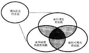

  面向进度的实践有以下三类:
    • 面向速度的实践:可以提升开发速度,帮助你更快的交付软件
    • 面向进度风险的实践:可以降低计划风险,帮助你的项目平稳推进
    • 面向可视化的实践:可以提高进程的可视化程度,帮助你掌握项目动态
图 2.1-2 面向进度的实践

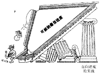

       图2.1-1所示的前三根柱子为可能的最佳进度提供了最重要的支撑,虽然可能不是最理想的,但却是最需要的。也就是说,即使不借助于面向进度的实践方法,也可能实现较优化的项目进度;但是,如果仅仅依赖面向进度的实践却不可以支撑可能的最佳进度计划。

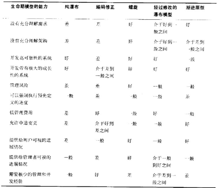

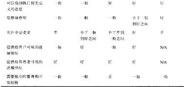

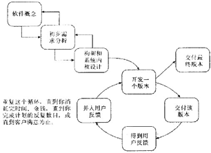

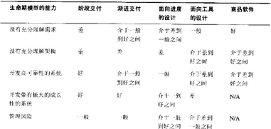

  6、 生命周期计划
  生命周期计划是基本的管理计划,有助于确定软件项目要进行的活动集合和资源分配。每种周期模型都有其适用范围和缺点,为项目选择适当的生命周期模型能有效提高工作效率或降低项目风险。
