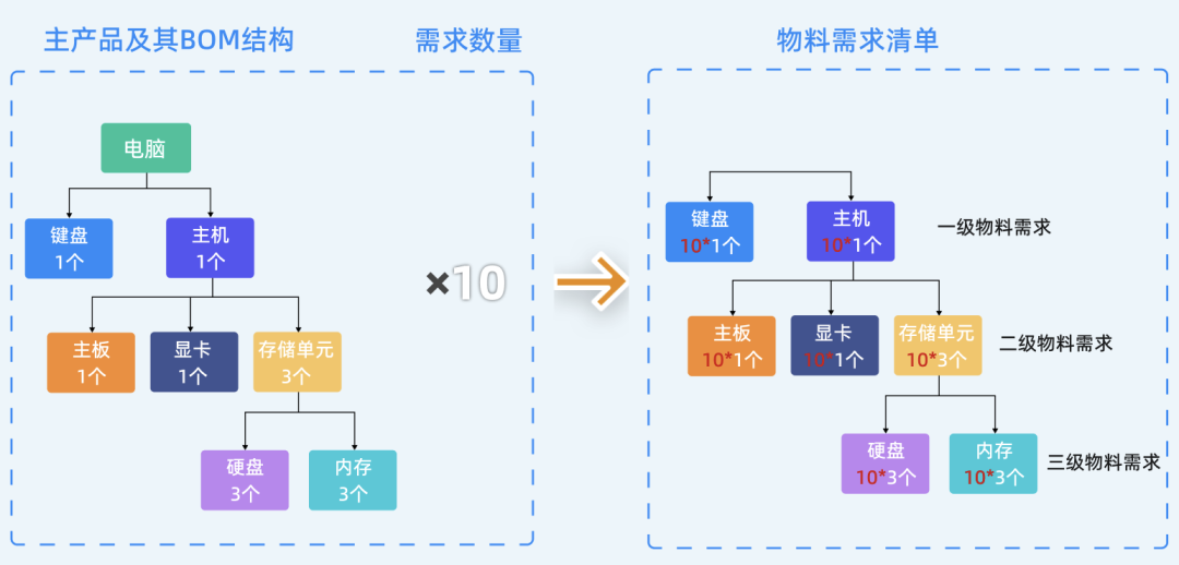

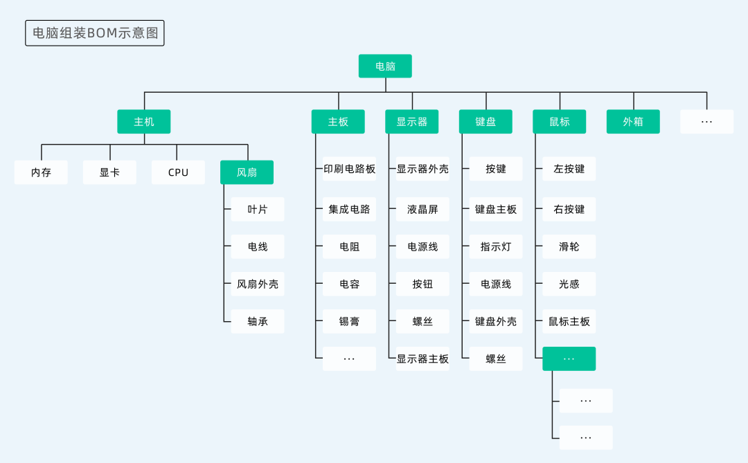

多级BOM,顾名思义,就是层层嵌套的BOM,通常包括:
  • 一级BOM:最基本的大部件或子组件,比如一个手机的外壳、屏幕、主板、摄像头模块等;
  • 二级BOM:一级BOM中的每个大部件,包含更多的子组件,如手机主板上可能有CPU、内存、存储芯片等;
  • 三级BOM及更高层级:再细化,直到最底层的原材料或最小的部件。
这样一来,通过多级BOM,产品的每一个组成部分都有了清晰的定义与结构,能够精确地指导生产。

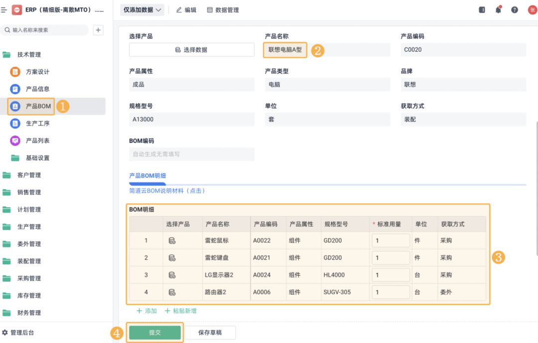

步骤一:统一BOM管理标准
很多企业的BOM表存在的问题,往往在于不同部门对BOM的管理方式不同,数据标准不统一。
例如,采购部门使用一种BOM表格式,生产部门又有自己的一套,导致数据之间不一致,信息无法有效共享。
解决方法:
  • 制定标准化BOM管理模板,确保所有部门使用统一的格式;
  • 在模板中明确列出每一列的含义,比如物料编号、物料名称、规格、单价、供应商等;
  • 制定物料版本控制制度,确保每次更新时,BOM表有明确的版本号和更新记录。
通过统一标准,可以有效避免不同部门的数据冲突,提高数据的准确性和一致性。

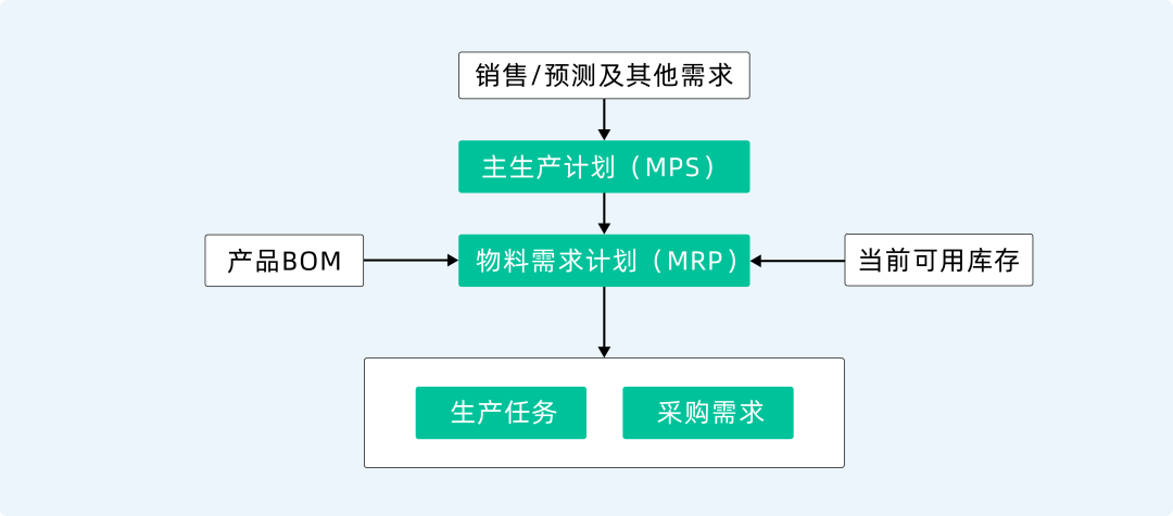

步骤三:BOM与其他系统进行无缝对接
BOM表通常不是孤立的,它与采购管理系统(ERP)、仓库管理系统(WMS)、MES系统等多个系统有着紧密的联系。
如果BOM表的数据不能与这些系统无缝对接,就会导致信息孤岛,数据不一致,最终影响生产计划的执行。
解决方法:
  • 打通系统间的数据流,确保BOM表可以与ERP、WMS、MES等系统进行实时同步;
  • 在系统间建立数据接口,保证物料需求、库存数据、生产进度等能够实时共享;
  • 确保BOM数据在各系统中的一致性,避免因数据滞后或错误导致生产线停滞或库存积压。
通过这一措施,BOM数据可以在不同系统间流动,确保生产过程中各环节的数据一致,保证生产流程的顺畅。
