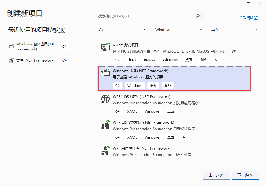

1、创建一个新项目,项目模板选择Windows服务(.Net Framework):

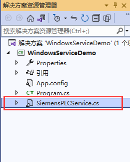

2、项目名称为WindowsServiceDemo,项目创建完成后如下:

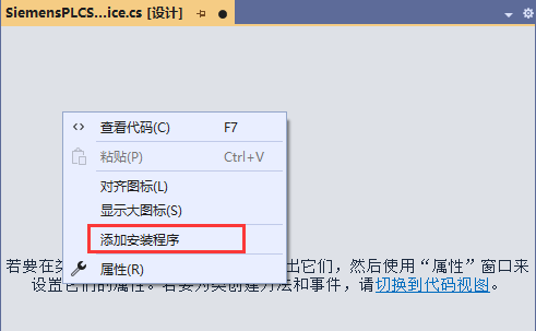

4、在设计界面的空白处,右击弹窗中,选择添加安装程序:

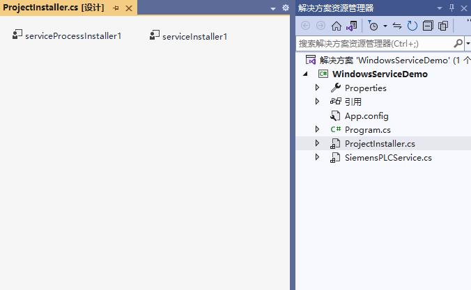

5、点击添加安装程序之后,会自动添加一个ProjectInstaller界面,里面有两个组件,分别是serviceProcessInstaller和serviceInstaller。

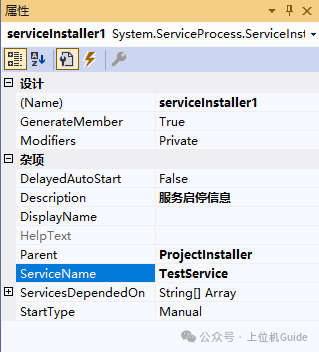

6、选择serviceInstaller,在右侧的属性进行设置,主要可以设置以下属性:
  • ServiceName:服务名称
  • Description:服务描述
  • StartType:启动类型
7、接着选择ProjectInstaller进行设置,主要设置Account,指示用来运行此服务的账户类型,可以设置为LocalSystem。

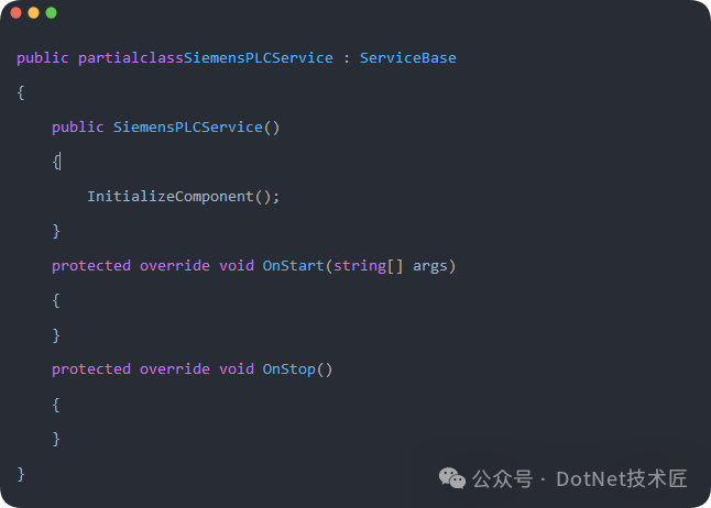

8、设置完成之后,切换到SiemensPLCService这个类,点击切换到代码视图,我们可以看到后台有一些自动生成的代码:
我们可以在OnStart和OnStop里写一些代码逻辑。

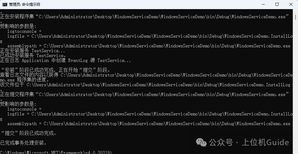

1、首先,使用管理员权限打开cmd命令行,然后进入这个路径下,便于直接操作InstallUtil。cdC:\Windows\Microsoft.NET\Framework\v4.0.30319
2、安装服务命令:installutil  exe绝对路径 ;

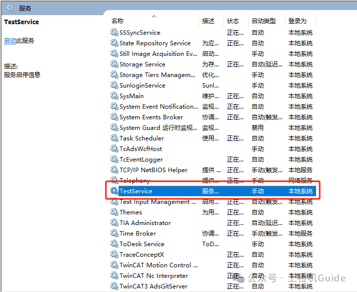

installutil C:\Users\Administrator\Desktop\WindowsServiceDemo\WindowsServiceDemo\bin\Debug\WindowsServiceDemo.exe
打开服务,可以看到TestService这个名称的服务已经安装完成,

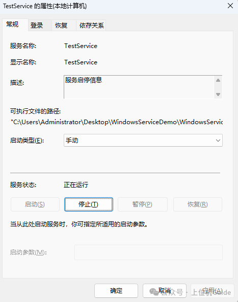

3、安装完成后,双击打开,可以启动服务,也可以手动停止:

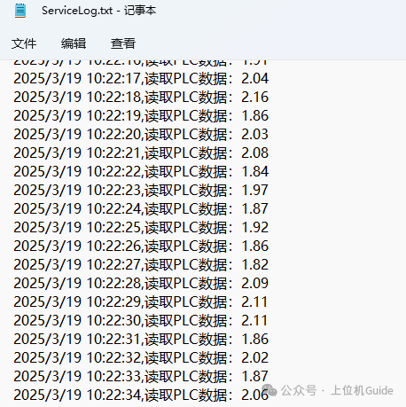

4、观察D盘文件,可以看到PLC的数据每秒会存一次到指定文件中:

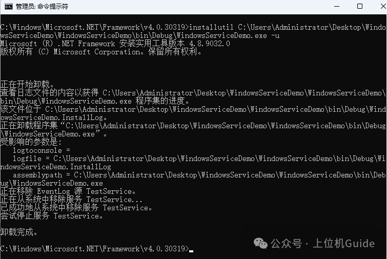

5、需要卸载服务时,可以执行卸载服务命令:installutil  exe绝对路径 -u ;
installutil C:\Users\Administrator\Desktop\WindowsServiceDemo\WindowsServiceDemo\bin\Debug\WindowsServiceDemo.exe -u
