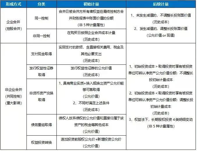

原理一:长期股权投资的计量属性多样性
表格附注如下:
1、“权益投资转换”的初始计量同样适用于“企业合并”;
2、本表基于个别报表,不涉及合并报表;
3、成本法与权益法仅是长期股权投资持有期间的会计核算方法,是持有期间对长期股权投资的再确认,不是长期股权投资后续计量的会计计量属性。
详细内容,点击跳转长期股权投资 | 计量属性判断。
