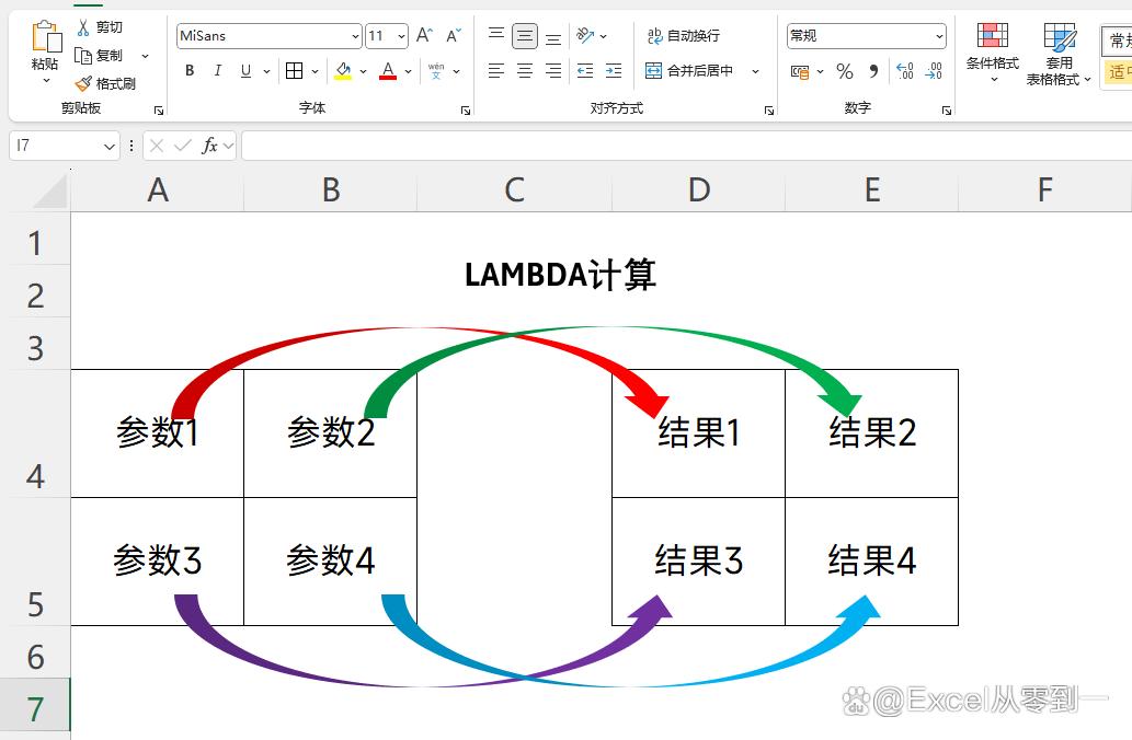

我们可以把这个函数简单理解为映射,就好比当第一参数代入了4个数字,这4个数字会经过lambda的计算,再返回4个对应的结果,结果的位置跟个数与代入数字的位置与个数相互对应

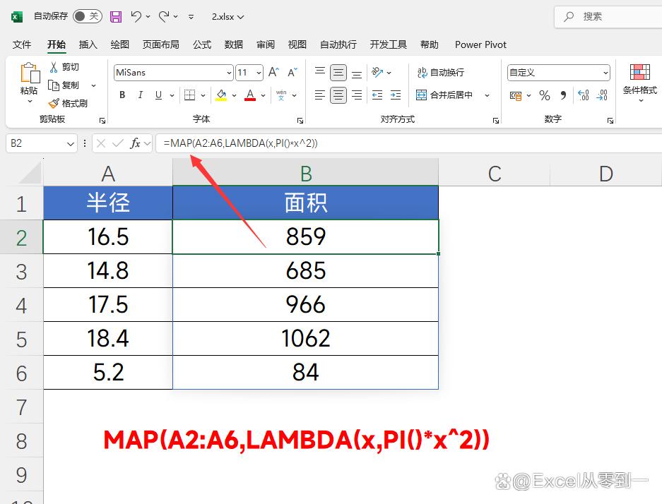

三、单参数案例
公式:=MAP(A2:A6,LAMBDA(x,PI()*x^2))
参数1:A2:A6
参数2:LAMBDA(x,PI()*x^2)
这个函数的作用是计算圆的面积,在这里X就表示A2:A6这个区域,MAP会将这个区域的所有数据逐个代入LAMBDA返回对应的结果

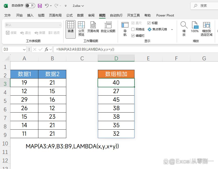

四、双参数案例
公式:=MAP(A3:A9,B3:B9,LAMBDA(x,y,x+y))
这个函数的作用是让2个区域的数组相加,这个案例的关键是是要告诉大家,MAP是可以设置多个数据区域的,如果你在MAP设置了多个数据区域,就必须要在LAMBDA中定义对应的名称。
在这里X就A3:A9。Y就表示B3:B9 ,表达式可以根据X与Y来随意书写

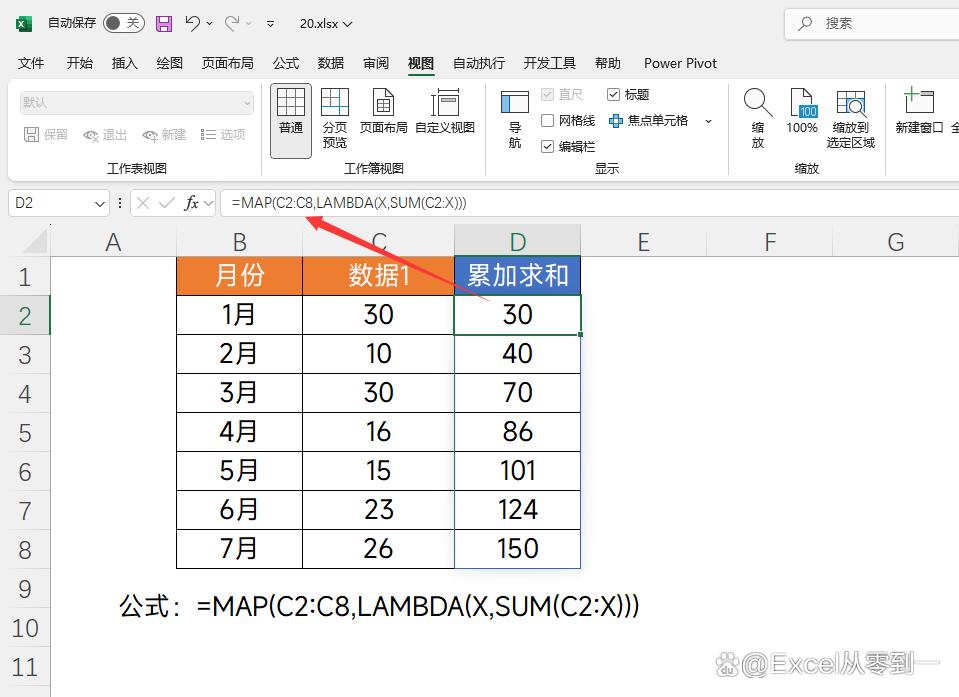

五、累加求和
公式:=MAP(C2:C8,LAMBDA(X,SUM(C2:X)))
这个公式是为了告诉大家,MAP它引用的是单元格为位置,是将单元格的位置代入到函数中进行计算的,而不是单元格中的值
如下图,将C2:C8区域代入到MAP函数后,区域就会变为C2:C2,C2:C3, C2:C4单位依次增加从而达到累加求和的效果

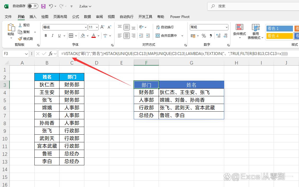

六、合并同类项
公式:=VSTACK({"部门","姓名"},HSTACK(UNIQUE(C3:C13),MAP(UNIQUE(C3:C13),LAMBDA(x,TEXTJOIN("、",TRUE,FILTER(B3:B13,C3:C13=x))))))
使用这个公式,我们可以补借助辅助列,一步得到合并同类项的结果,公式虽然看起来挺复杂,但是理解起来并不难
1. 首先利用FILTER来筛选出班级对应的虽有姓名
2. 利用TEXTJOIN函数将班级所有的姓名都合并在一个单元格中
3. 使用MAP将部门逐个代入TEXTJOIN函数,
4. 利用HSTACK将部门添加到结果的左侧
5. 使用VSTACK将表头添加在结果上方
