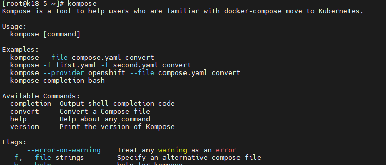

上面的命令执行完后,基本上我们就可以正常使用了。效果如图所示:
我们直接通过执行文件的方式转化我们的编排文件。命令如下:
kompose convert -f docker-compose.yaml

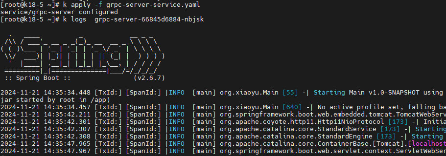

项目启动
接下来,我们就需要启动当时kompose生成的三个文件,我们挨个执行,命令如下:
k apply -f grpc-server-xiaoyu-claim0-persistentvolumeclaim.yaml
k apply -f grpc-server-xiaoyu-deployment.yaml
k apply -f grpc-server-xiaoyu-service.yaml

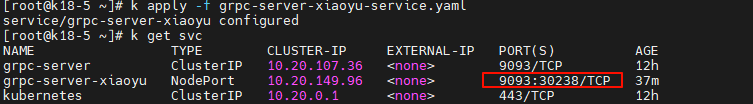

最后,正常启动service服务后可以看到正常分配了内网ip,但并不会被外网访问到。
为了方便演示,我们简单修改一下grpc-server-xiaoyu-service.yaml,让外网ip可以访问到,内容如下:
apiVersion: v1
kind: Service
metadata:
  annotations:
    kompose.cmd: kompose convert -f docker-compose.yml
    kompose.version: 1.34.0 (cbf2835db)
  labels:
    io.kompose.service: grpc-server-xiaoyu
spec:
  ports:
    - name: "9091"
      port: 9093
      targetPort: 9093
  type: NodePort
  selector:
再次启动,效果如图所示:
最后启动成功:
改下我们本地的连接端口:

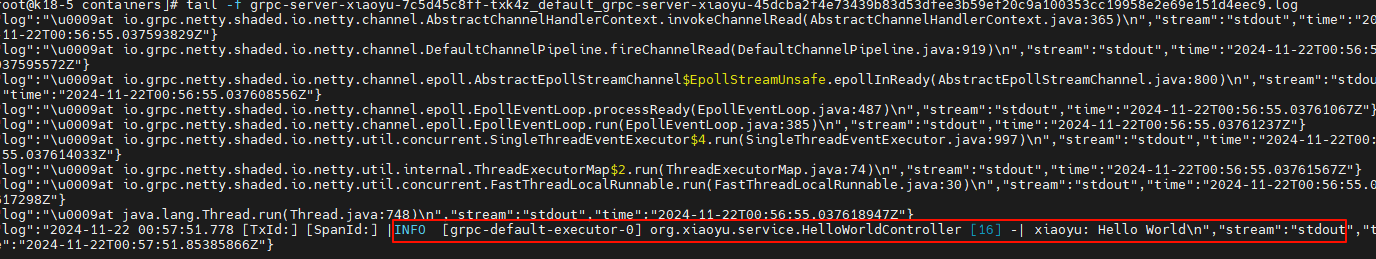

日志输出成功:

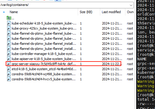

在 Kubernetes 中,容器的日志默认存储在宿主机的 /var/log/containers/ 目录下。每个容器的日志文件名通常包括容器的名称、Pod 名称、命名空间和容器运行的唯一标识符(例如 Pod 的 UID)。这种路径结构确保了每个容器的日志都是唯一的,不会与其他容器的日志混合。
我们看下默认日志目录下生成的日志。
由于我们已经成功挂载了数据盘,因此相应的挂载目录也已创建并可供使用。效果如图所示:
