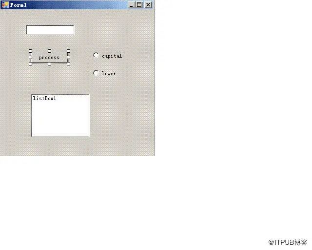

在 C# 的实际项目开发中,委托在事件处理方面有着广泛的应用,尤其是在图形用户界面(GUI)开发中,比如 Windows Forms 或 WPF 应用程序。以按钮点击事件为例,我们来深入了解委托在其中的作用 。
在一个 Windows Forms 应用程序中,当我们创建一个按钮时,按钮的点击事件Click本质上就是基于委托来实现的。我们可以将按钮点击后要执行的操作方法注册到这个事件中,当按钮被点击时,这些注册的方法就会被调用 。
首先,定义一个按钮点击事件的处理方法,例如:
private void Button_Click(object sender, EventArgs e)
  MessageBox.Show("按钮被点击了!");
在这个方法中,sender参数表示触发事件的对象,也就是按钮本身;EventArgs参数包含了与事件相关的一些数据,在简单的按钮点击事件中,这个参数可能没有太多实际的数据,但在其他复杂事件中,它可以携带很多有用的信息 。
然后,我们需要将这个方法注册到按钮的Click事件中,代码如下:
Button myButton = new Button();
myButton.Click += Button_Click;
这里,使用+=运算符将Button_Click方法注册到myButton的Click事件中,Click事件本质上是一个委托类型,它可以包含多个方法的引用,当按钮被点击时,会调用这个委托,进而执行所有注册到这个委托中的方法 。
当用户在界面上点击按钮时,就会触发按钮的Click事件,此时,注册到该事件的Button_Click方法就会被执行,弹出一个显示 “按钮被点击了!” 的消息框 。
通过委托实现的事件处理机制,使得代码具有良好的可扩展性和维护性。如果我们需要在按钮点击时执行多个不同的操作,只需要将这些操作方法都注册到Click事件中即可,而不需要在按钮点击的处理代码中写大量的条件判断和重复代码 。
